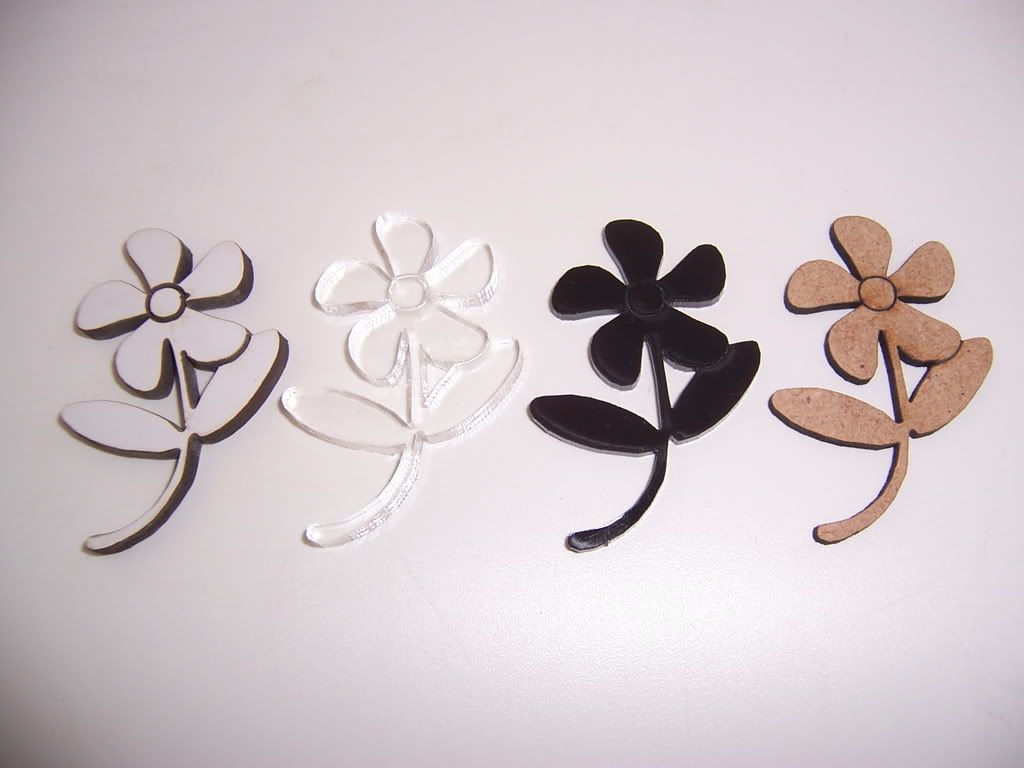

esto es probando el laser sobre un taco de metacrilato,curioso

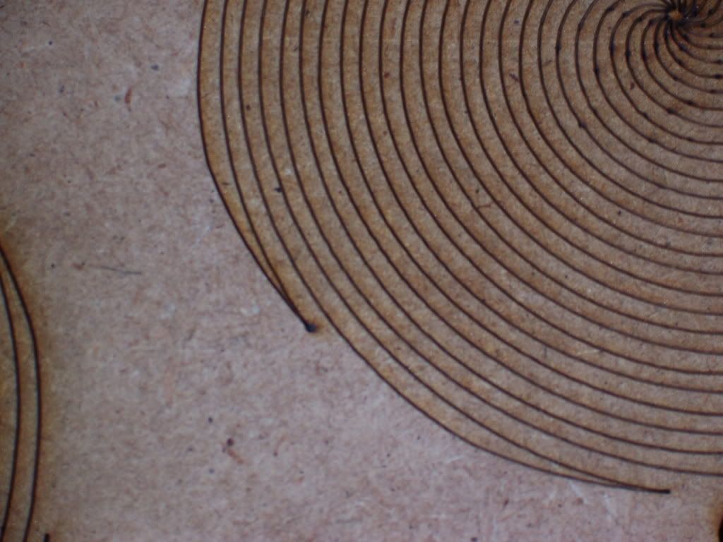

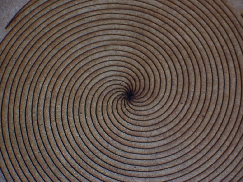

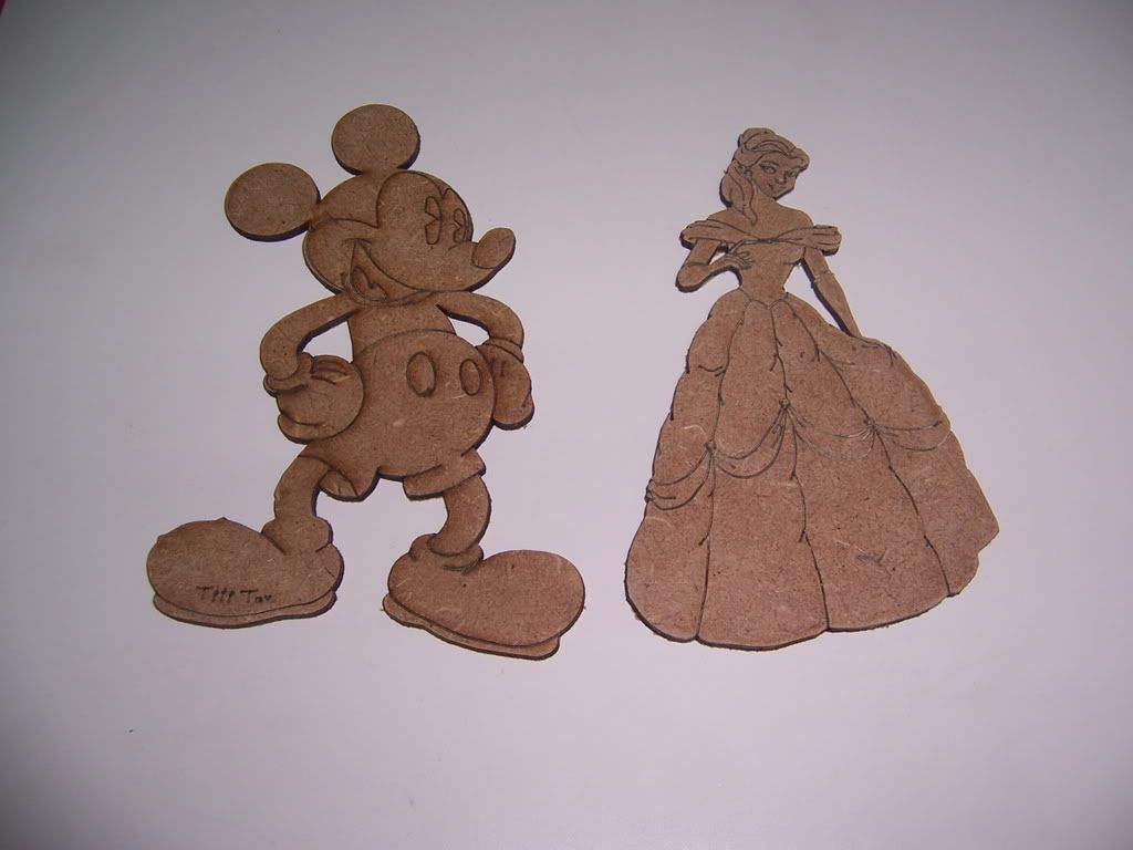

al lio, laser con la condensadora puesta
http://smg.photobucket.com/albums/v219/tessen/LASER/?action=view&current=100_7619.mp4
http://smg.photobucket.com/albums/v219/tessen/LASER/?action=view&current=100_7626.mp4
material: DM 3mm y metacrilato de 5mm
http://smg.photobucket.com/albums/v219/tessen/LASER/?action=view&current=100_7642.mp4
material: metacrilato 5mm
http://smg.photobucket.com/albums/v219/tessen/LASER/?action=view&current=100_7606.mp4
material: metacrilato 15mm
esto es una prueba de corte, el taco de metacrilato ha sido "tiroteado" por el laser :)

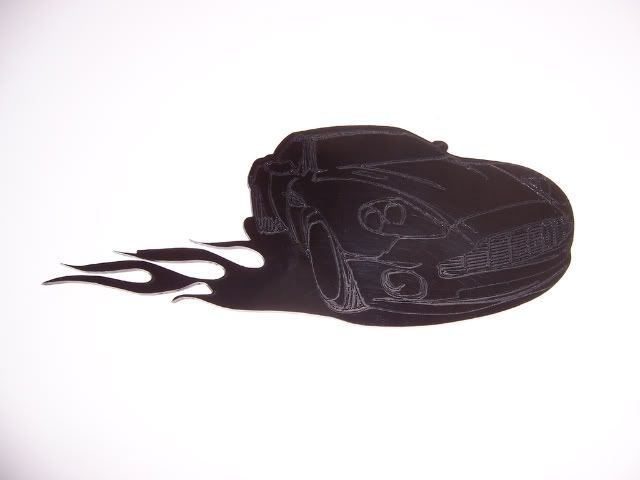

este láser pese a su potencia no puede cortar metal, he llegado a atravesar acero de algunas décimas, pero de ahí no paso, el cobre es aun mas fastidiado de cortar, para que te hagas una idea una maquina industrial que corte 20mm de acero solo llegara a cortar 5-7mm de aluminio y sobre 3mm en cobre (a lo mejor ni eso) disipa y refleja mucha energía
he cortado circuitos impresos pero por la cara de la fibra
