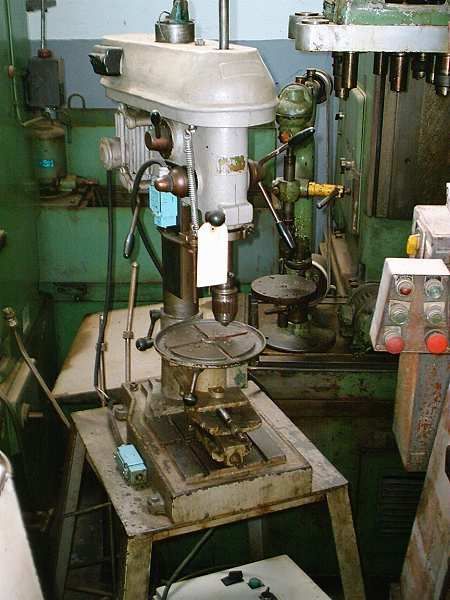

Quiero comprar un taladro de columna suficientemente sólido para que esto no me pase, no me gustaría gastarme mas de 300€ y se me plantean dos opciones.
- Taladro QUANTUM B20 nuevo. 53KG 500W 42mm diametro columna 309€pvp
- Taladro HEDISA 17R usado. 125kg? 300W 80mm diametro columna? 240-300€
Y no se qué hacer. El B20 temo que peque de poco rígido por la columna tan delgada que lleva... y el HEDISA... pues bueno, tiene mucho de incógnita porque no he encontrado las especificaciones bien detalladas en ningún sitio. Es mas, no se siquiera si esa marca aún existe. Se supone que taladra hasta 17mm. Ni siquiera el peso se si es correcto porque en el foro hay uno ahora a la venta que dice pesar 80kg pero en otros anuncios he visto que lo listan como 125kg.
¿Vosotros cómo lo véis? Supongo que al taladro HEDISA, si es que va corto de potencia, siempre se le podrá cambiar el motor (siempre que sea estandar con patas o brida) por otro mas capaz y con menos rpms llegado el caso. Maquinaria Bilbao tiene motores muy asequibles, a ellos les compré el motor para mi lijadora de banda.

Creo que antiguo y contundente, aunque creo que si buscas lo puedes encontrar a precio de chatarra y disfrutar un rato restaurandolo....
HEDISA
Modelo   TD-17
Detalles   capacidad de taladrado: 16 mm. diámetro de la columna: 76 mm. diámetro del eje: 37 mm. diámetro del plato circular: 225 mm. distancia entre husillo y columna: 162 mm. distancia entre husillo y mesa: 550 mm. distancia entre husillo y plato: 315 mm. superfície de la mesa: 290 x 255 mm. nº de velocidades: 6, de 240 a 2.200 r.p.m. potencia del motor: 0'33 Cv. tensión: 220/380 V. 1.450 r.p.m.

Sí que hay brocas de poco diámetro con mango en cono morse (con adaptadores morse-morse), y seguro que te dan más concentricidad sin embargo es más barato pillarte un portabrocas con mango morse  y desbastar el agujero con brocas más ruínes  ::)
Yo creo que con aumentar un poco la potencia sí que podrías taladrar algo más que 16mm. He visto brocas hasta 24 (luego te entraría un cabezal mandrinador) aunque seguro que las hay mayores  :o
La limitaciones de cada maquina las marca su diseño,si quieres que la maquina te dure y no pierda precision no la hagas trabajar por encima de sus posibilidades.
 Como poder taladrar a mas diametro,No seria la primera vez que rebajo una broca para agarrarla en un portabrocas que no llega al diametro de la broca.
 Personalmente mas que la potencia del motor,Yo diria que lo que es mas importante son la RPM de la maquina. a mas diametro menos vueltas,normalmente los taladros pequeños giran a demasiadas RPM para grandes diametros,por aqui conozco algunos taladros de columna chinos que se han modificado para bajarlos RPM.

Yo tambien tengo un HEDISA como el de la foto y  tengo muy claro cual seria la eleccion; indudablemente el antiguo
Tornos:emco compact v8;  BL1220 (CUB620) Fresadora:bf20LV Sierra de cinta: Femi SN105 Taladro  HEDISA T.D./17 Inverter SOLTER 165
Ya ves que aquí nos gustan las máquinas añejas  ;D. Sin duda el antigüo. Un taladro de sobremesa no tiene misterio, y los "clásicos" son mucho más sólidos que los chinos.
No hagas mucho caso de los 500w de potencia del Quantun. Seguro que el viejo con 300 es mas potente.

Bueno, pues la criatura ha llegado al pabellón de mi amigo... Todavía no he ido a verlo pero allí está. La coña marinera es que es... trifásico. XD XD. De momento va a estarse ahí parado una temporada larga y en ese pabellón hay corriene trifásica... así que sin pegas. Pero cuando lo movamos a su sitio definitivo, probablemente no la haya.
Y me entra la duda:
  • ¿Lo puedo recablear a monofásico sin perder demasiadas prestaciones? Tendré que hacer los deberes porque se que se puede pero no estoy muy puesto en máquinas eléctricas... y necesitaría un par de condensadores muy gordos si mal no recuerdo. Seguro en el foro hay algo.
  • ¿Le casco un variador de frecuencia de entrada monofásica y salida trifásica? Barato no va a ser...
  • Habida cuenta de que venía con 1/3cv y que me parecía escaso... ¿Sustituyo el motor por otro de igual número de rpm pero monofásico y con mas potencia? Aquí tendré que ver las dimensiones del motor, tipo de anclaje, etc... porque como no sea estandar (es decir, patas o brida) y lo mismo con el eje... pueee... me iba a tocar hacer algún injerto raro, o puede ser directamente imposible.
