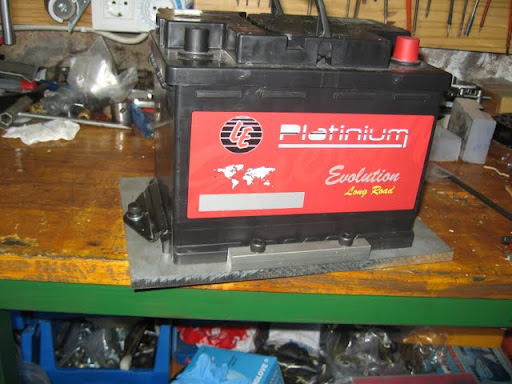

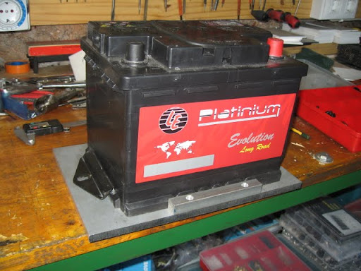

INSTALACION DEL SOPORTE DE LA BATERIA

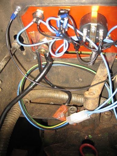

  Este  ha sido el ultimo paso que me quedaba, para probar el cuadro y ver que arrancaba le puse la bateria y afortunadamente todo fue bien a excepcion de un par de cosillas, entre ellas la toma de masa, a veces hacia mal contacto, al poner el cuadro de mandos nuevo y lacarlo creo que la toma de masa no hace buen contacto asi que le he puesto una placa de cobre con un cable al chasis, de esa manera he solucionado el problema.
y aqui ya soldado
y aqui montado

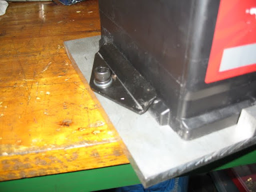

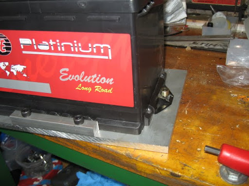

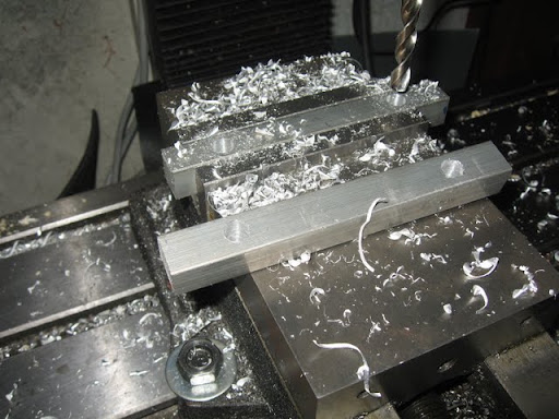

Para el soporte de la bateria le he puesto dos guias a los lados y para sujetarla  he usado dos chapas en z de baterias de un desguace,
aqui la bateria en su sitio ,
La verdad es que los soportes de baterias aguantan mas de lo que yo creia

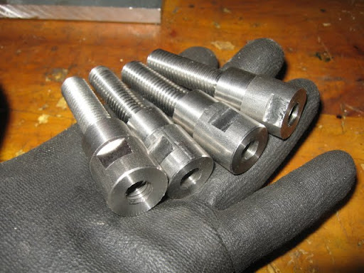

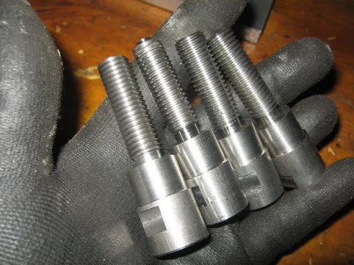

Para poner el soporte en el tractor quite dos tornillos del bloque que son de M12 e hice un tonillo pero en la parte de arriba con rosca a M10 par atornillar el soporte, como siempre hay pegas y esta no iba a ser la excepcion, resulta que mi torno no hace el paso 1.75 >:( >:(, me faltaban dos piñones, pregunte a chester y me dijeron que eran de Modulo 1.5 y cuando los compro veo que son de modulo 1.25 o yo creo que casi son modulo DP.
Al final las roscas me las ha hecho Delcano,muchas gracias por el favor  .ereselmejor .ereselmejor .ereselmejor .ereselmejor y que bien le han quedado
y aqui su ubicacion
En el caso de perdida de acido protegi la base con una tela de plastico
La base en su sitio
cuando fui a colocar la bateria tube que quitar la guia que se ve en la foto porque si no no entraba :-\

Otra cosa que no me funciona bien o he conectado mal, ha sido el indicador de bateria, la bateria es nueva y marca bien, cuando se esta agotando la bateria se van encendiendo los leds, hasta llegar al rojo, pero puse una bateria gastada para verlo  y marca lo mismo  ???.  El contador de horas se pone a funcionar lo cual esta bien , pero el reset no me lo pone a 0. Pero son cosas que se quedan en el tientero por falta de tiempo.

Le he mandado un mail al que me vendio el indicador de bateria y resulta que no se puede resetear :o, es una salida para un rele, segun el en USA esta prohibido, pero ahora tengo un boton que no sirve para nada, a ver si investigo un poco dentro de unos meses cuando se termine de arar
