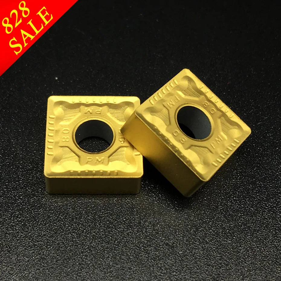

los rodillos los he puesto de 10mm de grosor, y las cuchillas de 9 por lo que al montarlo deja 0.5mm de espacio entre unos y otros. y no se si esto deberia ser así, o que sean de 10 los dos. y usarlos de cuchilla, o encontrar unas plaquitas de torno cuadradas de 10mm. para atornillarlas o soldarlas en cada esquina hagan el corte. unas de este tipo

creo que tu idea te la debes estudiar bastante mas...los ejes de 12 son de risa etcccc
michel
yep gracias por los vidiesitos y por el dato michel. ejes mas rurales jiji le metemos del doble y ale. tiro a 12 por que es lo que coje mi tornin. y si he de repasar algo....posss
y si, desde luego que he de estudiarla mas. por eso sus estoy preguntando  ;D ;D desde luego con el eje en la mano te haces a la idea. que en el 3d a veces queda mu bonico. pero luego.....
