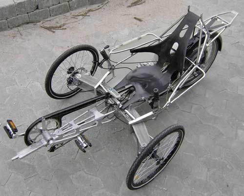

 Para muestra un botón:
   www.3ike.es   y una vez dentro buscar el modelo Azub Eco Trike, las fotos se pueden ampliar y dan mucho detalle.
  Y para evitar mal entendidos (que hay algunos por ahí) no pretendo que se copie el diseño en ningún momento, solo digo que las soluciones adoptadas por estos fabricantes u otros pueden ser fuente de inspiración.

este es el pasón de aluminio que te decía, me ha costado encontrarlo otra vez.. pero vale la pena ver el arte que tiene este pive con el chasis... aunque el velo me parece feo feo!!
http://www.flickr.com/photos/b52_bent/with/4570418025/
« última modificación: 16 Noviembre 2013, 10:12 por txusic »
txusic
Re:Fabricacion de un Trike reclinado parte 1: trapecios
« Respuesta #20 en: 15 Noviembre 2013, 23:32 »
he encontrado el mismito concepto, oiga!!
que guapo lo han construido madre, hummm!!!
pena que se vea tan mal el sistema de enganches y la geometría

adjunto suspension delantera de las ICE sprint por elástomeros
y otras fotos mas explicativas del complicado leitra
un prototipo de carbono de challenge para un futuro alize todo de carbono
un saludo y que no decaiga

jose & pipol aquí os dejo unos aproximados:
 Longitud total (mm):
 desde el punto mas lejano de la rueda trasera hasta el eje de pedalier: alrededor de 1815
desde el eje rueda trasera al eje del pedalier: 1500
bastidor/tubo central de una pieza: 1140
el bastidor va desde el soporte del asiento y por debajo el soporte del triángulo pivotante trasero hasta el pedalier
ver imagen*
 Ancho total (mm): 800 - 810 dependiendo de las ruedas
 Altura total (mm):
desde suelo a la corona de la cabeza del conductor de alrededor de: 885
desde el suelo hasta el punto mas alto de la silla sin apoya cabeza: 656
 Track delantero (mm): 784  (392 desde el centro a la banda de rodadura)
 Batalla - wheelbase (mm): 1030 - 1090
 Masa total incluido trike (Kg.): 18 + persona 95 - 113
 Máxima carga (Kg.) 150
pensando en llevar maletas + velo (fairing o carenado) + asistencia eléctrica)
 Masa suspendida (kg): ??
 Masa no suspendida (kg): ??
 Altura del centro de gravedad (mm): ? digamos que debe estar alrededor de los 200 o menos
 centro de gravedad longitudinal debe estar en el primer tercio de la batalla: ??
hay una regla de oro en 3 puntos para el tema situar el centro de gravedad para el antiroll.. que va algo así:
1. El centro de gravedad debe montarse lo más cerca posible del eje de las dos ruedas
para maximizar la estabilidad dinámica.
2. La altura del centro de gravedad debe ser inferior a la mitad del track (y menor que la distancia al eje delantero).
3. Si el centro de gravedad se encuentra en la mitad delantera del vehículo, el vehículo será
estable a todas las velocidades, de lo contrario es necesario un cálculo adicional para determinar
el límite de velocidad de la estabilidad lateral
 Masa en el eje delantero (%): 66
 Masa en eje trasero (%): 33
 Altura mínima (mm): 130 - 150
altura hasta el bastidor/tubo central 130
altura hasta el asiento 240
 Recorrido total de suspensión (mm): entre 50 - 100
 king pins o Spindle - ejes :
tamaño corto (mm) entre 80 - 150
aunque complica el diseño y hace que se necesite materiales mas rígidos es un imperativo para este diseño
caster  o angulo de avance - 13º
angulo de salida o kingPing angle -  7º (visto desde adelante, es el ángulo del kingpin hacia el centro de la rodadura)
angulo de salida neutro y en linea con el centro de la rodadura (aunque aconsejan un poco de ángulo negativo, que se quede corto del centro de la rodadura o 'contact patch')
avance del kingpìn por delante del eje de la rueda (mm): 10
lanzamiento (mm) -  62.9 - 63 (distancia desde la linea que describe el king pin, al punto de contacto de la rueda)
camber - neutro*
toe in - neutro*
ackerman negativo o anti ackerman (o ackerman neutro con un poco de toe out)
Dieccion USS - bajo el asiento:
y hasta ahí he llegado.. que mas necesitamos saber??
un saludo a todos
