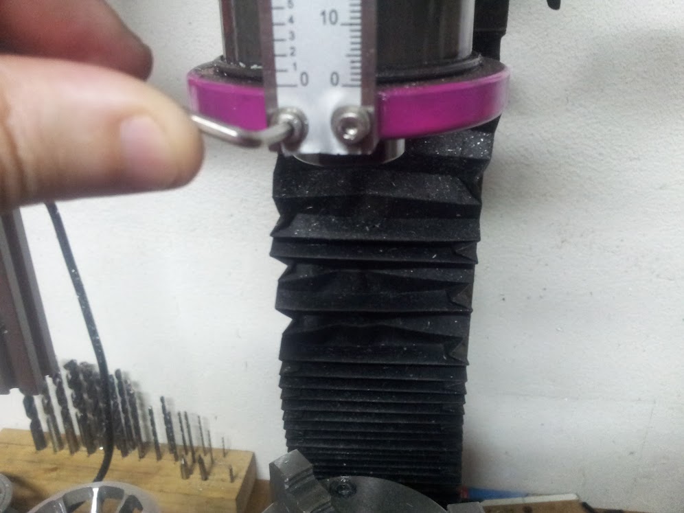

Desde hace unos días he observado que cuando bajo la pínola con las manetas como si fuera a taladrar escucho un ruido o trepidación y una vibración en la punta de la herramienta, sobre todo con las brocas, que creo que antes no tenía, igual son cosas mías ¿a alguno de los usuarios de la bf20 le ha pasado lo mismo? el caso es que la fresadora aparentemente  funciona bien, si desconecto los engranajes de la transmisión de velocidad, no se escucha ningún ruido raro en el motor, ni tampoco cuando gira la pínola, es como ya dije al bajar la pínola y aprox. desde la mitad del recorrido que tiene (50 mm) hasta el final . Algunos compañeros que tienen esta máquina a los cuales he consultado me apuntaban que posiblemente se me había desapretado la tuerca que bloquea los rodamientos de la pínola o bien que se hubiera estropeado alguno de ellos, así que hoy me he puesto manos a la obra a ver si veo alguna anomalía.
Como todos tenemos el manual de la bf20, voy a ir haciendo referencia a los números de las piezas que aparecen en el despiece del cabezal que viene en el manual.
Foto 1. He comprobado la holgura sujetando el portapinzas con la mano y aprecio un poco de holgura.

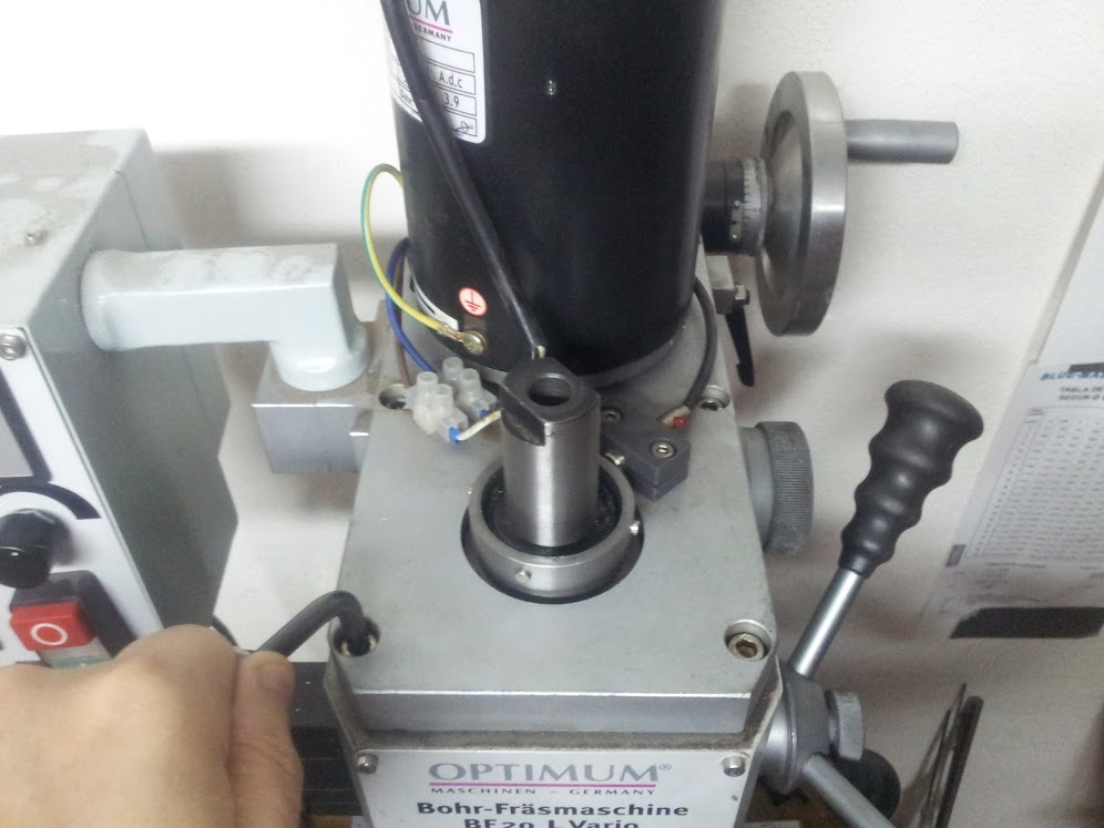

Foto 2: Empiezo por soltar la cubierta del motor (ref. 220), quitando los dos tornillos allen que lleva cada lado.

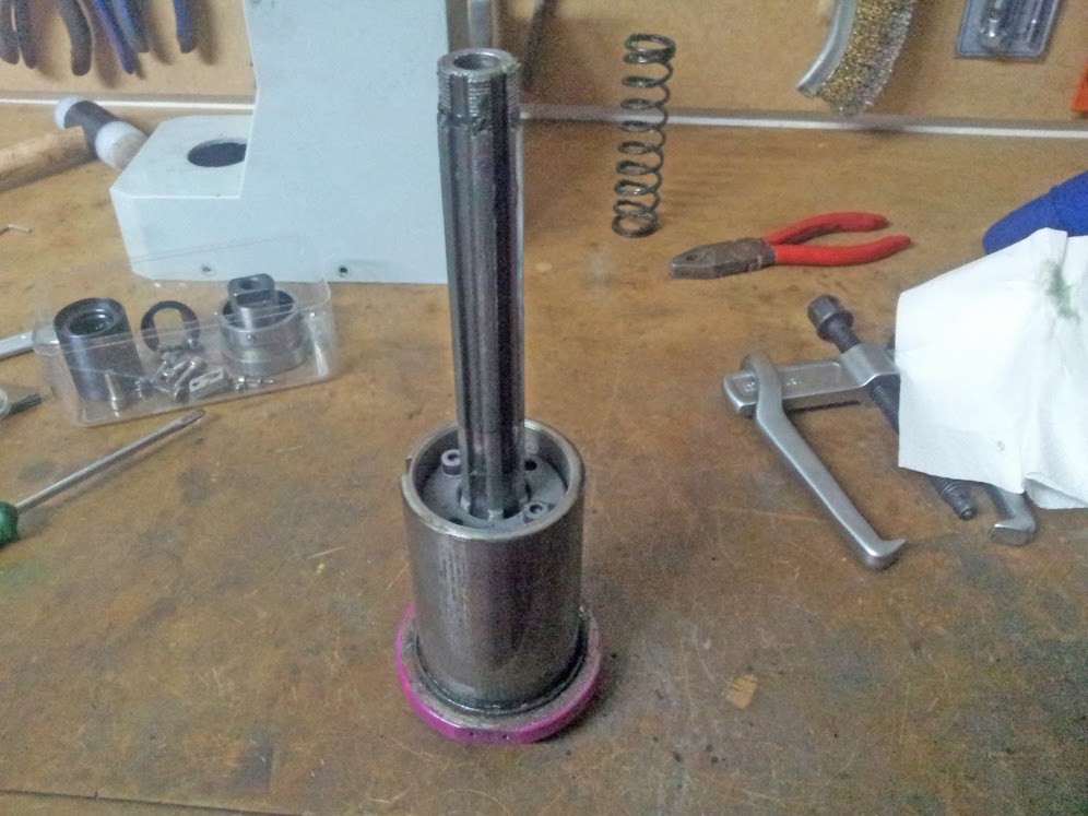

Foto 3: A continuación desmontamos la tapa de la caja del cabezal de fresado (ref. 227) que soporta al motor, quitando los seis tornillos allen que lleva.

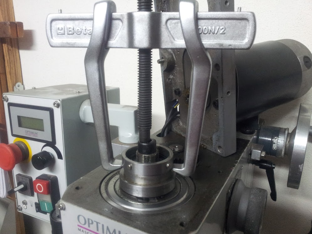

Foto 4: Examino el estado del piñón del motor (de bronce) y el que transmite el movimiento a la caja de cambios que es de plástico y que a otros compañeros se les ha estropeado, los míos están bien.

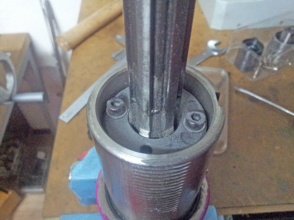

Foto 5: Quito el casquillo superior roscado al husillo.

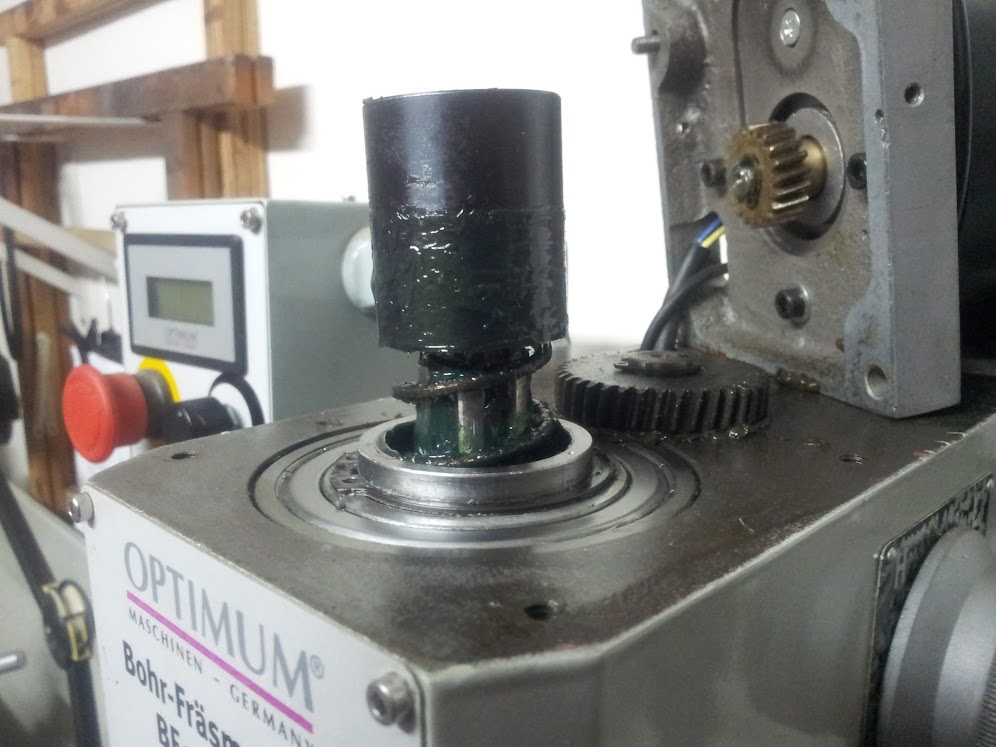

Foto 6: sacamos el casquillo que contiene los cuatro contactos del tacómetro (en caso de que nuestra fresadora lleve tacómetro ya que hay modelos más antiguos que no lo llevan). Este casquillo va metido a presión solamente.
