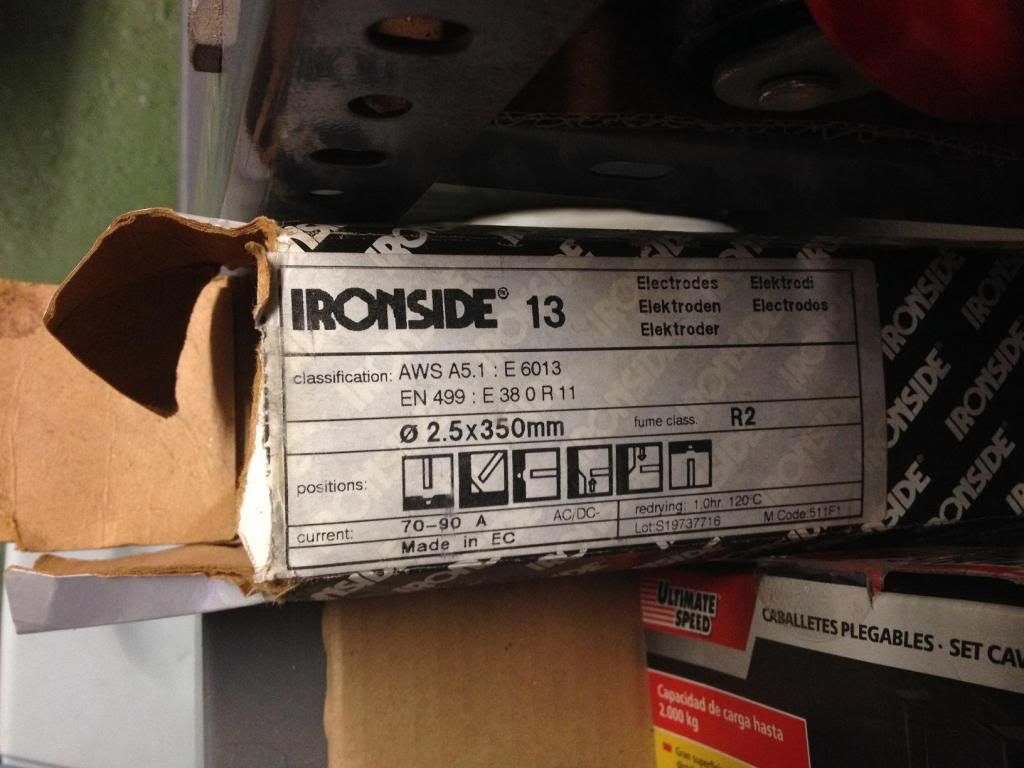

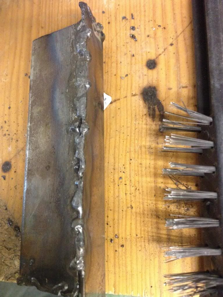

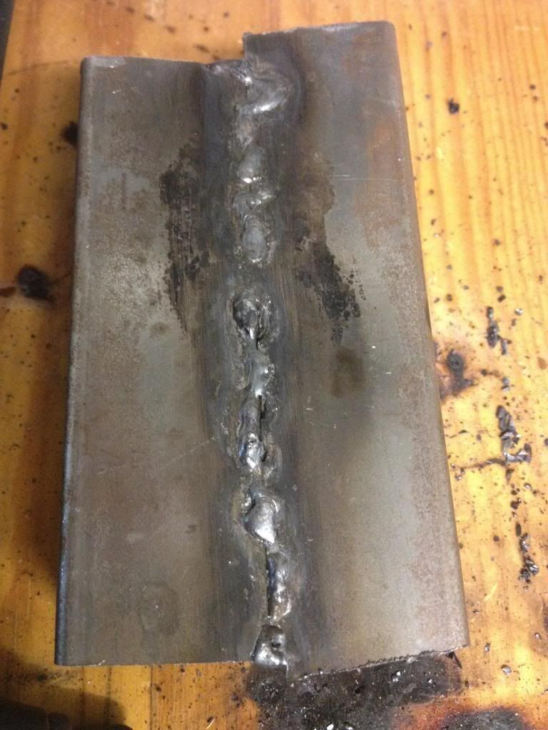

Bueno, ya me he tirado a la piscina:   ;D
Os enseño mis primeras pruebas con chapa de 1,5 en angulo 90grados
Soldador inverter iWork XP 100 (el de arriba), seguramente no es gran cosa , pero para probar...
Inverter a 60A, electrodo   a negativo, Pinza a positivo
Electrodo de 2,5 como los de la foto:
Acostumbrado a soldador de transfo, me ha parecido que era más fácil la soldadura de chapa fina, sobre todo vuestra ayuda con la técnica  de poner puntos y después unirlos, ha sido un hallazgo!!.  Con el soldador de transformador, la chapa se agujereaba que daba gusto..., he probado diferentes ajustes en el inverter,  siempre intentando ir a la mínima corriente (y por tanto temperatura)... pasando rápido.
Bueno.... , ha salido lo que ha salido...y  se ha hecho lo que se ha podido.... espero vuestra benevolencia  y consejos... :-[  Muchas gracias!.
 .brinda
Nota: editado para añadir una foto

Bueno, ahi hay que quemar muchos electrodos aun. Hay una falta de intensidad, se ve que lo que has conseguido sodar son pegaduras. No han penetrado apenas en el material, de hecho mucho se ha quedado a ambas partes de la union entre ambas chapas.
Se ve una falta de regularidad en el pulso. no tengas ningun reparo en coger la pinza portaelectrdos con ambas manos y la pieza a una distancia que no tengas que soldar incomodamente, con los codos levantados por ejemplo. Si puedes soldar con los codos lo mas pegados al cuerpo mejor, te dara mas estabilidad.
Hay muchos saltos enormes de un pequeño cordon a otro, eso es una falta de velocidad de avance constante a parte de que quizas hayas levantado el arco en exceso y al seguir avanzando con esa altura excesiva no has aportado material. Si sueldas a la gota, que es lo mas recomendable para ese tipo de espesor, procura que cada vez que cortes el arco y lo inicies de nuevo aportar la siguiente gota sobre la anterior, que monte sobre ella.
Soldar a la gota es complicado, y si eres principiente en estos menesteres, empezar con esos espesores es un tanto complicado. Es mejor que empieces con chapas de 3 o 4 milimetros. Con esos espesores con electrodos de 2 y 2.5 vas a poder aprender mucho mejor. asi iras cogiendo mano para hacer unos cordones en buenas condiciones y una vez logrado esto pasar ya a este espesor.
Solo son horas de vuelo y evidentemente una base teorica para saber los parametros y las pautas que has de seguir a la hora de hacer una soldadura con electrodos.
Imagino que ya los habras leido; intensidad, velocidad de avance, altura del arco e inclinacion del electrodo. La intensidad con respecto al grosor de la pieza y al diametro del electrodo, la velocidad de avance con respecto a la intensidad elegida, la altura del arco con referencia al diametro del electrodo y la inclinacion del electrodo con respecto a la posicion de la pieza a soldar.
Llevando estos parametros de una forma adecuada, comenzaras a hacer mejores cordones. Siempre es una pena no tener contigo alguien que sepa y te pueda corregir y ver los fallos que tu no ves, pero si pones empeño y horas iras lograndolo.
Como te he dicho anteriormente, empieza con piezas de un mayor grosor para hacer la mano y con posiciones sencillas. Comienza con una chapa en plano y despues cuando comiences a hacer cordones seguidos, sin saltos y con buen aspecto empieza con dos chapas unidas a 90 grados pero en acunado, que es en "V". Echas un cordon de raiz (el que une ambas chapas, justo en la union entre ambas, sobre la ranura) y despues de un lateral a otro vas montando cordon sobre cordon hasta que rellenes la "V" entera. Pero esto como digo, cuando en una chapa plana ya domines mas o menos los parametros que anteriormente te he comentado.
Un saludo y perdon por la chapa, siempre me lio yo solo jajajajaja.

« Respuesta #13 en: 11 Mayo 2014, 17:14 »
Buenas tardes Cesco.
Los consejos del amigo Mig son siempre muy acertados.
Ya ves como la tecnica de los puntos te ha servido de mucho.
Es cierto que los soldadores actuales Inverter y otros y sobre todo el Tig son mejores, digamos Mas Dulces y faciles de soldar pero los de transformador se han usado durante muchos años y tambien se soldaba fino.
Mas que nada, lo importante es la practica, mas que el aparato,. cuando mas fino el electrodo mejor, yo compro de 1.6 y no son dificiles de encontrar.
Segun el electrodo, darle la minima intensidad al aparato siempre que no se pegen, soldar con puntos, uno al lado del otro y luego el bordon y se sueldan chapas de 1 mm sin grandes problemas.
La penetracion de la soldadura en la pieza es muy importante en piezas gruesas para que quede una soldadura resistente pero en 1 y 2 mm , ya hay penetrascion y bien soldado.
Por la foto, los puntos de soldadura tienen demasiado material, eso quiere decir demasiado tiempo fundiendo el electrodo y esa es una de las causas de agujerear.
Aparte del soldador, que tiene su importancia,. la practica es lo que te permitira hacer buenas soldaduras en cualquier soldador y para eso,. tiempo y constancia.
