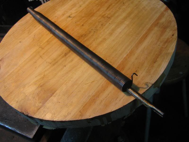

El muelle, parte fundamental de la cortinilla.

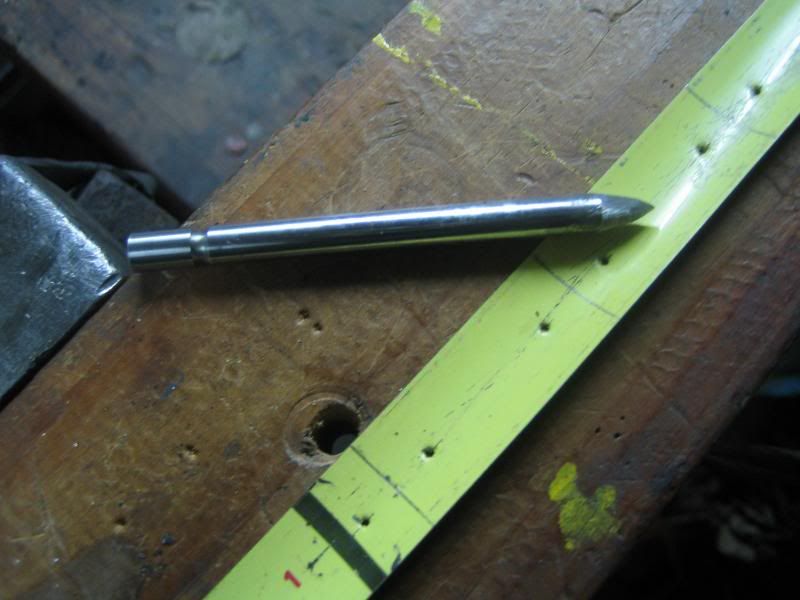

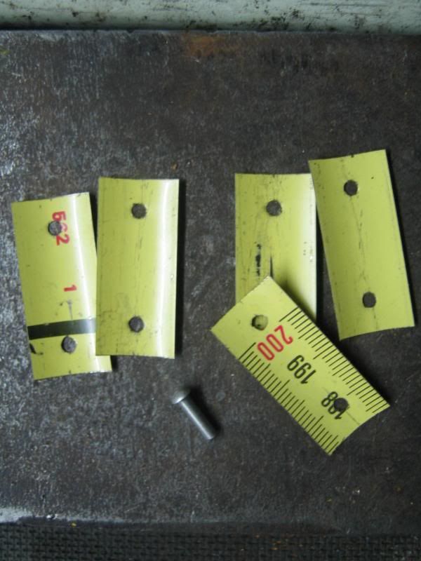

Con un granete bien afilado, marco sobre una madera,en una cinta métrica vieja, los puntos para taladrar. Es importante que la marca sea un poco profunda. La broca de 2,5 cortará la chapa de acero, haciendo un agujero perfecto.

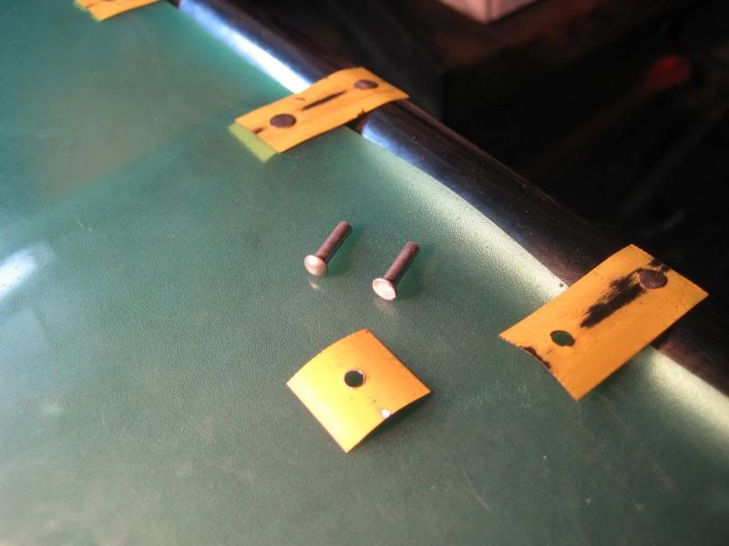

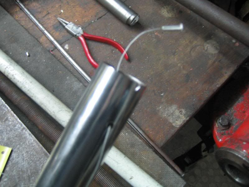

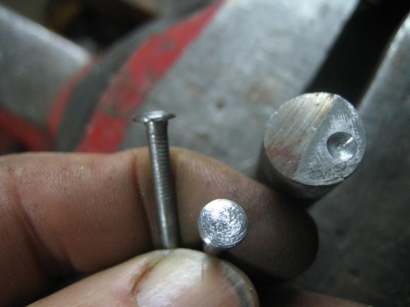

Las chapitas, y el tipo de remache, que unirá la lámina protectora, con el rodillo que aloja el muelle.

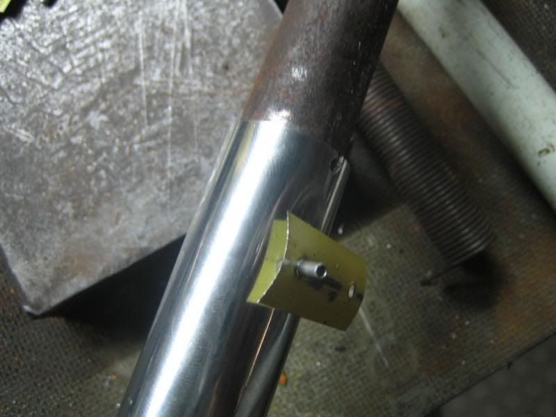

 Hay que meter el remache, con la cabeza dentro del tubo. Tengo suerte, los remaches tienen un pequeño agujero y con un alambre fino, con la punta doblada,
entra con una ligera presión. Suficiente para hacerlo asomar por el agujero.
Preparo una barra de hierro, que ajusta tocando la cabeza del remache. Se aprecia el agujerito del remache , antes mencionado. Corto a la medida y con un martillo remachamos . Se aprecia en el borde del tubo el encaje para el muelle.

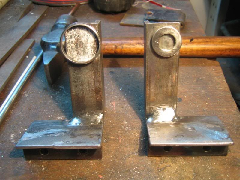

Soportes que irán atornillados en la pista del torno. Uno cogerá el cilindro por fuera, (giro libre) y el otro, que es una arandela, cosida con remaches al hierro,
llevará una ranura para enganchar la varilla  del muelle.

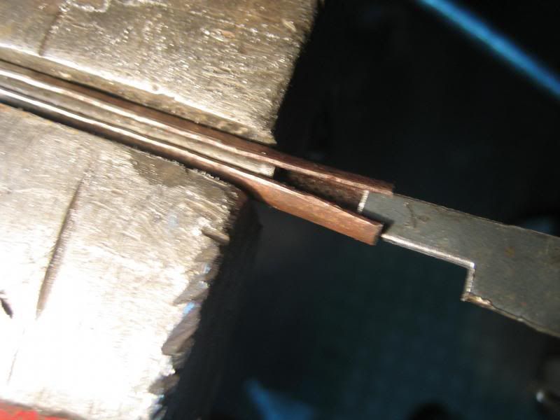

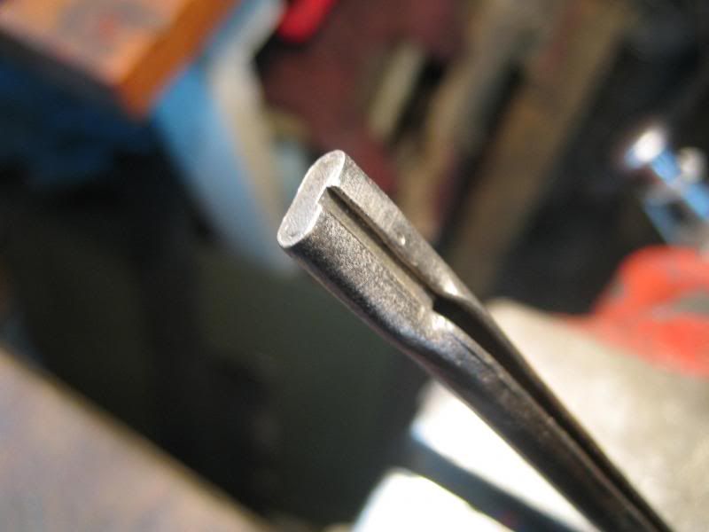

La varilla que soporta al muelle, es de chapa. Refuerzo el extremo, que servirá para que quede fija y poder dar torsión al muelle. Meto una varilla de la medida en su interior, para no aplastarla en el proceso.
Un poco más fuerte

De esta foto, lo importante es el redondo (sufridera) con el hueco cóncavo, que tiene la forma de la cabeza del remache.

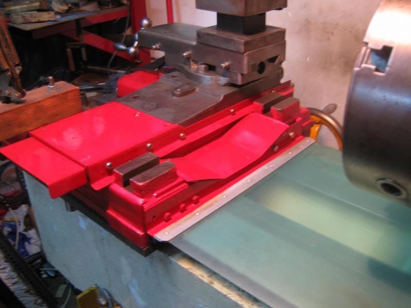

Un pequeño traje de chapa en el carro transversal, para impedir que se cuele ninguna viruta, hasta llegar al ángulo, linea donde se unirá con la lámina flexible.
Hago agujeros M 6 en el costado del carro transversal para colocar una teja estrecha,que impida la entrada de cualquier viruta, entre la chapa y el carro.

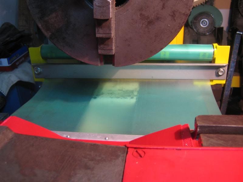

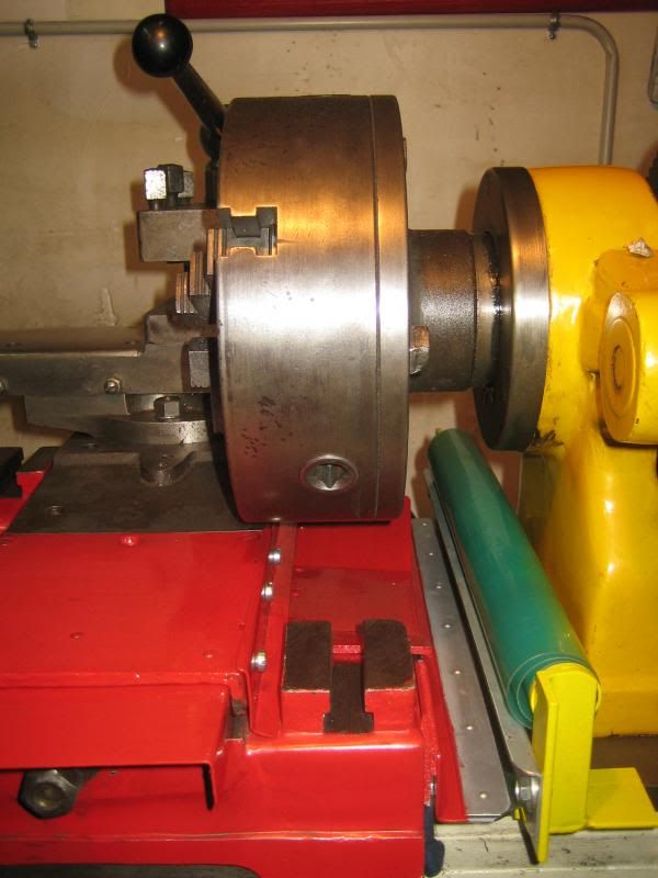

Terminado el asunto, vista extendido.
El ángulo transversal (gris), con el borde de contacto afinado, como un cuchillo pero sin corte, impide que pasen virutas al cilindro donde se enrolla.
A tope. La pérdida de espacio es mínima.
En la práctica, aunque la superficie del plástico queda impregnado por el aceite con minúsculas partículas metálicas, puede decirse que la barra (angulo afilado)
elimina la totalidad de las virutas, al enrollar la lámina flexible en el cilindro, e impidiendo ésta la caída de virutas en las pistas, que es lo que se pretendía.

 Lo que propones, ya lo pensé, aunque no exactamente igual. En mi caso con el material plástico que disponía , para enrollar hacia abajo la resistencia por el roce contra la cuchilla era muy grande , ésto obligaba  a dar más tensión al muelle y la salida de la lámina,entre  una y otra cosa hacía que desplazar el carro fuera forzado.
 Para contribuir al buen funcionamiento, tengo una brocha, que utilizo para "barrer" hacia fuera la viruta, cuando convenga y....... bueno, hasta ahora funciona muy bien.

La tela flexible parece ser una malla de plastico.
Pienso si las virutas, muy calientes, no la agujerearan y si deberia ser una tela flexible de un material que no se dañara.

      La duda que te asalta, la tuve yo desde el primer momento.  Tenía en el taller dos rollos pequeños, de dos materiales muy diferentes. Uno de una especie de        goma, fina, no muy elástica, pero si muy flexible.  El otro, una lámina de un tipo de plástico, liso por una cara y rugoso por la otra, como una losa de gres, por      dar una idea . El grueso es de unas 5 décimas .  No puedo dar un respuesta técnica de la clase de material que es. Me dedique a hacer pruebas, flexión, estirado, corte, gasolina etc etc .  Me decidí por el plástico porque la idea de que la goma se deformara con el aceite, no me gustaba.
      De momento ninguna viruta ha perforado el plástico, ha quedado incrustado o ha dejado huella alguna. Pienso que la suerte me ha acompañado y voy a tener que averiguar que clase de plástico es.
