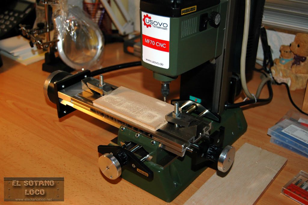

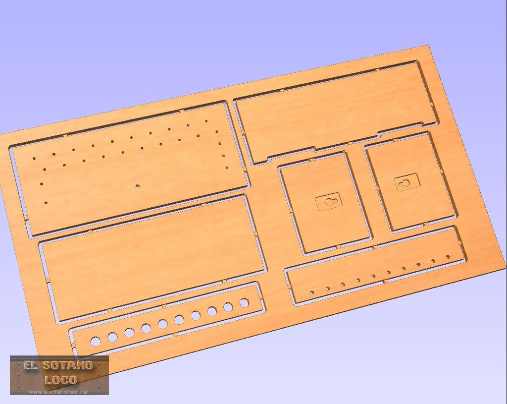

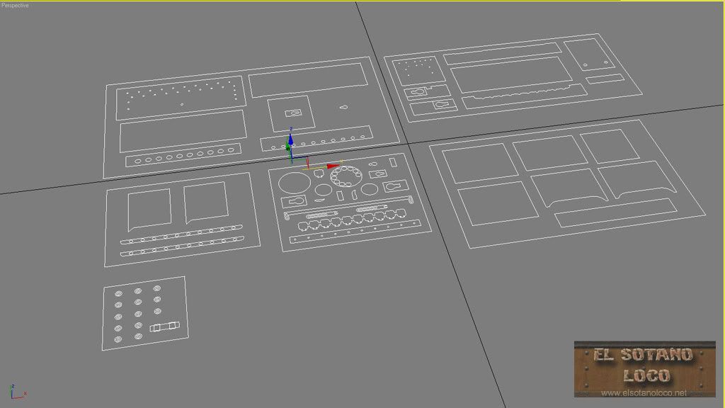

Ya que en esta escala, aunque hay mucho material comercial, no hay muchas cosas de las que queria, decidí hacérmelas yo mismo, así que os pongo unos ejemplos para que veais el tipo de trabajo que he hecho. Mi software es Match 3 y Cut 2D. con un Pentium 4 con XP y una fresadora Proxon MF70 que le compre a Usovo. (era la opción mas baratita para una fresadora ya montada y funcionando... y sin tener ni idea de nada de este mundo  ;D)

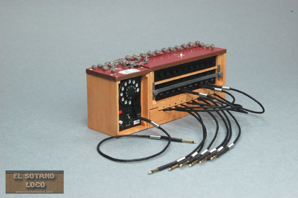

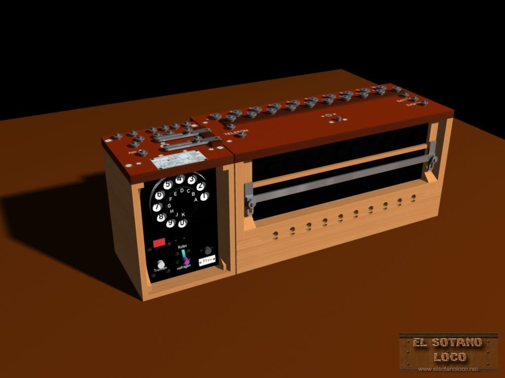

El primero fue un Switchboard Aleman de la 2ª Guerram Mundial, todo hecho en Madera de Samba y placa de Epoxi.
El diseño 3D y placas
La máquina trabajando

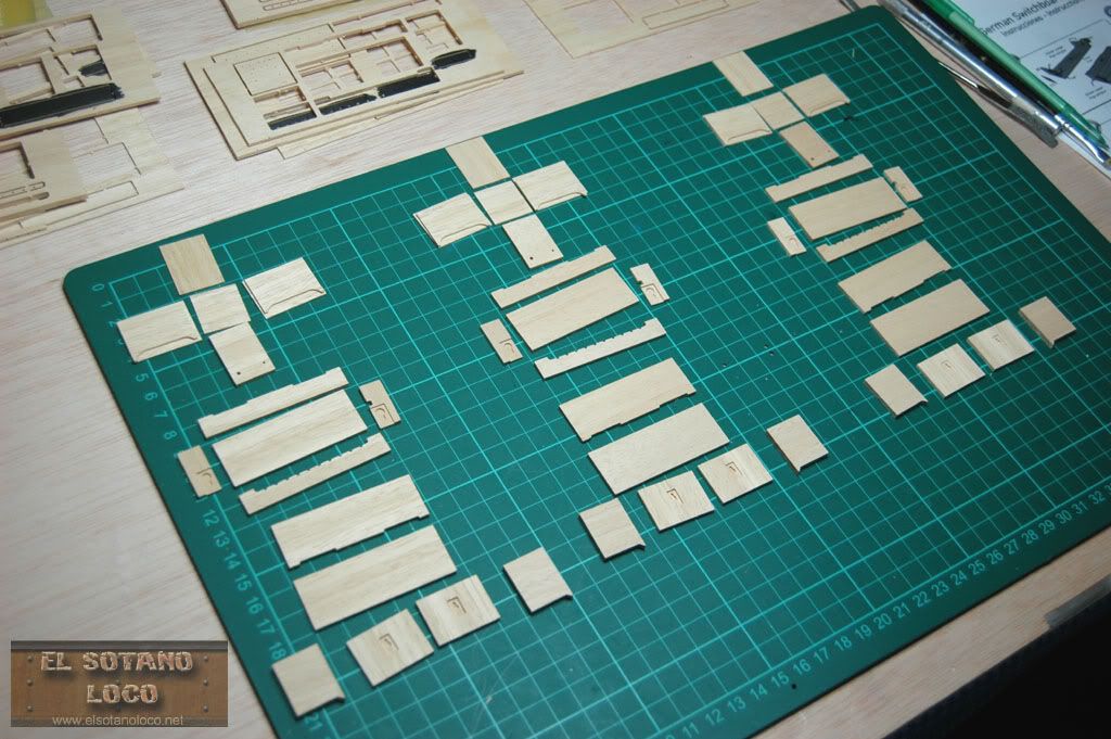

Las placas terminadas

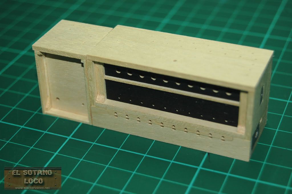

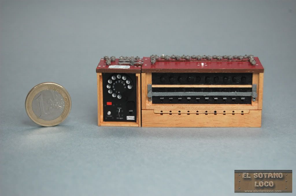

Y fases del Montaje
Ademas hice otras cosas, un poco mas complicadas, ya que el Switchboard fue el primero...

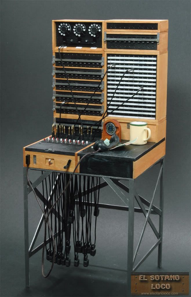

German WWII Grosse Feldklappenschrank (Centralita modular)

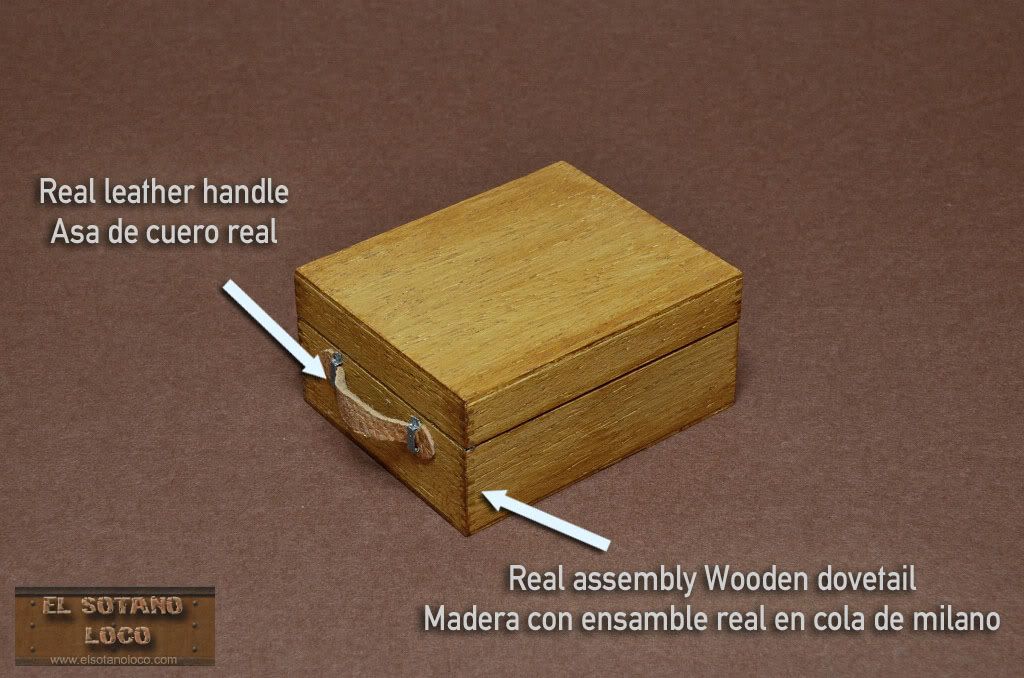

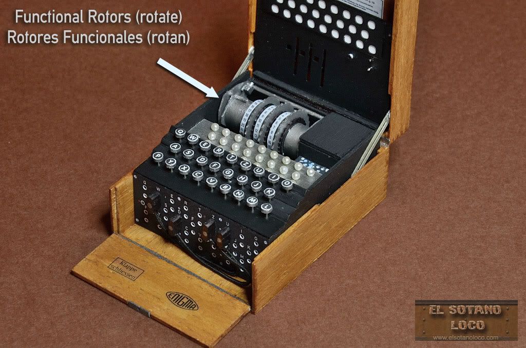

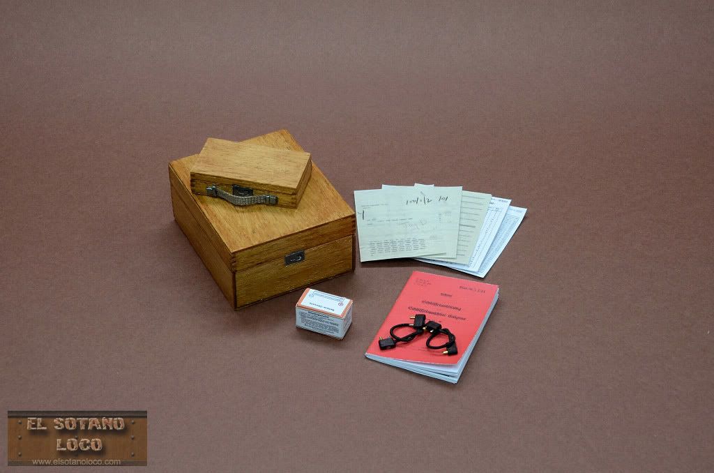

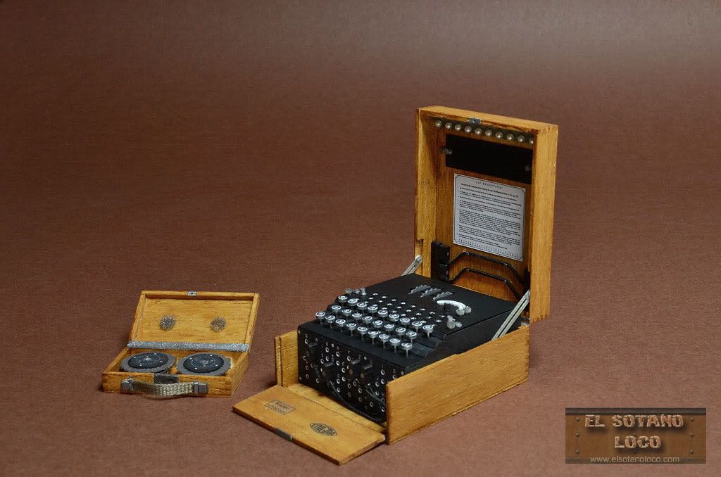

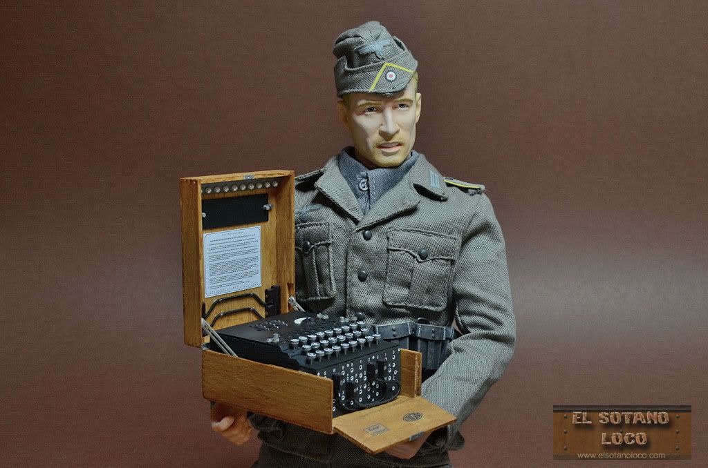

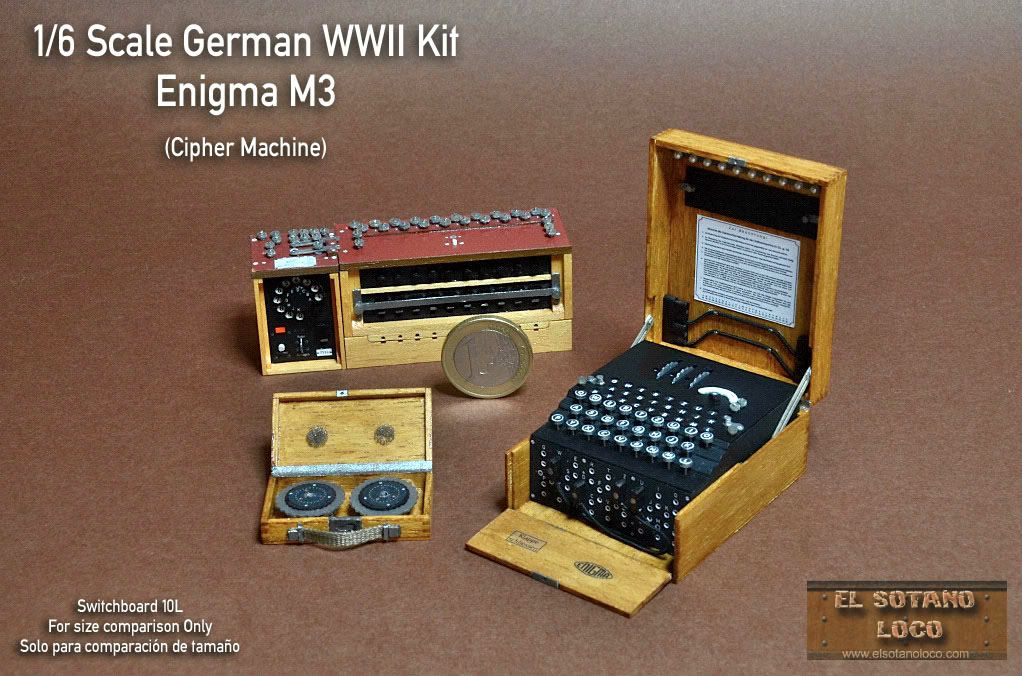

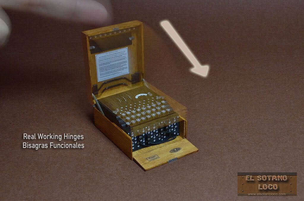

Y una enigma con sus rotores y todo ( con mas de 150 Piezas ):

Cuando he visto el trabajo me ha parecido muy interesante , pero cuando he visto la escala comparada con el euro , me lo ha parecido mucho mas.
Enhorabuena y espero que sigas mostrandonos tus proyectos y si son tan interesantes y bien hechos como este , mejor que mejor.

La verdad es que no es demasiado difícil hacerlas, la fresadora prácticamente trabaja sola, aunque las placas de de samba de 1mm y las de epoxi de 0.3 se comban un poco y tengo que estar manteniendolas planas con un pincel, para que no se levanten y haga los avellanados a su grosor.  ). El montaje si es mas complicadillo... por ejemplo, las colas de milano de la Enigma, son de 1 milímetro, y tengo que trabajar con brocas muy finas, desde 0,3 hasta 1mm, de hecho hice unos emblemas de la falange ( yo nada de política eh...  ;) ) que me pidieron unos compañeros para hacer soldados españoles divisionarios de la WWII y esas están hechas con fresas de 0.1mm para realizar el corte...
