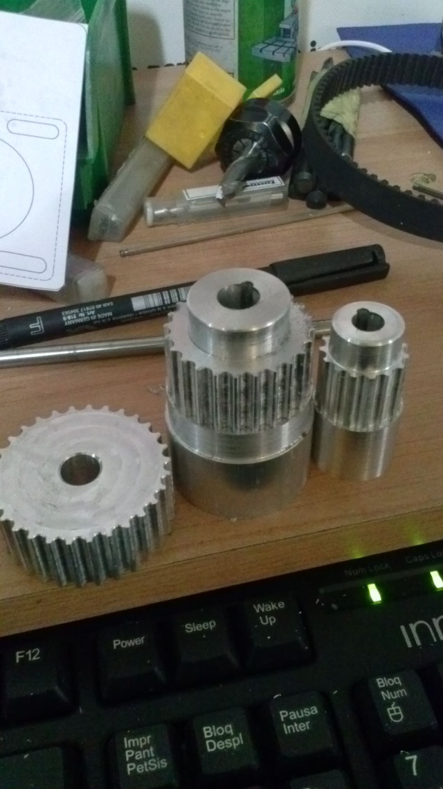

Antes de rectificar todo, me pongo con los soportes para los motores
Ya en su día, hice un post de como hacer las poleas http://foro.metalaficion.com/index.php?topic=18179.0
y todo montado
