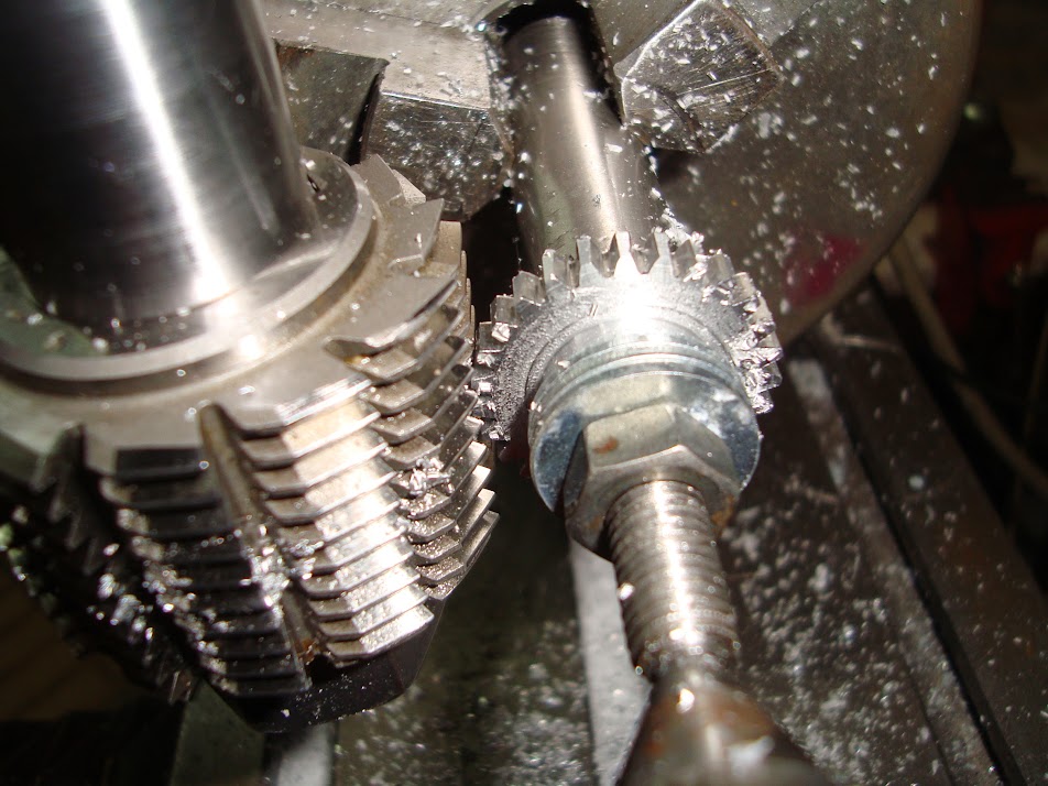

El tallado que hago para mis cacharros es a base de girar una herramienta (con la forma del hueco entre los dientes) la cantidad de dientes que tenga el piñon. Esta técnica tiene varios inconvenientes.
  • Parto de un afilado a mano de la herramienta
  • La altura de la herramienta es supercrítica
  • La velocidad, (solo hay un corte por revolución).
Este es el resultado, se ve no están bien cortados los dientes (ademas del incorrecto afilado de la cuchilla, no debria estar a su altura)
Para hacerlas mejor el paso lógico es conseguir las fresas disco de módulos. También tiene algunos inconvenientes, fundamentalmente el costo ya que por cada módulo hace falta varios discos, (de 6 en adelante), y la velocidad de tallado también es lenta hay que ir ranura a ranura.
Lo definitivo es hacerlos con fresa madre, con solo una puedes tallar todos los piñones y corona con el número de dientes que sean. En este caso la velocidad de tallado es rápida y la calidad viene definida por la de la fresa.
Le he montado otro motor a mi fresadora en el eje del cabezal ( eje B ).
Y ahora tengo una fresadora BF-20 con 3 ejes cartesianos y 2 polares controlados por motores paso a paso con el linuxcnc.
Para usar la fresa madre hay que realizar una interpolación de 2 ejes polares (A y B) y 2 lineal (X e Y), en mi caso la fresa madre la tengo en el eje B y la pieza a tallar colocada en el A (cuarto eje, el cabezal-divisor). El avance lo hago por medio del eje X y la aproximación con el eje Y.
Se gira el cabezal los grados que indica la fresa madre.

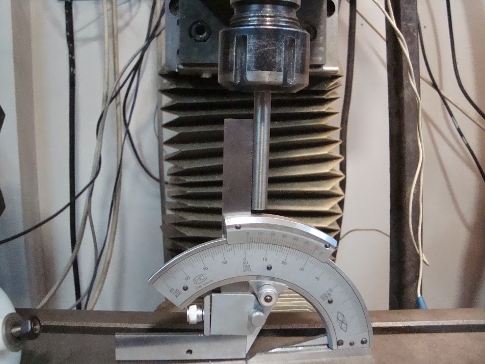

Muy importante la perfecta alineación del eje B, hay que ponerlo a los grados que diga la fresa madre, en este caso es 1º 13’ , La primera vez use una falsa escuadra pero no da un resultado exacto. Es preferible usar un comparador ( no tengo foto pero ya lo hago asi).
Para tallar dientes rectos tan solo es necesario sincronizar los ejes A y B, cuando hay que hacerlas helicoidales si es crítico el avance del X. Y una ventaja mas, que no es importante la altura de la herramienta.
En el giro del B ( donde esta la fresa madre ) hay que poner el mismo valor que en A multiplicado por el número de dientes de la corona.
Cuando ya esta todo montado, tan solo hay que escribir una línea de código, donde se interpola el giro de los dos cabezales y el avance del X.
Algo así como  G1 A[1000] B[1000 * 32]  X-25 f 10
Para la próxima, tallados helicoidales.

Fausto,no hace falta para nada un cnc para hacer los tallados rectos con la fresa madre. si puedes sincronizar el motor del B ( La cantidad de pulsos ) con el que ya tienes montado en el A. Tan solo enviarle al B los mismos pulsos que al A multiplicado por la cantidad de dientes que quieras tallar ( Teniendo en cuenta las relaciones de transmisión de ambos ejes) y los movimientos del X y del Y hacerlos a mano.
