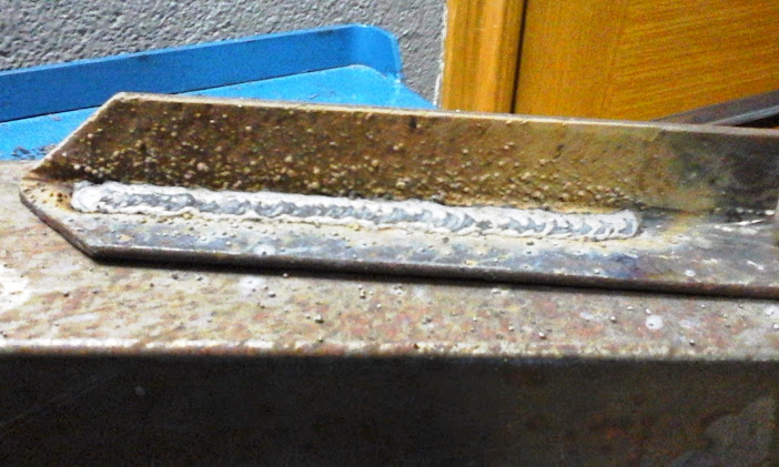

He comprado una máquina para soldar con hilo.
Como la que me gusta a mi vale un montón de pasta y no  la tengo, he decidido hacerlo al revés y buscar la máquina de hilo más barata del mundo. Dicho y hecho. He comprado en el Ebay una soldadora pedorra de hilo a  una tienda de Valencia.
Viene con una "pantalla" (cuyo cristal vete a saber de que número y certificacion es), una especie de cepillo con un clavo romo en la punta (que teoricamente debe ser para picar la cascarilla, aunque yo creo que no sirve ni para machacar un cacahuete), un carrete de hilo tubular de calidad china "extra" y un par de boquillas de recambio.
La primera prueba que le he hecho a mi flamante MIG, ha consistido en enchufarla a la red y comprobar que no salia nada ardiendo ni saltaban los plomos. Acto seguido he preparado el terreno para echar unos "buenos sordones" en un trozo de chatarrilla...
Despues de acoplar la bobina de hilo y ajustar un poco la corriente (tiene cuatro puntos en la escala. Yo le he metido a tope para ver que pasaba) y la velocidad del hilo, este es el resultado :
Lo de las proyecciones y pelotillas pegadas alrededor es normal y característico de los hilos tubulares. Aunque en este caso hay más pelotillas de la cuenta debido a la "excelente" calidad del hilo chino...
Un poco de limpieza con la  radial y otro cordón:
Lo del "barrillo" que se ve incrustado en el cordón también es normal.
Un poco más de limpieza...
Y ahora la prueba definitiva. Con un disco de desbaste se hace una buena entalla en la pieza para levantar una buena porcion de la soldadura depositada y así poder comprobar que no existen porosidades internas ni faltas de fusión. El resultado es BUENO.
El color rojo es  por el reflejo de la pintura de la máquina. Pero se puede ver  bien  que la soldadura que hemos hecho ha salido bastante bien y no tiene apenas defectos (poros, mordeduras o faltas de fusión.)
En fin. La máquina es un cagarro pero estoy contento. Bufa como un hipopótamo y huele a chino frito. Pero me va a servir perfectamente para hacer lo que tengo pensado y para soldar chapas finas más rapido y mejor que con electrodos.

« Respuesta #10 en: 10 Marzo 2015, 21:22 »
Se ve muy bien la soldadura a pesar de ser sin protección de gas. Salpica bastante pero por lo menos no hay que quitar la escoria, además en un buen espesor. La mía es con gas pero si la pasas de 2mm de espesor ya no funde bien y empieza a hacer pegotes, igual para 140 Amperes no le puedo pediir más.

Yo tengo una de la misma pinta que esta de las del Makro tambien a 99 euros y la verdad es que para chapa fina va bastante bien,en el trabajo tengo una stayer para gas e hilo hueco supuestamente de mucha mejor calidad inverter y demas y con hilo hueco la verdad es que con la chatarrilla del makro es mas facil trabajar que con la stayer en chapas muy finas.
Yo uso hilo hueco de esaab y la verdad es que entre la humareda y las pelotillas no le encuentro una grandisima diferencia con el chinorri que venden en makro, hay diferencia pero no es lo que yo me esperaba.

Máquinas de soldar semiautomáticas hasta 200A, solo sirven para soldar chapa y metales hasta los 3/4 mm (los carroceros de coches, las usan y van muy bien, no lles hace falta mas que los 200A), para metales con mas espesor ya no van muy bien, no funden lo material, los hierros de 5 ó mas espesor se quedan 'pegados': un martillazo con un martilho de 300g y los hierros se despegan... .bien .brinda

Para eso la quiero yo, para chapa fina. Más de 3 mm ya me arreglo con la inverter de electrodos. ;)
