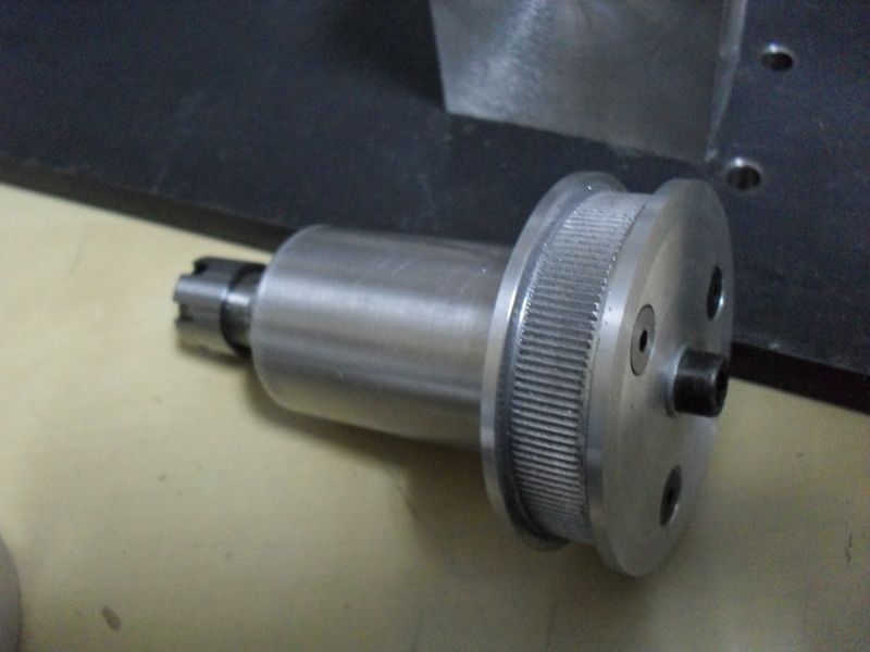

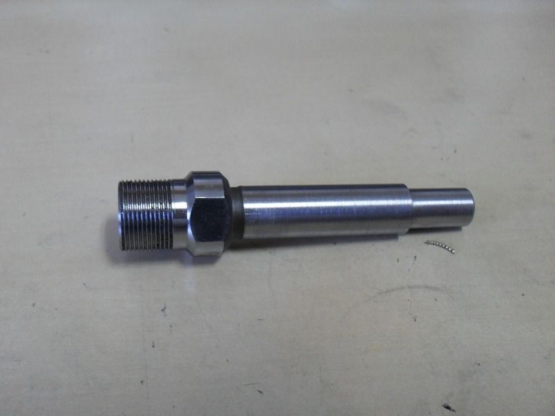

De este eje portapinzas er11 parto, lo use en una primera modificacion de mi fresadora, pero despues le puse un sistema de poleas y necesite un eje mas largo, quedando este en el paro.

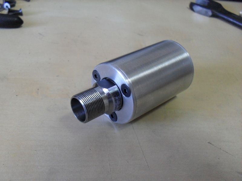

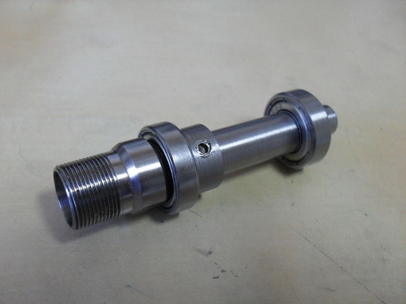

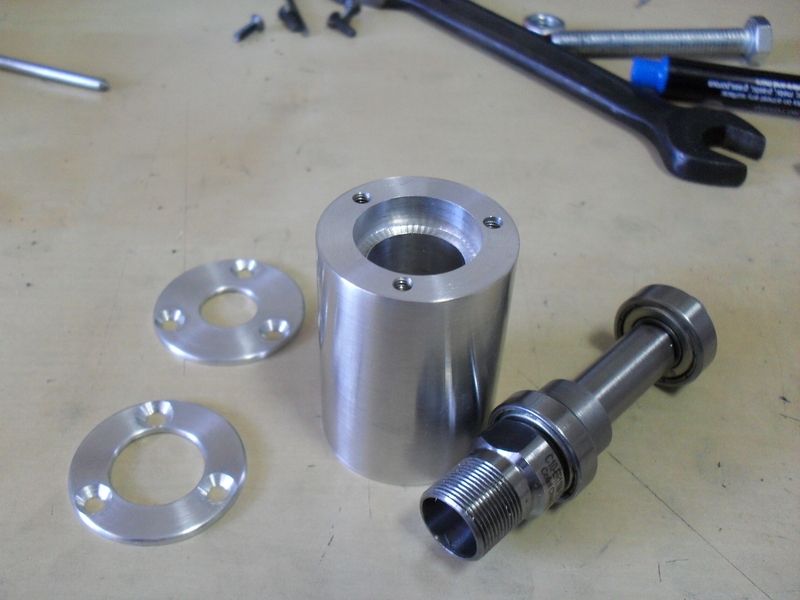

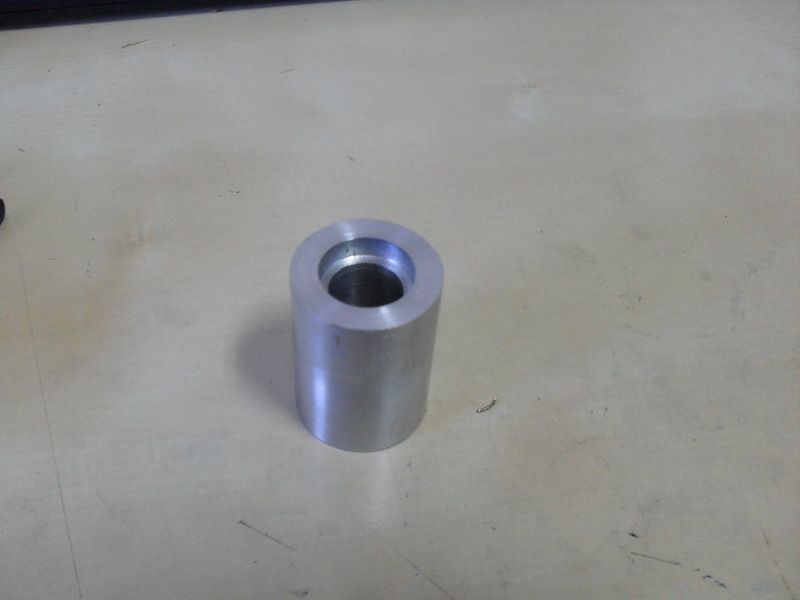

El primer paso es hacer el cuerpo donde ira inserto el eje y dentro del cual girara. Aqui podeis ver como llevaria los rodamientos. El casquillo prisionero es para asegurar que el rodamiento frontal no de desplazara.
Voy mecanizando el cuerpo del mandrino. No explico mucho, creo que el proceso se entiende.

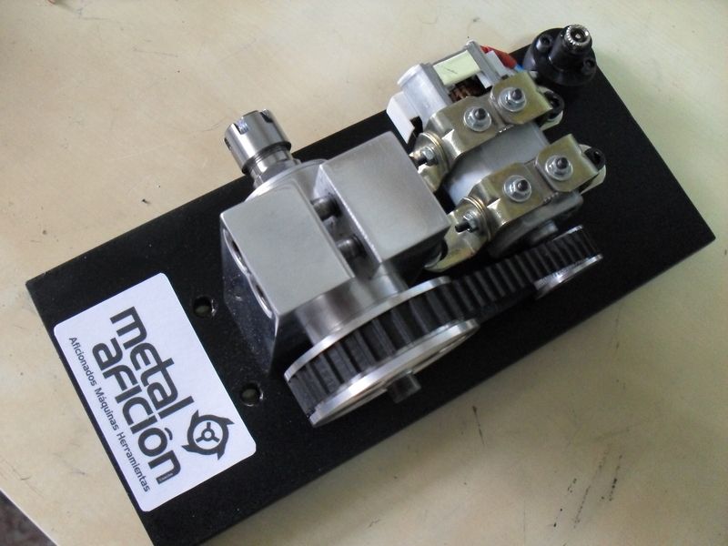

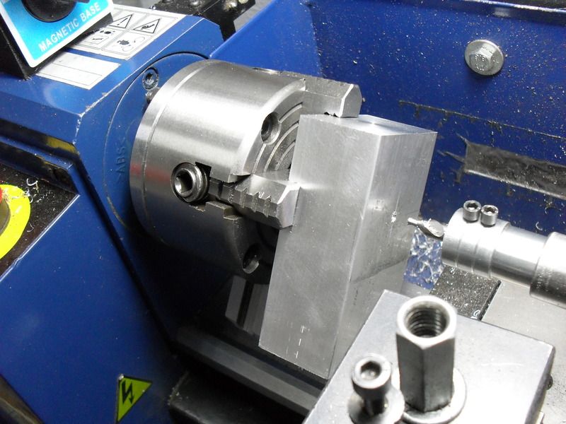

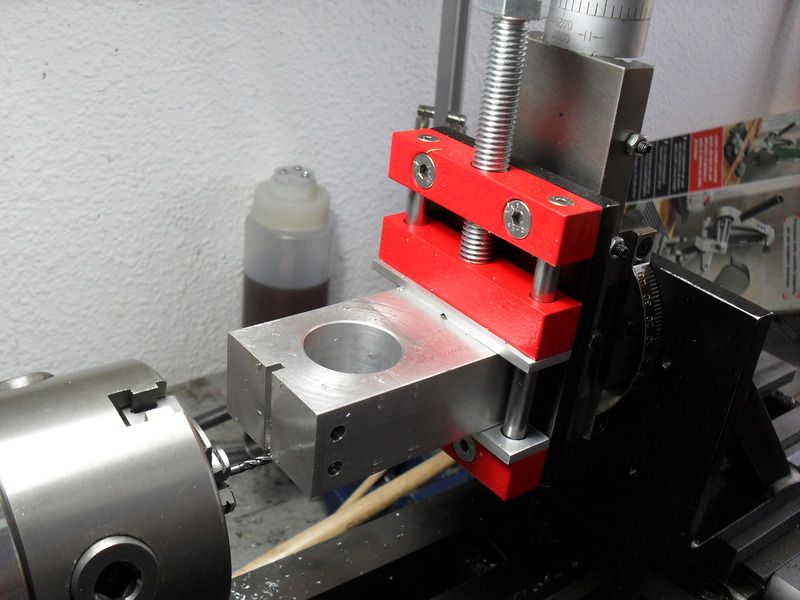

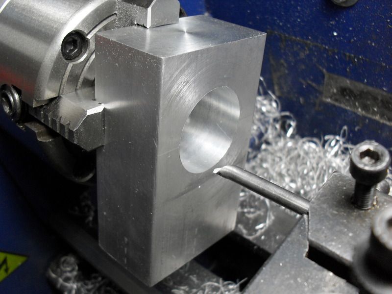

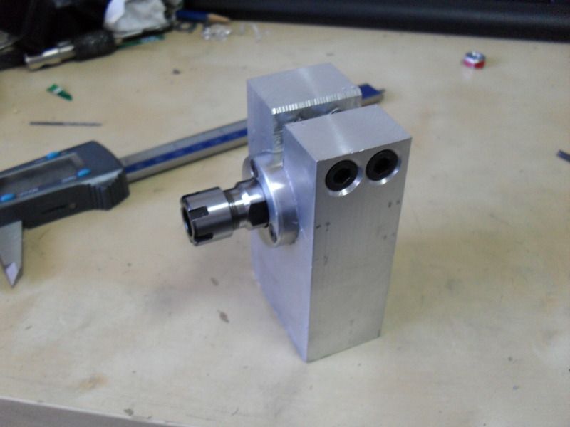

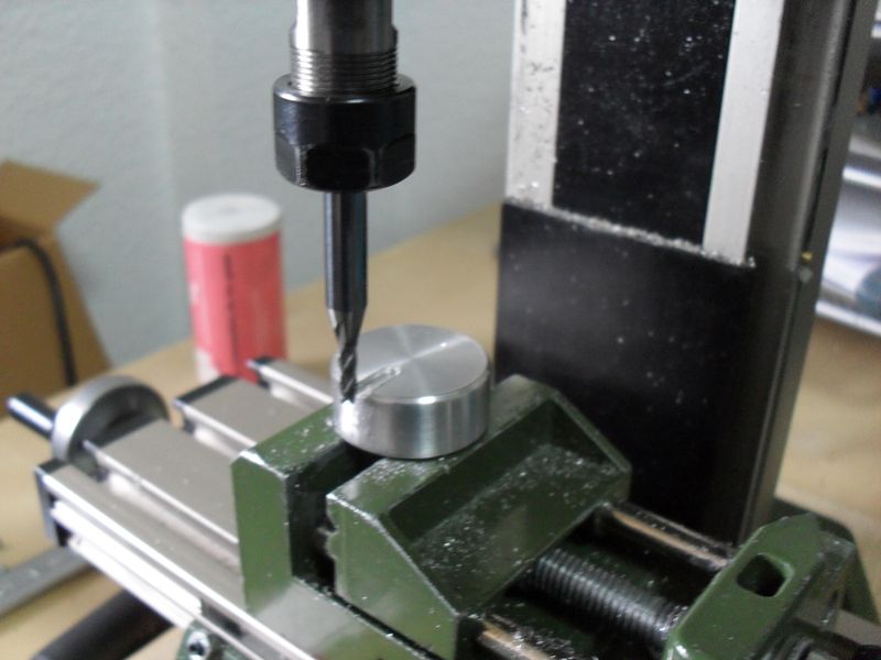

El siguiente paso es hacer el soporte de este "mandrino". Lo hago a partir de un taco de aluminio de 30x50x80mm. Lo coloco en mi nuevo plato de 4 garras independientes HBM que hace unas semanas me recomendo Michel100% (gracias Michel, el plato esta genial), y manos a la obra

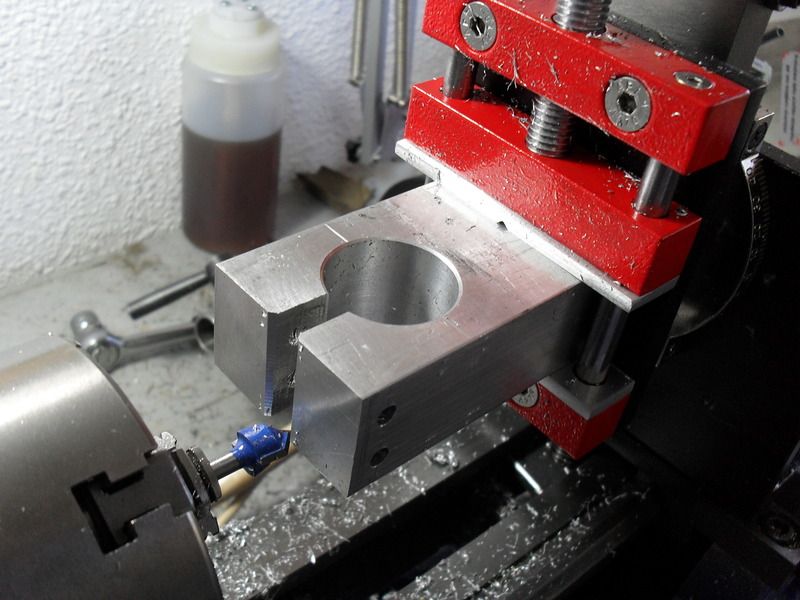

Usando mi mordaza casera y una fresa de tres milimetros le hago una ranura para poder apretar el conjunto y dejar prisionero el mandrino.
Lastima que 2 pasadas despues de hacer la foto se rompio la fresa, y como quise terminar esta parte del proyecto con lo que tenia a mano, use una fresa de 6mm para terminar la ranura. No queda tan bien pero sigue siendo funcional. Con una fresa de madera en V le hago los biseles.
Tras taladrar y roscar asi queda.

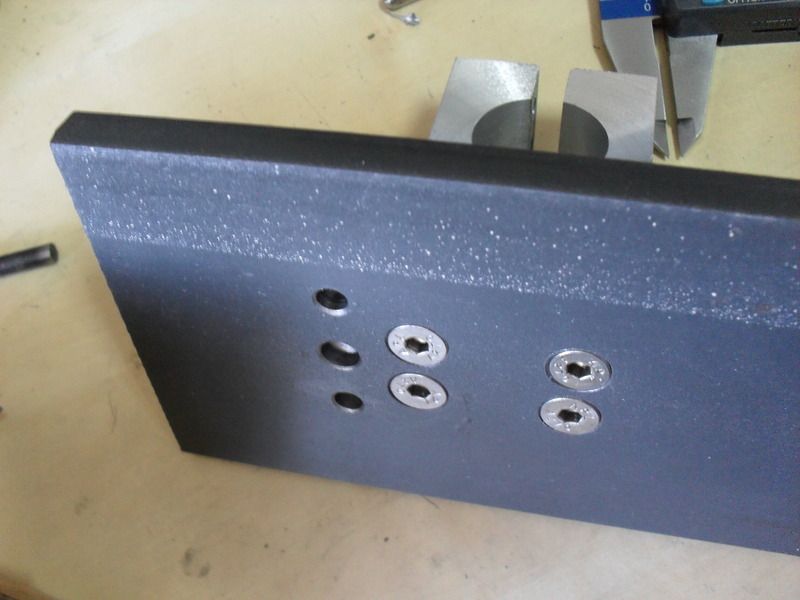

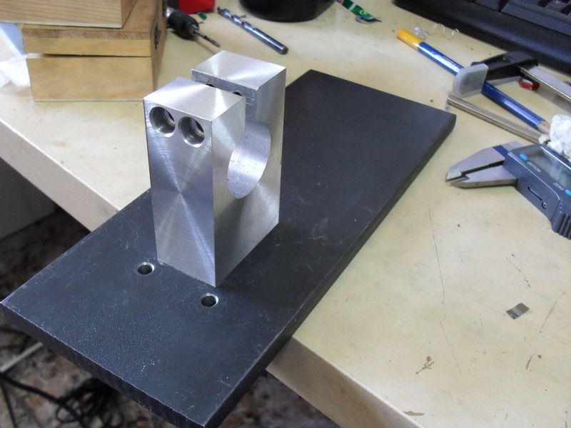

Esto va montado sobre una pletina de 10mm de grosor. Tras refrentar la pieza en el torno, y hacer los taladros y roscas pertinentes fijo la base de aluminio a la pletina con 4 tornillos de inox. Moverse no se va a mover.

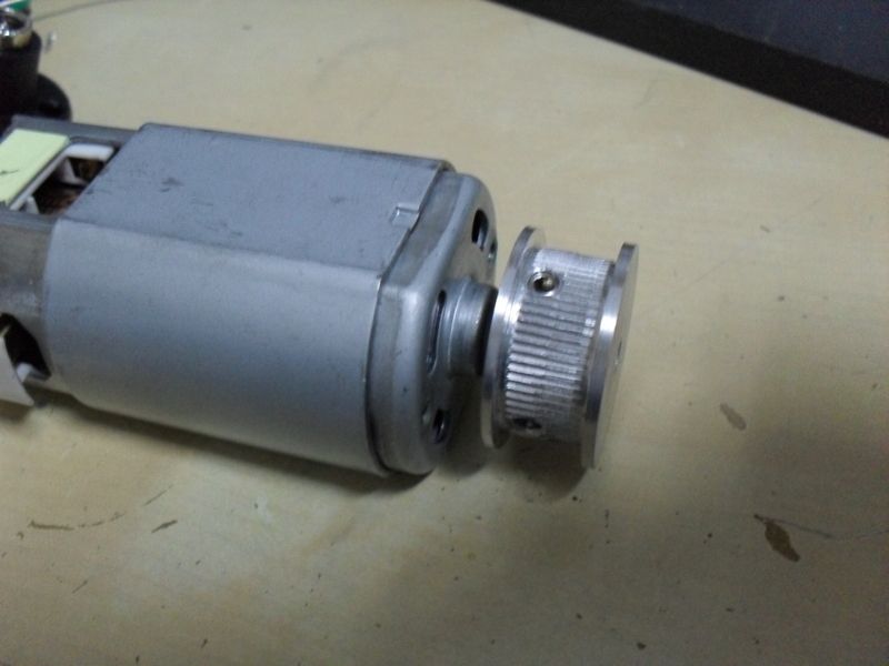

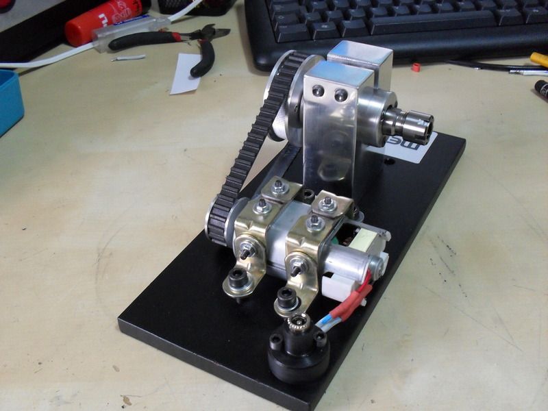

Ahora toca hacer las poleas. Mi idea inicial era usar una correa milticanal, pero cuando fui a comprarla me lleve la sorpresa de que no tenia del tamaño que necesitaba y el de los suministros me recomendo que usara una correa dentada vuelta del reves. Pues eso he hecho. Las poleas no son dentadas, les hice un moleteado en el interior para que la correa tenga mas agarre.

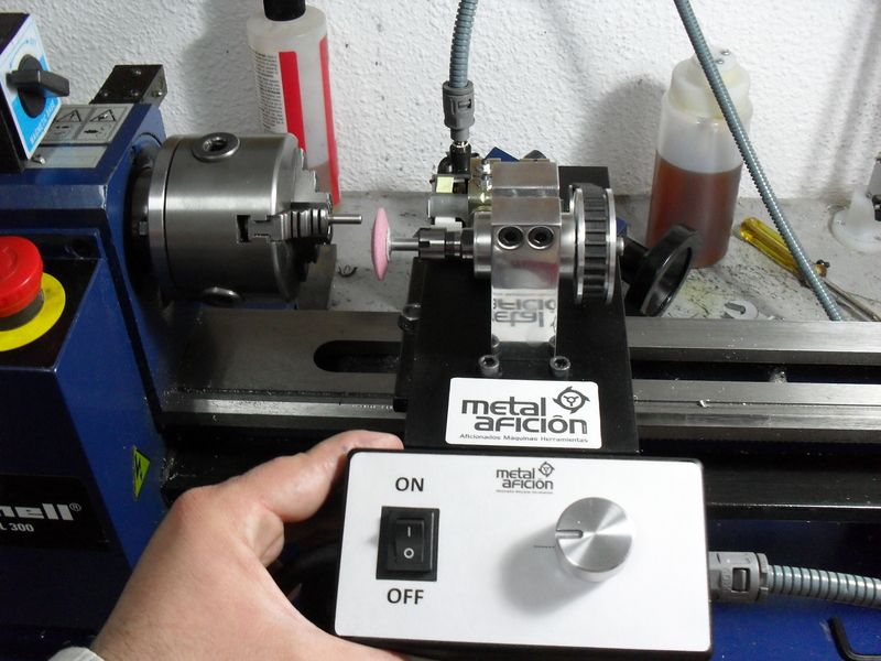

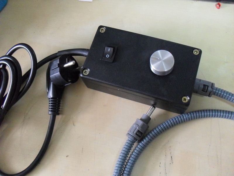

Para la electronica, uso la placa que traia la proxxon, con un interruptor y un potenciometro. Como no me gustaba el mando del potenciometro, me hice uno en aluminio. Aqui un detalle fresando la marca de posicion.
El conjunto de electronica va en una caja de montaje de plastico. por un extremo el cable de alimentacion, por el otro, un macarron con un conector en el exremo. Ese conector ira al conjunto mecanico, y podra quitarse siempre que queramos, para guardarlo. Se entiende?

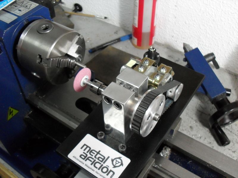

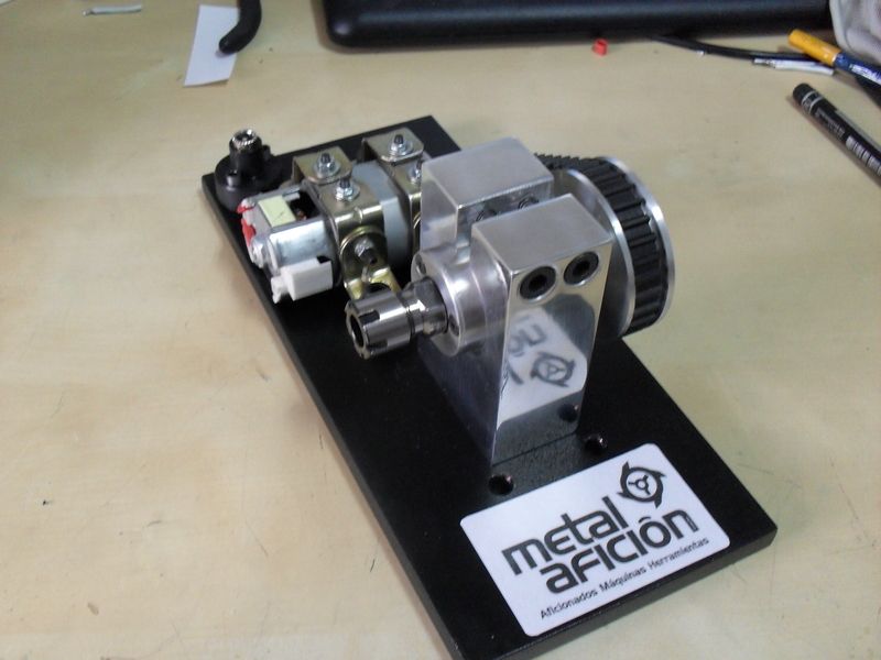

Y despues de pintar y monta, aqui esta el bicho. No lo habia pensado, pero a ultima hora he pulido a espejo la base de aluminio. La pieza del conector hembra la he tenido que hacer yo tambien.
Otra pegatina plastificada a la caja de mandos...
Pues esto es lo que hay.

Lo unico la sujecion del motor con esas escuadras.... .idea .idea

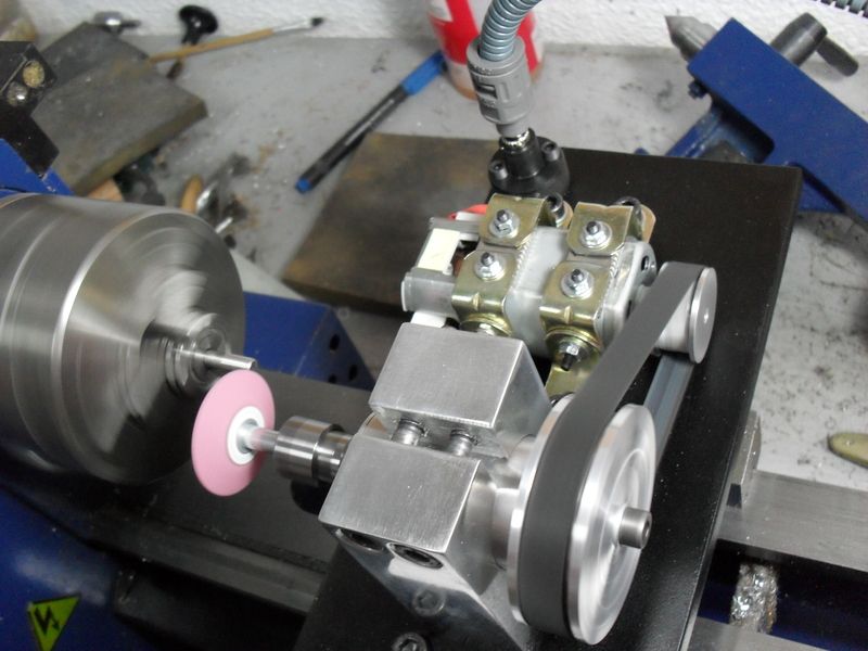

Buen trabajo..un buen utillaje al cual seguro le sacaras mucho partido...lo unico que no me gusta NADA de NADA..es la sujeccion del motor con esas escuadras guarras..coño haz unos abarcones como dios manda en aluminio y quedara muchisimo mejor..asi que de momento te SUSPENDO ;) hasta que nos enseñes ese bonito conjunto con una brida en condiciones para el motor .brinda

Gracias a todos por vuestros comentarios y por ese suspenso.. ;D  sabia que el sistema para sujetar el motor no os iba a gustar,pero es que me daba y me da mucha pereza ponerme a fresar unas bridas, aunque se que es algo que tengo que hacer cuando tenga un rato. Aunque esteticamente desluzcan, os aseguro que hacen su funcion perfectamente y el motor esta bien anclado. Pero como no me gustan los suspensos me voy a currar unas bridas en condiciones  .bien

No me gustó mucho lo del prisionero quizás una ranura y un seguro elástico omega hubiera sido mejor,  en mi humilde opinión claro.
Coincido con Michel la sujeción del motor como que no encaja con lo impoluto del resto del trabajo.

Y si quieres que te apruebe con notable alto..entonces a parte de hacer una brida curiosa..tambien deberias de hacer un protector para la correa..por tu propia seguridad ;)
Ala ya tienes deberes..aplicate y luego ya te volvemos a evaluar..ja ja
