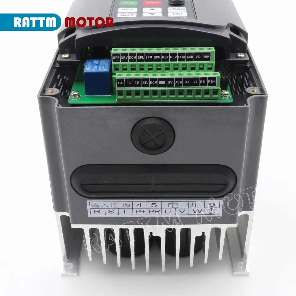

Si que es cierto que aun quedan pendientes 2 detalles de electronica porque se que no sabiendo como se hace me llevara tiempo y es controlar rpm y encendido y apagado del spindle por el mach, la verdad es que los botones del bariador ya empiezan a agrietarse y cascaran del uso. Si alguien tiene una CSMIO-IP/M de controladora y sabe como se hace seria un puntazo, es la controladora que tengo.
http://en.cs-lab.eu/wp-content/uploads/2016/06/user_manual_csmioipm_en_v2.pdf
tiene manual y todo pero en su dia no di con la tecla y ahi quedo, se que tambien hay que añadir algun codigo al mach para que arranque y pare el spindle cuando toca pero hasta ahi llego.
Mira de hecho acabo de encontrar info justo de esto solo que en ingles, de conectar el variador a la controladora y configurar en mach, esto no lo habia visto.
http://en.cs-lab.eu/csmioip-m-vfd/

Buenas Zalem cuánto me alegro de que le saques rendimiento y decirte que es fácil comunicar el variador con la controladora,yo las conecto todas así e incluso se encarga de variar las rpm dependiendo del programa así que si quieres se puede ver en este hilo.Necesitaras las instrucciones del variador y de la controladora que ya he visto que las as puesto antes,en la página 11 se puede ver que en el pin 25 del conector dice (común para rele)este será el que maneje el rele pero desconozco si esa placa dispone de rele o tendrás que conseguir uno optó acoplado para la maniobra.Tambien hay un conector pequeño que no recuerdo la página dice (0-10V) seg.uramente esa sea la salida a controladora para variar los hrz en el variador a no ser que se refiera a entrada de (0-10V) para rpm de spindle,lo que sí está claro es que necesitas un esquema detallado de esa controlador porque habilitarlo en Mach es bastante sencillo.
Manuturbojet
Re:Proyecto router CNC superficie util 2000x1000x200
« Respuesta #142 en: 26 Enero 2018, 22:09 »
En la página 17 del manual tienes un esquema de conexión al variador.

Manucnc aqui parece que lo explican muy bien como hacerlo
Note: for relays work the acceptable parameters are 100mA and 30V DC).
recomiendan reles de esos valores, algun consejo de que modelo y donde comprarlos?
https://www.ebay.es/itm/EL2524-RELE-ESTADO-SOLIDO-24V-380VAC-40A-SSR-40-DA-DC-AC-PID-3-32VDC-solid-state/332209733522?hash=item4d593e3f92:g:FHgAAOSwONBZDlWw
estos valdrian verdad?
gracias manu!

Zalem,esta muy bien explicado muy bien,te lo da ya mascado  .bien lo que hay que averiguar es la tensión y consumo de salida en la señal de rele.Este rele que pones enlace es muy tocho y en realidad nu es necesario para mover el contacto del variador,yo pondría un rele optó acoplado si es que la placa controladora no lo lleva.La diferencia está en que si la controladora ofrecía poca miliamperios a ia el rele pues con ese rele sólido no creo que lo mueva así que con un rele optó acoplado puede que sí se pueda.Te busco uno para que veas la diferencia.

tengo reles en las salidas 4 y 5 por lo que no necesito comprarlos pero a ver si consigo aclararme.

Lo he seguido al pie de la letra y despues de toda la tade nada, el mach no me detecta los pines4 y 5 que es de lo primero que tiene que pasar. El VFD es el huanyang tipico chino puesto el pd001 y pd002 en 1 para que trabaje por la controladora.
pin 12 a FOR
pin 13 a REV
pin 25 a DCM (aqui es donde dudo bastante porque he visto que por un lado me dicen ahi y por el diagrama de la controladora a 24v y Reset porque todo lo demas lo veo bastante claro, alguna idea?, se supone que es el comun de los reles)
Pin 1 analogico a VI
Pin 2 analogico a ACM
https://ae01.alicdn.com/kf/HTB19TGcSpXXXXcmaXXXq6xXFXXXV.jpg?size=192445&height=1000&width=1000&hash=4a4622d51b2aafc3ca4933c6a781e708
https://ae01.alicdn.com/kf/HTB1LXdoJVXXXXbFXpXXq6xXFXXXL/118948726/HTB1LXdoJVXXXXbFXpXXq6xXFXXXL.jpg?size=357747&height=1418&width=1000&hash=1af6b8e602b822fc133168fc8655f04e
El esquema que dice de conectar a 24v esta aqui.
http://www.cs-lab.eu/wp-content/uploads/2017/11/csmio-ip-m-vs-wabeco-fvd-varicon.jpg
« última modificación: 27 Enero 2018, 22:44 por Zalem »

Ya enciende el spindle desde mach, era darle a spindle en el mdi y se ha encendio. Lo que se pone a 16000rpm de continuo y no aparecen ni rpm ni nada en el mach que ya no se si es que falta configuración o algun cableado esta mal, entiendo que lo regula de 0 a 10v

Ten paciencia Zalem,si configurándolo en Mach no te regula rpm es que las conexiones en el variador no están bien.As hecho esto?
