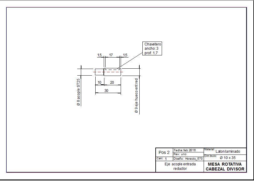

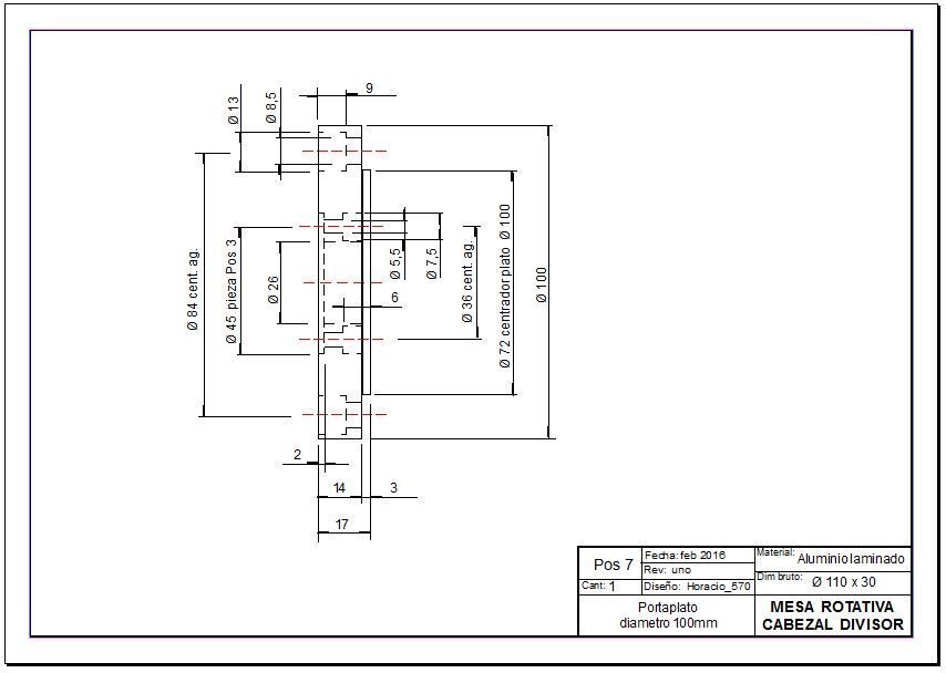

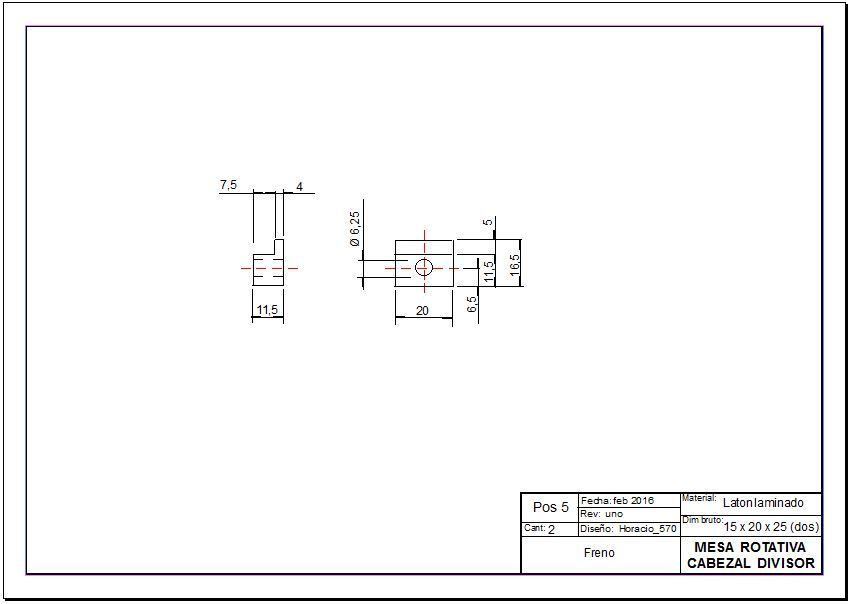

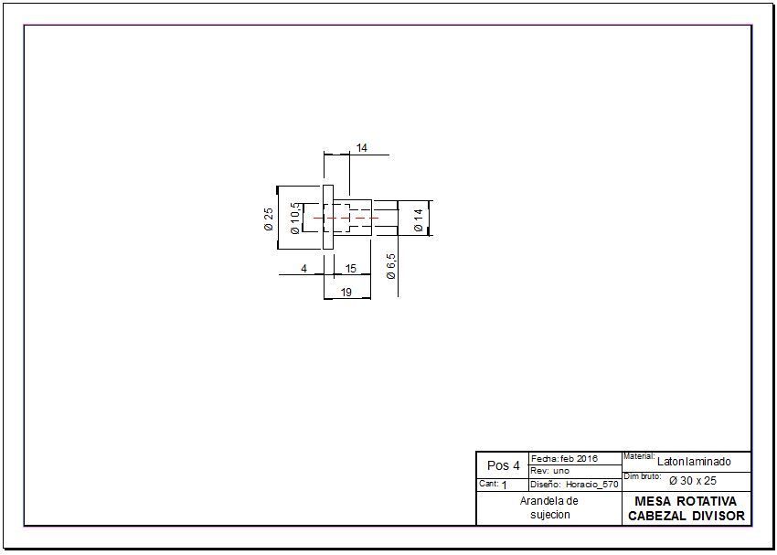

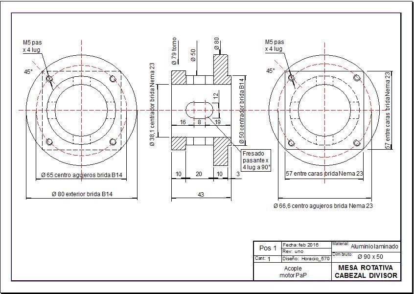

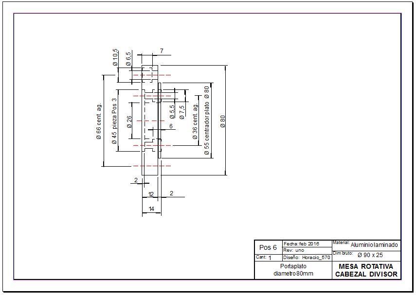

« Respuesta #16 en: 18 Febrero 2016, 11:50 »
Subo el despiece de los conjuntos:
Es todo en revision 1, asi es que me falta volver a revisar todo antes de comenzar a sacar viruta para no "meter la gamba".

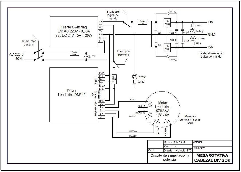

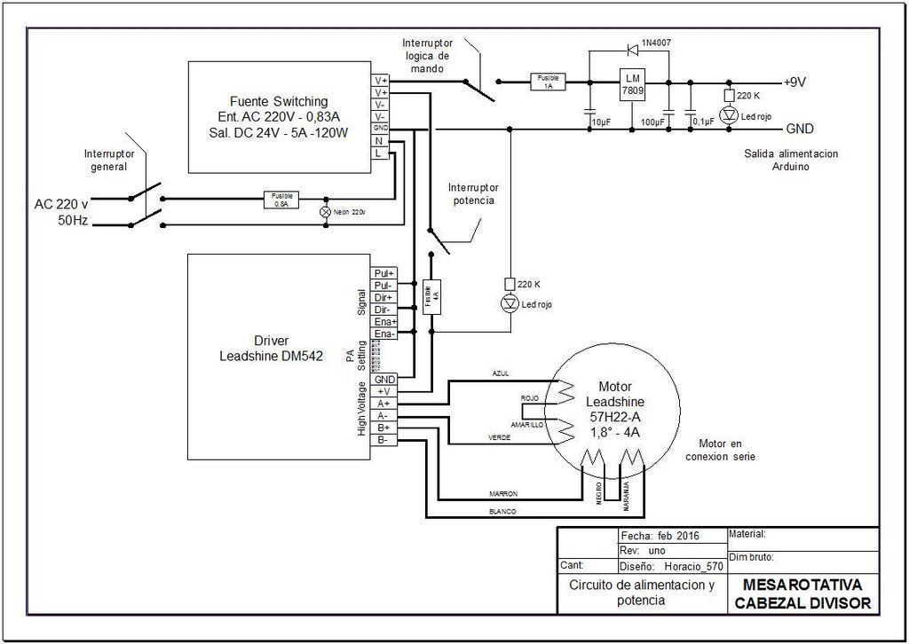

horacio_570
Re:Cabezal divisor y mesa rotativa con PaP
« Respuesta #17 en: 20 Febrero 2016, 23:58 »

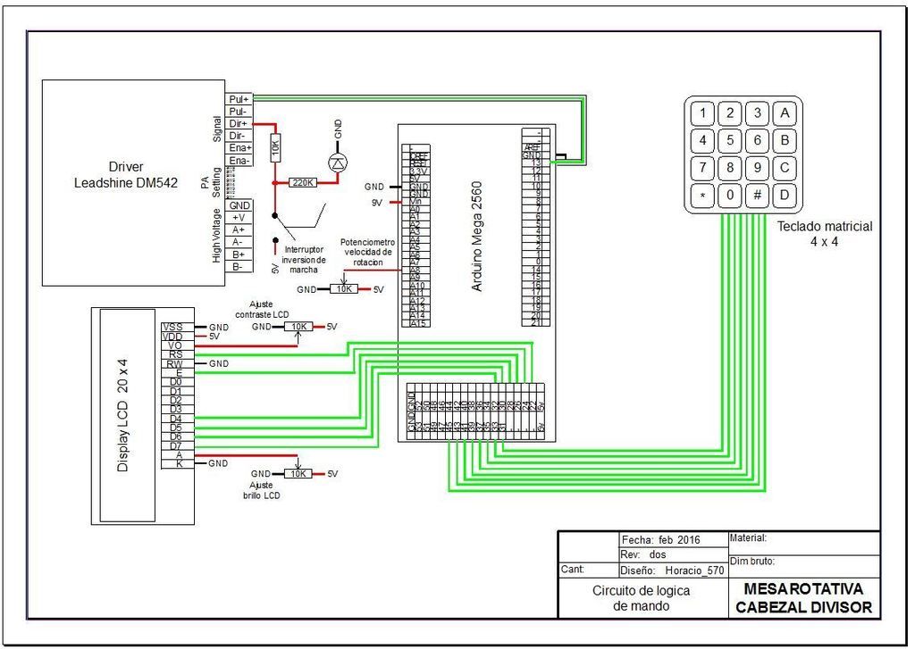

Buenas tardes
Siguiendo con el tema, estoy trabajando en el circuito, ya tengo todos los elementos, me falta solo el gabinete, que dado mi problema de espacio tendre que ver como lo resuelvo.
Este es el circuito de alimentacion y potencia, me falta la segunda parte el de mando donde va la conexion de la placa Arduino, el visualizador y el teclado.
Mientras estoy "desoxidando" mis conocimientos de programacion, que tienen 30 años guardados en algun lugar de mi cabeza y aprendiendo la programacion de Arduino, que es basicamente "C".
Espero comentarios y criticas antes de "meter la pata".
Un saludo a todos
Horacio

horacio_570
« Respuesta #20 en: 23 Febrero 2016, 20:10 »
Buenas tardes
Aqui publico el circuito de potencia en su nueva revision y el de mando.
Ahora estoy trabajando en el diagrama de funcionamiento, el programa de Arduino y por comenzar el mecanizado, antes tengo que comprar el resto de los materiales, laton, aluminio, cable potenciometros y gabinete.
Me gustaria escuchar opiniones y criticas tanto del circuito (que en realidad no se si esta correcto) y de la parte mecanica.
Un saludo a todos
Horacio
