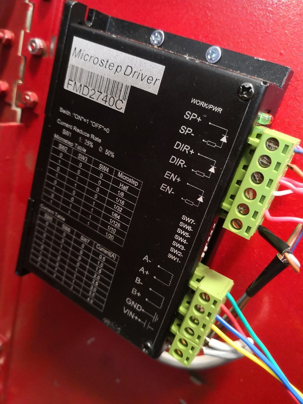

Voy a comentar la conexión de driver tanto en negativo común como en positivo común ( Lo que se viene a llamar " common anode " o " common cathode " ), no es mucho mas complicado que la conexión de otros equipos de este tipo, si conectamos en negativo común ( Common anode ) significa que hacemos llegar el negativo del conector del driver, en este ejemplo como positivo he puesto el driver Z y como negativo el driver X, OJO que los dos drivers invierten sus conexione por cuestión del diseño de la placa, a continuación os pongo la imagen de la conexión del driver Z como conexión en positivo
[/url]
 y a continuacion la conexion del driver X en negativo
[/url]
creo que queda claro si no postear dudas .bien
Lo pongo en este hilo por si a alguno le sirve los drivers que tengo son estos
y me imagino que la conexión , por deducción, es la misma que la expuesta conectando la conexión 'pul' en 'SP' imagino, por defecto en la configuración es positivo o negativo comun?

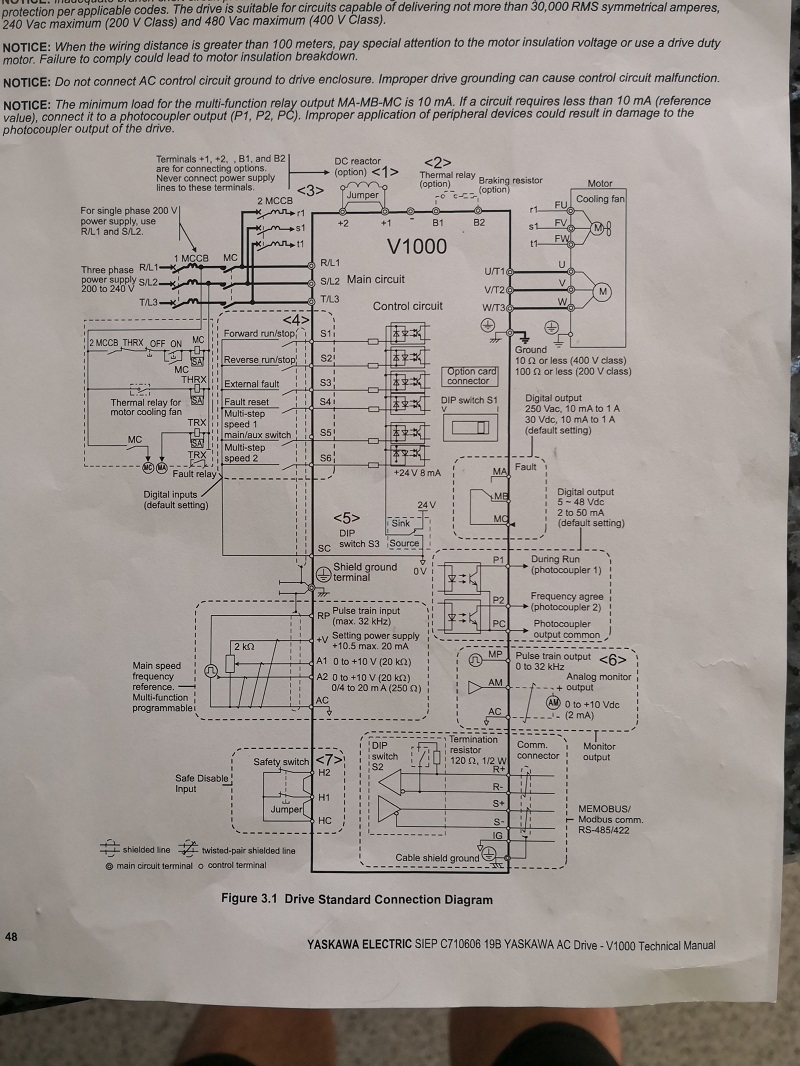

Por otra parte el variador es el yaskawa vt100 pero hay estoy perdido no se cual es la conexión con la placa del conector p12, n encuentro una relación clara con la documentación que encuentro:
estoy perdido, cualquier ayuda es bienvenida.
