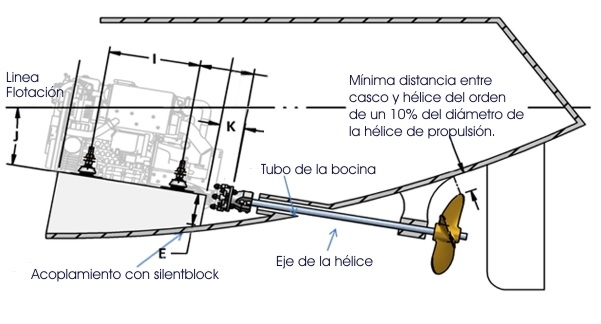

Y monta chumacera de empuje en el eje ?
o son los propios soportes del motor los encargados de absorber el empuje axial del eje de la hélice?
Ahora son los silent blocks que soportan el empuje, hablamos de un motor de 10cv y una barca de 5 metros de eslora.
Una bez hecha la modificación el empije lo soportará un rodamiento, que a su vez será el que evite la transmisión le las vibraciones al casco...

de este tema ni idea, pero de motores tengo un poco de sentido comun.
pensa que te saldria mas facil y economico, arreglar un ruleman en el eje o arreglarlo del motor?, el motor y sus rodamientos solo tendrian que soportar los esfuerzos del motor, nada de agregarle cosas extras como el empuje de la helice ni nada de eso.
hola, el motor lleva una inversora... el eje va a la inversora no al motor...  ya que dar marcha atras jeje
http://www.fondear.org/infonautic/Barco/Motores_Helices/Inversora/Reductora_Motor.asp
el problema que tiene es de altura.. no puede bajar mas el motor de alguna forma hay corregir la desalineación...
lo que esta haciendo ya esta inventado.. solo lo adapta a su presupuesto..
 .brinda
"Ahora son los silent blocks que soportan el empuje, hablamos de un motor de 10cv y una barca de 5 metros de eslora.
Una bez hecha la modificación el empije lo soportará un rodamiento, que a su vez será el que evite la transmisión le las vibraciones al casco..."
Piensa en lo que han dicho de la marcha atrás, aunque habitualmente funcione poco rato, es mejor buscar un cojinete de empuje en ambos sentidos. Luego un soporte para el mismo que se atornilla al casco, a un soporte a modo de mamparo , bien recio(el soporte fijo en el casco se ve en tu primer dibujo). Y es en los tornillos de ese soporte donde llevan los "silent blocs" para amortiguar la vibración.
