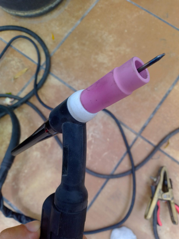

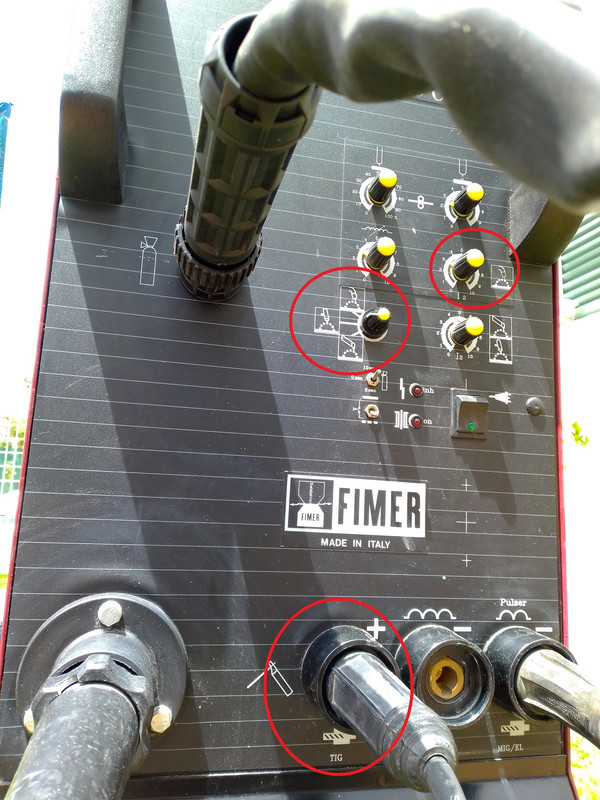

Hola de nuevo, bueno, pues ya probado el MIG, iba a probar el TIG pero no se ceba, no había tenido tiempo de probarlo...
La masa en el +, la manguera es así
El electrodo es de los rojos, de torio, tiene como una gotita en la punta pero no lo quería afilar
La máquina es sencilla (sólo de continua), selector en TIG, pego el electrodo al acero, le doy al botón y no pasa nada. Usando electrodo o MIG arranca a la primera  :-(

La manguera, acabo de ver que hay continuidad entre el tungsteno y el conector central, y cuando dejo pulsado el botón hay continuidad entre los vástagos finos
El electrodo, he afilado uno dorado nuevo y se lo he puesto
La máquina, he medido el voltaje entre la pinza y el tungsteno, e incluso sin pulsar el botón ya me da 19.1V
¿Qué puede ser?, en principio no necesito gas para ver si funciona, ¿no?, lo estoy probando en una puerta de cerrajería de chapa, me imagino que de fundición

No es hf, es sólo de continua, un electrodo común no cabe en la boza que tengo, por quemar tungstenos no te preocupes, tengo cajas y cajas de ellos y con ninguno funciona (verde, dorado o rojos)
Cuando funciona con electrodos, saca 56Vdc entre pinza y electrodo, pero con TIG saca sólo 19Vdc, que es todo de acuerdo a la placa de características. Y por eso no sé si el truco que dices de poner electrodo en TIG va a funcionar.

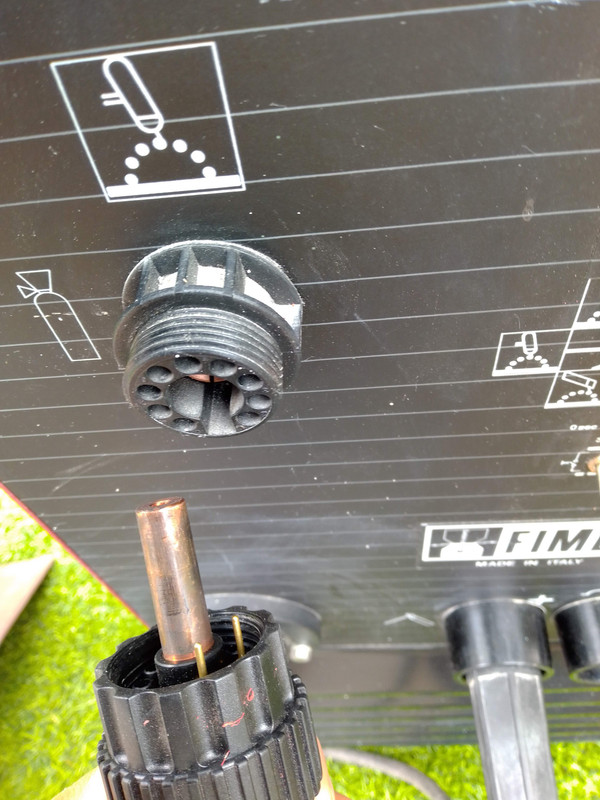

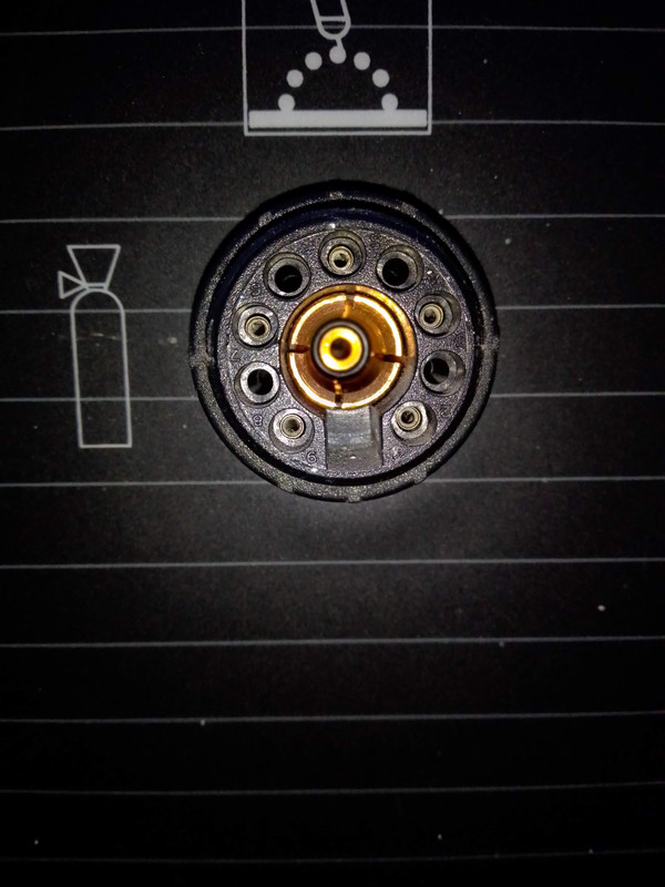

Por la antorcha parece que sí debe llevar HF, puedes puentear el conector de la máquina para ver si es cosa de la maquina o de la antorcha, coge un trozito de hilo y pon cada extremo en los agujeros donde irían los dos pines que lleva la base de la antorcha, si no se oye nada, mal asunto...porque la electroválvula se escucha abrir, y la HF también debe oírse...
He salido a probarlo pero no se oye nada, pero los ventiladores hacen mucho ruido. También he visto esto
Ahí veo conexiones a las 12, las 3, las 5, las 7 y las 9 aproximadamente, pero la manguera, como se ve en la primera foto del hilo, sólo tiene a las 12 y a las 3, he hecho el bypass y no se oye pero no he seguido probando con el resto, voy a documentarme a ver porque estoy casi seguro de que la máquina funciona y algo estoy haciendo mal, y tiene toda la pinta de que es lo que dice Shakugan, que sin gas no ceba (se supone que es una máquina de cierta calidad)
