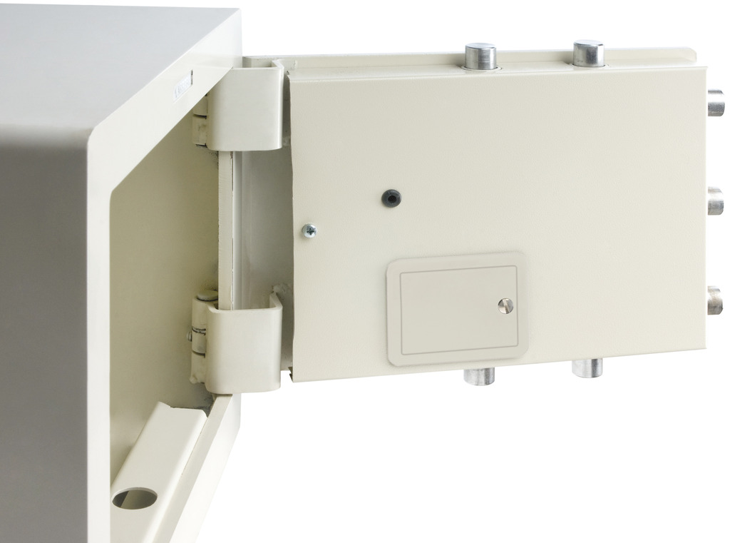

No podrias instalarle unas bisagras pareceidas a las que llevan las cajas fuertes?
https://www.kenerhog.com/fotos_producto/8nXLeQ9t_foto_3_FORMA-15020-Electronica-y-Llave-de-Gorjas.jpg

Al final le solde los bulones y le puse unas pletinas por dentro, tampoco queria gastarse mucho y yo la verdad que tampoco complicarme mucho por lo de la obra. Ahora tengo que hacer mi puerta del garaje y habia pensado un sistema similar, de hecho encontre unas bisagras con una especie de pletina en U soldada pero no me gustaba porque parecia endeble, ahora no encuentro la foto porque la han quitado de la venta...  .confuso2
Asi que nada, yo para la mia usare el mismo sistema y pondre unos pernios y a correr, aunque me hubiese gustado algo mas oculto, pero tambien dificulta el posible "mantenimiento" en un futuro.
Dejo algunas imagenes para que puedan servir de "ayuda/inspiración" si en un futuro alguien tiene la misma idea en la cabeza.
La primera me ha gustado bastante porque es muy sencilla, quizas con unas pletinas y unos pernios...  .idea
