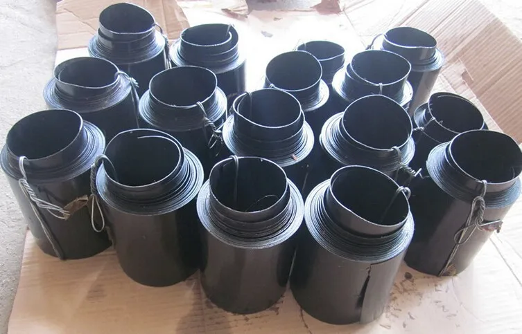

Me gustaría poner al torno unos de estos protectores que son como unos tubos que se repliegan .
No se si me explico.
He visto alguno pero a unos precios desproporcionados para lo que es .
Alguien puede ayudarme.?

Mira lo que he encontrado en AliExpress
http://s.aliexpress.com/mAfEfeme
Lo encontré aunque 50 pavos por los dos me da pereza

¡Buenas Noches!, y ademas, necesitas las cazoletas, de los extremos
Por esos precios(antes mas caros), y hace años, cuando estuve mirando el tema, se me ocurrió, utilizar el resorte expiral antagonista de flexometros de 5m. que tiene un ancho juzgo escaso.

Yo me hice un protector como este para el primer torno chino que tuve, lo hice con chapa de 0,6 , cortando una tira y enrollandola. Creo que no es complicado. Lo más dificil un poco es acoplarlo. Si no localizas chapa de 06 para hacer la tira. En casa tengo un rollo , te lo envio y me das a mi los 22 euros del chino jajajaa. Es broma te lo regalo si te interesa.
Otra opción que estoy baranajdo ahora es poner fuelles , usando los fuelles de las horquilas de suspension, estos son de 32 cm de largo, en mi torno creo que comprimidos tiene espacio entre el carro y la bancada
