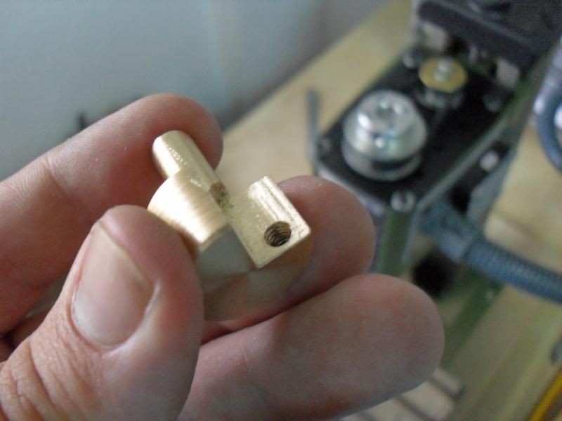

Re:Helicóptero versión libre
« Respuesta #64 en: 22 Septiembre 2014, 20:47 »
Antonio veinte tacos mas eso es dos tonelada de experiencia  .palmas .palmas .palmas .bien
Miguel si el Ferrari es de plástico podría ser  ;D ;D ;D
Jobolo no sueñes con el Ferrari que este Miguel lo dice para ponernos los dientes largo  .yupi .yupi
Arturo este Jobolo lo dice para meterse con Alberttoy....y sofá nada que me tiene que hacer la pieza del helicóptero que me salio mal a mi ;D ;D ;D ;D
JuseLuis me tendrás que pasar algún cañón  de los tuyos por si me topo con el enemigo estar preparado  ;D ;D ;D
Gracias a todos .bien
