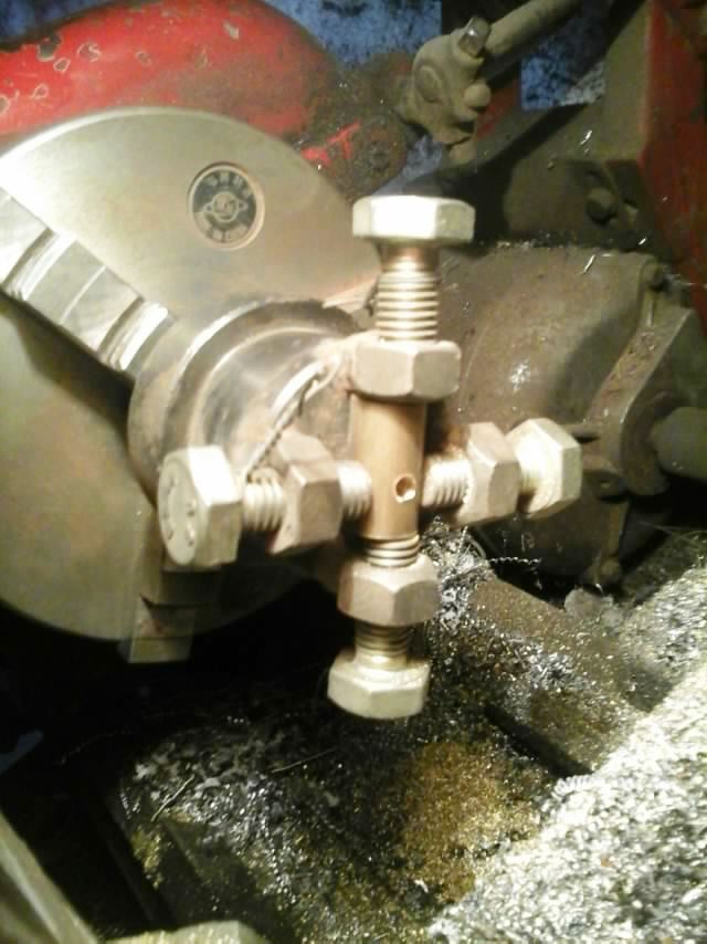

Un amigo mecanico se construyo este util de 4 garras para piezas pequeñas , que utiliza en un antiguo torno FAHM!
Más barato que comprar un plato de 4 garras!

Ese útil pero más grande me sirve a mi que no tengo plato de cuatro garras, a vos no te hace falta porque tu torno vino muy bien equipado.
 El otro día le quise comprar el plato de cuatro a un pariente de mi señora que tiene un Wecheco 14 y el plato me sirve para mi Wecheco 15 pero a pesar de que no lo usa ni sabe usarlo no me lo quiere vender.

Hola eduardo, por suerte lo tengo, aun no lo instale....  :-[
Mientra tu pariente se decide a venderlo, podes fabricarte algo asi...  .idea
La foto me la envio mi amigo pero pareceria que por seguridad , sujeta los bulones con un alambre... le voy a preguntar.
