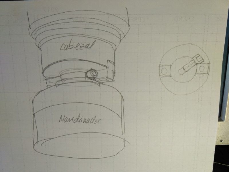

Hola, Antolmos. Mi idea es esta:
Espero que se me entienda  ::)

« Respuesta #64 en: 26 Octubre 2016, 16:48 »
Hola Javi,  pues está superclaro. Con esos dibujos en perspectiva y todo, se entiende perfectamente. Ojalá  supiera hacer eso. Yo soy de un plano solo.
Es un sistema perfecto, y facilísimo de hacer, y lo que tu dices, que eso no debilita nada.
Problema, que los tacos, en mi caso uno, del cabezal, no dejan entrar el ISO del mandrinador, porque tocan con el cuerpo del mandrinador.
Esto es así, porque como el diámetro mayor del ISO es igual al diámetro mayor del CM4, entonces el cono hay que hacerlo desde el mismo cuerpo del mandrinador, y al meterlo en el cabezal, toca con el taco.
Por eso exponía mi idea de colocar otro ISO encima, desplazado, con lo que se separa unos 25mm, que es muy poco, y así tengo espacio de sobra para hacer las hendiduras que encajarán con los tacos del cabezal.
Como te decía, si quitara el taco del cabezal, si que valdría el sistema tuyo. Pero tendría que estar quitando y poniendo el taco, y eso tú mismo ya lo desaconsejas.
Creo que no tengo escapatoria.

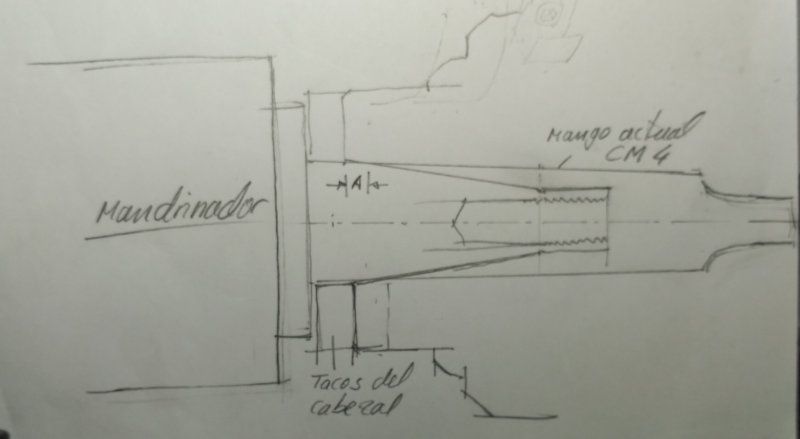

« Respuesta #66 en: 26 Octubre 2016, 20:11 »
Ciertamente, repasando tablas con las medidas de los conos morse e ISO, el tamaño del CM 4 apenas da para mecanizar sobre él el ISO 30 y no da para librar los 8-10 mm que sobresalen los tacos de arrastre del cabezal.
Lo que yo haría en tu caso es, después de medirlo, dibujarlo y calcularlo todo con el máximo cuidado, sería algo así como mecanizar el mango ISO 30, dejándolo un poco más alejado del cuerpo del mandrinador, de forma que librasen los tacos de arrastre del cabezal y quedase sitio para el tornillo M-8 de arrastre. Es decir, algo así como:
Como se ve en el esquema, quedaría una zona A de unos mm en que el mango no tocaría el hueco cónico del cabezal, perdiendo algo de fortaleza el anclaje al cabezal (sería como un "ISO 25", en lugar de un ISO 30  ::) ) pero creo que, con todo y con ello, esta solución da un amarre mucho más seguro y robusto que el que tú planteas.

« Respuesta #67 en: 27 Octubre 2016, 01:08 »
Gracias Javi por tomarte tanto interés.  No he podido tener más suerte con tus consejos, y los de los otros amigos también.
Pues es lo que voy a hacer, tomar todas las medidas posibles, y ojalá pueda hacerlo como tu dices. Más fácil, mas robusto y más rápido.
Ya pondré datos de medidas en cuanto lo tenga todo comprobado y claro.
