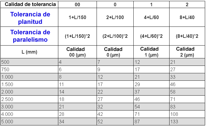

   Me gustaría saber un poco mas sobre esta terminología, la normalización de las reglas de precisión las marca la norma DIN 874 con diferentes grados, 0,1,2 etc me gustaría saber que diferencia en precisión y como se delimita por ejemplo del grado 0 al grado 1 y   por ejemplo una regla de acero fundido bien rasqueteada  sobre un marmol 0 que grado de precisión podría llegar a tener, la lógica dice que "0" pero me gustaría escuchar vuestras opiniones...

La norma DIN874 regla la planitud y paralelitud de una cosa. Te hecho una tabla, para que puedes ver la diferencia.
Yo uso para arreglar la geometria de máquinas el 00, para controlar en taller el 0 o 1.
Un 00 tienes que usar al 20° y si tocas con manos sin guantes se dobla en esta posicion por extension. 37° son una diferencia de 17° y el material en este punto se enlarga, que causa en una deformación.

   Gracias TercnoWorld, me has aportado una buena información, pero entonces a efectos prácticos, para rasqutear unas guías de alguna maquina o alguna superficie plana con una regla tipo “0” o “1” ya seria suficiente, porque no llegaríamos a necesitar ese nivel de precisión puesto que tan solo con la manipulación y la temperatura ya desperdiciado esos parámetros ¿Es correcto? Y la otra pregunta, una regla en acero fundido como la que fabricamos bien rasqueteada en un mármol grado “0” ¿Crees que llegaría a un grado “1”?.
