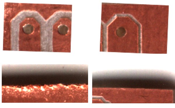

« Respuesta #22 en: 12 Agosto 2012, 09:39 »
Además de lo que se ha comentado, que creo que el tema va por ahí seguramente, no debemos despreciar la influencia del cabezal. Aquí pongo unas fotos que comparan el acabado con un cabezal de 100 euros y con otro más caro (imagen de J. Epler):
Con estos resultados según el cabezal puede verse que los precios de los componentes o de las máquinas completas pueden ser bastante variables por motivos razonables.
