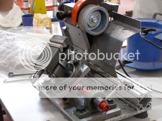

No es que me haya olvidado de los que me han pedido opinión, pero estoy con otro proyecto y no puedo pararme. Todavía no me contestaron los de RDG con respecto a la pieza defectuosa que os comenté.
Ya hice algunos experimentos:
http://www.youtube.com/watch?v=0RJ-8kRqmeg#
Y otro modelo:
Estas fotos son de elgato299 en la KDD de Málaga:
Un primer capítulo de la afiladora en acción (el segundo también es orientativo):
http://www.youtube.com/watch?v=KJBBrU9Tx4o&feature=related#

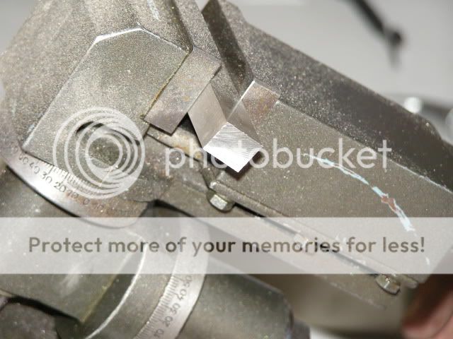

Bueno, continúo a ver si encuentro solución al problema apuntado en relación al accesorio de afilado de fresas defectuoso. Les escribí dos e-mail desde su página y nada. Pero luego les envié una carta en papel y me respondieron que no habían recibido nada. Me aconsejan que apriete la barra de tracción (draw bar) que es la que tiene estropeada la rosca. ¡No te j**de, como si uno fuera un ignorante! (Un caso similar con unos calibres de los que ya di cuenta al foro del problema, me aconsejaron que... ¡cambiara las pilas!). Yo creo que piensan que uno se chupa el dedo.
En otro orden de cosas, compré unas pinzas 5C cuadradas métricas en Arc Eurotrade, pues el juego de pinzas cuadradas (con 17 pinzas) de Gloster tooling estaba incompleto y es muy caro. Gracias a estas pinzas, se permite girar la cuchilla con un ángulo exacto con el accesorio original que trae para afilar buriles de grabado, conformándose el otro ángulo con el giro del otro eje (ya pondré algunas fotos). Las pinzas son para 4-6-8-10-12-14-16 y 18 mm de lado.
