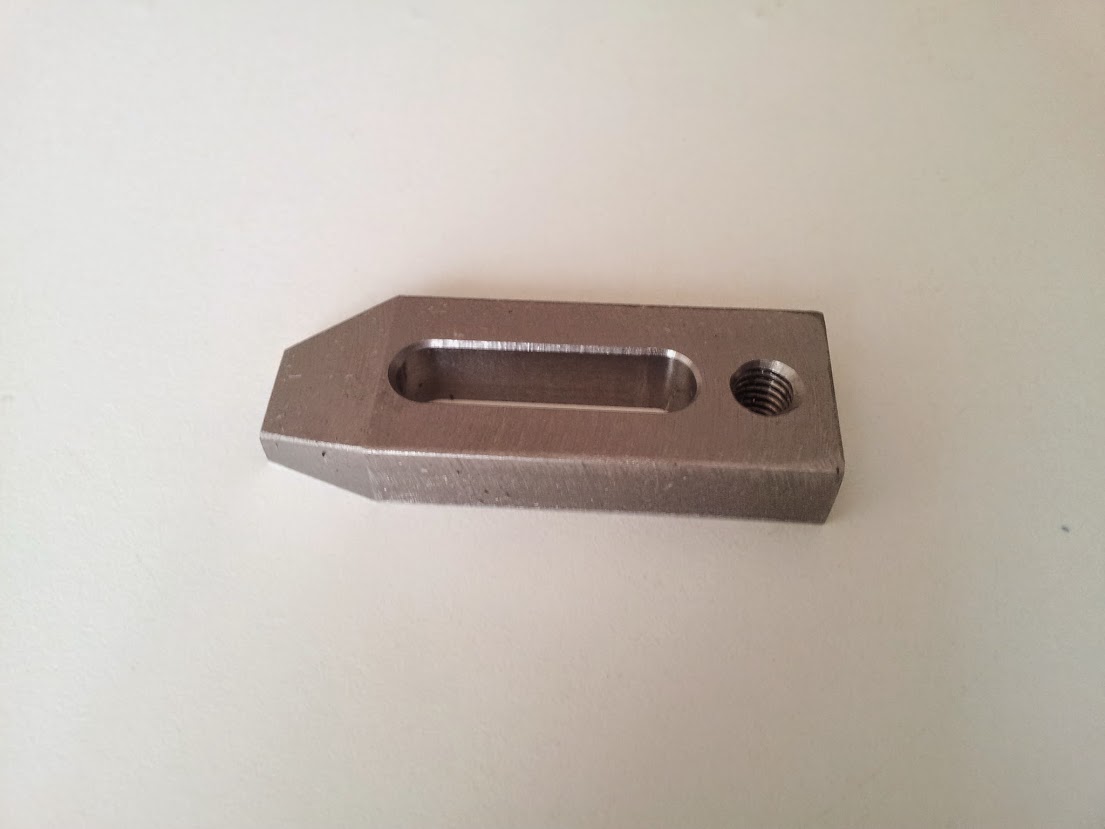

Seguimos haciendo útiles para la mesa, en esta ocasión he hecho 4 sujecciones para la mesa inclinable.

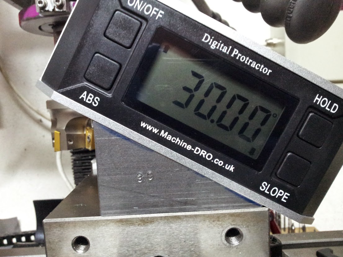

Foto 23: También he hecho con unas pletinas de 5 mm de grosor, unas plantillas de ángulos estándar de 15º, 20º y 30º,
Foto 24: esta es la de 30º.
Foto 25: como he dicho, éstas plantillas resultan muy útiles para posicionar piezas rápidamente y hacer biseles, chaflanes etc que no requieran mucha precisión.
Foto 26: sujecciones antes de realizar la ranura.
Foto 27: y aquí ya terminado. Las medidas son 50 mm de largo, 18 mm de ancho, 8 mm de grosor y el tornillo trasero M6, la ranura es para tornillos de M6 de 20 mm de longitud.

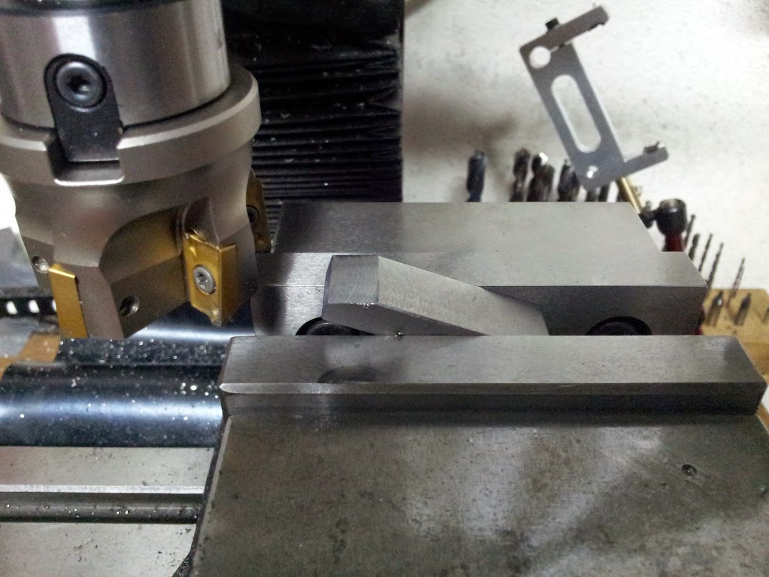

Foto 28: una foto del uso de las sujecciones en la mesa inclinable.

Me voy a atrever a hacerte una pequeña sugerencia, espero que no te moleste, y es colocar una pequeña arandela de fieltro pegada en la cabeza de los tornillos, para evitar que con el uso se marque esa estupenda mesa que te has hecho.

Operario112, he puesto esa pletina sujeta en la mesa sólo a titulo descriptivo, para poder hacer la foto, (ni siquiera los tornillos del cuadradillo sobre la que apoya la pletina están apretados) cuando tenga que sujetar alguna pieza para mecanizarla pondré unas chapas para evitar que la cabeza de los tornillos marquen la mesa o bien pondré otro tipo de tornillos con punta de latón, ideales para este tipo de trabajos.

ELWECHECO15: las sujecciones están hechas de acero F1.
