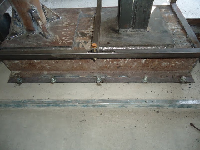

Re:Martillo pilon tipo krusty
« Respuesta #35 en: 21 Febrero 2012, 21:07 »
             Muy buenas a todos.
              Hoy he terminado la "biela" que une la rueda con la ballesta, le he puesto un tensor y así se puede regular. He comenzado con el soporte para el motor, que sera muy sencillo, y mañana atornillo la base al suelo con varillas de 12 y con taco químico, que nunca lo he usado, pero por lo visto queda muy resistente.  Ya me queda menos jejeje.
               Un saludo a todos y gracias a los que hacen posible el foro ( me doy cuenta que no soy el unico loco del metal, menos mal, creía que era una enfermedad o algo jeje) saludos

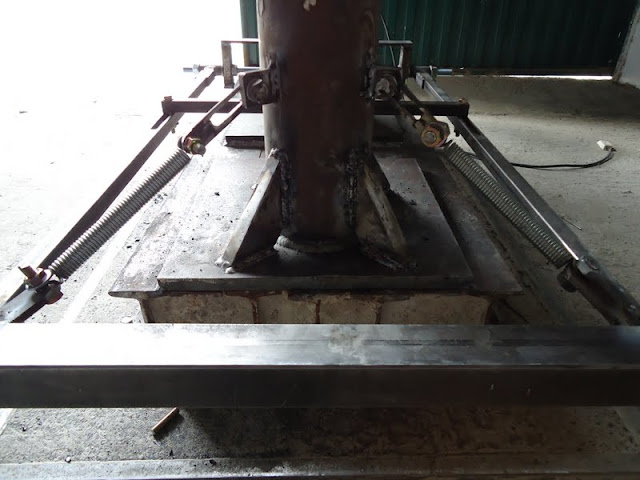

« Respuesta #36 en: 24 Febrero 2012, 20:21 »
         Hola a todos.
           He atornillado la base a la zapata con las varillas de 12 y el taco quimico. Me ha gustado esto del taco quimico, la varilla queda muy solida jeje. El soporte para el motor y la union con el pedal esta casi terminado. Necesito ponerle unos muelles que tiren del motor y del pedal. La varilla roscada permite tensar el pedal. Me falta soldarlo todo y ponerle unos refuerzos jeje.
          Que pasen un buen fin de semana.
Van las fotos
« Respuesta #41 en: 03 Marzo 2012, 16:15 »
        Hola a todos.
       Esta semana ha sido todo cortar, soldar, probar y al final el pedal a quedado mas o menos bien. Le he puesto dos muelles pero esta un poco duro es como si pisas el freno del coche a tope, pues un poco mas; el lunes le cambio los muelles.
       He comenzado a reforzar todo y tiene buena pinta, todavia queda bastante curro jeje. Pongo unas fotos y un video
« Respuesta #43 en: 06 Marzo 2012, 21:00 »
      Hola a todos.
  Perico Palotes: me alegro que te guste. Llevo unos 4 o meses  trabajando en esto, mas un año mas o menos buscando información. Nunca me decidia empezar hasta octubre del año pasado, que me hice una sobrecarga en la muñeca y me dijo el medico que era sindrome del tunel carpiano, vamos que no podia ni coger el martillo. No podia forjar, entonces me puse a construir el martillo que me quitará todo el trabajo pesado y mis brazos me lo agradeceran.
   Si hiciese otro seria muy parecido, la base la haria mas grande y mas pesada, aqui lo que importa es el peso de la base para que no se mueva.
   En cuanto al precio, pues en hierro unos 200 euros  a 40 centimos el kilo. En varillas de 10,12 y 16 y en tuercas se van unos euros la verdad, la rueda con su buje me la regalaron en el desguace, el motor me costo 160 euros pero seguro que buscando lo encuentras mas barato, y le he puesto un boton rojo de seguridad que vale 30 euros, el muelle era entero y habia que cortarlo, me salio por 15 euros.
    En cuanto al tiempo pues tardaria menos seguro, pero depende de mis herramientas, corto todo con radial que en el fondo en un coñazo y muy sucio y dificil de cortar recto; con una sierra vertical o con oxicorte o plasma tardas mucho menos con mejor resultado, y  ademas trabajo solo que tiene sus inconveniente. En este proyecto en 4 meses he tenido ayuda en 6 dias, y con ayuda todo va mas rapido la verdad.
   Hoy he cambiado los muelles y le puse un boton rojo y lo pinte de negro forja, va muy bien. casi no tuve tiempo de forjar nada. Mañana pongo las fotos .
