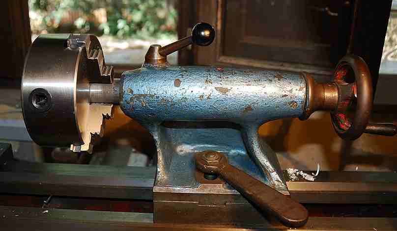

Estoy haciendo exactamente esto para adaptar un plato de 3 garras autocentrante a mi torno (tiene dos de 4 garras autocentrantes). Ya tengo casi acabado el contraplato con el roscado interior que es lo que más guerra me ha dado. Estoy apunto de hacer el marcado de los tornillos pasantes del mismo modo que indicas más arriba pero para fijar el plato al contrapunto no tengo esa pieza que muestras en la foto.
Y digo yo... ¿no será lo mismo que si en vez de agarrar con el plato un "arbor" con cono morse como ese, directamente agarro con el plato la pínola del contrapunto?.

...a esto me refiero:

Buena idea calambres. La verdad es que es lo mismo (siempre que el contrapunto esté centrado), aunque en puridad tampoco es tan necesario, ya su cometido es sostener al plato y lo que en realidad se encarga de centrar es el "hombro" realizado en el contraplato.
En otro orden de cosas, debes tener en cuenta la expansión térmica del contraplato al mecanizarlo. El ajuste del hombro del contraplato al plato -a mi entender- no ha de ser exacto, pues si se trata de un plato de tres garras, no se tendrá posibilidad de ajustar la excentricidad. Pero yo fuerzo que el ajuste sea muy estrecho, para lo que "dejo sedimentar" la temperatura del contraplato (lo dejo enfriar unas horas) y voy probando el ajuste con el plato calentado al sol. Para ello, voy torneando poco a poco el diámetro final de este hombro. Y nada más.
