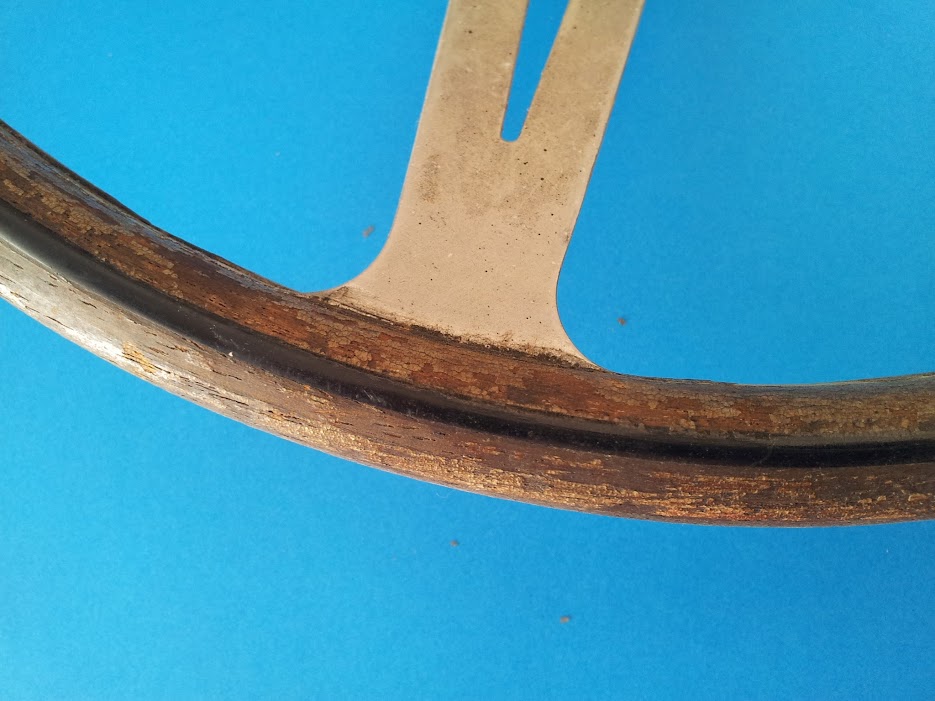

Me han traído un volante de un mini, para intentar restaurarlo, el armazón es de aluminio y la circunferencia de madera.
Para la restauración del aluminio, he empleado la técnica descrita por el compañeros Borondes, primero se lija el aluminio, después se pule con un disco de sisal y pasta y por último se emplea un disco de trapo con pasta más fina. El aluminio estaba muy deteriorado, con marcas y arañazos muy profundos, además no se ha podido desmontar la madera con el inconveniente añadido a la hora de poderlo lijar  y pulirlo correctamente, ya que no tengo herramientas adecuadas para este tipo de trabajos. Para proteger el aluminio pulido iba a llevar unas manos de laca para vehículos, pero el propietario ha preferido que se quede tal cual.
Para la madera he comenzado con lija de distintos grados, 80, 320 y 500, hasta quitar toda la suciedad y dejarla bien lisa, después se rellenerán las grietas usando cola de carpintero mezclada con serrín del lijado de la propia madera (para conseguir un color similar a la madera) y posteriormente se dará unas manos de tapaporos y barniz.
Foto 1: Estado del volante antes de iniciarse los trabajos de restauración:
Foto 2: Estado de la madera y de la superficie del aluminio:
Foto 3: fotografía de detalle de una de las grietas que tiene la madera:
Foto 4: La madera una vez lijada, ya se aprecian las vetas, parece algún tipo de contrachapado con una incrustación en la parte superior de una tira de madera (que podría ser ébano) en todo el perímetro del volante:
Foto 5: Empezando con el aluminio, estado una vez lijado y con las primeros procesos del pulido:

Después de varias hojas de lija y  de un par de ampollas en los dedos como consecuencia del lijado manual, este es el resultado final:
Foto 6: Imagen de la grieta que tenía la madera, en la foto nº 3 y 4 después del proceso de restauración:
Foto 7: Detalle de cómo ha quedado el aluminio una vez pulido, una pena no haber podido desmontar la madera para haber podido realizar un buen trabajo de lijado y pulido en el aluminio, aún así ha quedado casi pulido a espejo aunque en las fotos no se aprecia:
Foto 8: Aspecto general del volante una vez terminado el trabajo de restauración:
