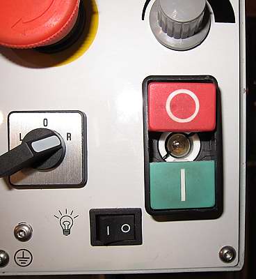

Pues hoy estaba haciendo unas cosillas en la fresadora BF-20L y de repente me he dado cuenta de que en el interruptor frontal de encendido y apagado había una especie de ventana de plástico transparente que tenía toda la pinta de tener detrás una bombilla. En efecto, tirando un poco de la ventanita con las uñas se saca la tapa y nos deja ver una bombilla dentro:

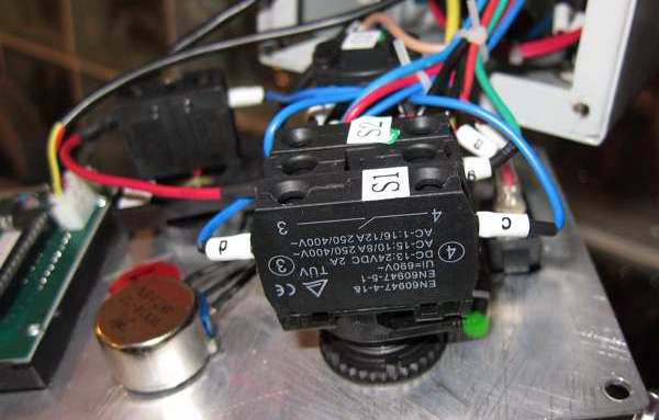

Me picó la curiosidad y desmonté el frontal. Me encontré esto:

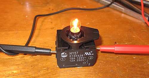

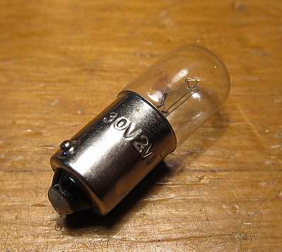

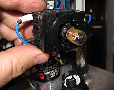

En efecto, el interruptor tiene tres circuitos, los marcados S1 y S2 para encendido y apagado y el central, ni marcado ni conectado, para la alimentación de la bombilla. Si os fijáis en la foto anterior he puesto un punto verde transparente para marcaros una especie de leva que tiene el conjunto. Si la giráis unos pocos grados se separa muy facilmente el grupo de contactos/interruptores del anclaje al chasis y nos deja a mano la bombilla (30V y2W) para poder cambiarla:
Evidentemente no está prevista la iluminación del interruptor al no estar cableado pero me ha sorprendido que los chinos, con lo que son para estas cosas, pongan una bombilla ahí cuando nunca se va a usar. He comprobado que la bombilla funciona conectándola a una fuente de laboratorio que tengo.

Es una bombilla estándar de tipo bayoneta, si hay 12v de alimentación como comenta Luis, se puede cambiar la bombilla por una de repuesto de coche.
