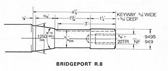

hola alguien me puede explicar la diferencia entre mt3 y mt3 r8, se puede colocar un mt3 en un mt3 r8 o viceversa
jreros
Re:cono morse
« Respuesta #1 en: 17 Marzo 2011, 20:10 »
En respuesta a tu pregunta, no se puede. No tienen nada que ver uno con el otro

Re:cono morse
« Respuesta #10 en: 19 Marzo 2011, 10:17 »
Morse
R8
Como dice Carpin no se parecen en nada, de los dos tienes reductores a MT2 aunque del R8 lo tendrás que buscar en inglaterra o USA.

Ahí te indica que es cono morse 3/ b16, Morse 3 el que encaja en la máquina y  B 16 es el cono que encaja en el portabrocas.
http://www.arceurotrade.co.uk/Catalogue/Chucks/Drill-Chuck-Arbors
http://www.arceurotrade.co.uk/Catalogue/Chucks/Drill-Chucks
Lo de IN R8 que pone no se a que se refiere.
