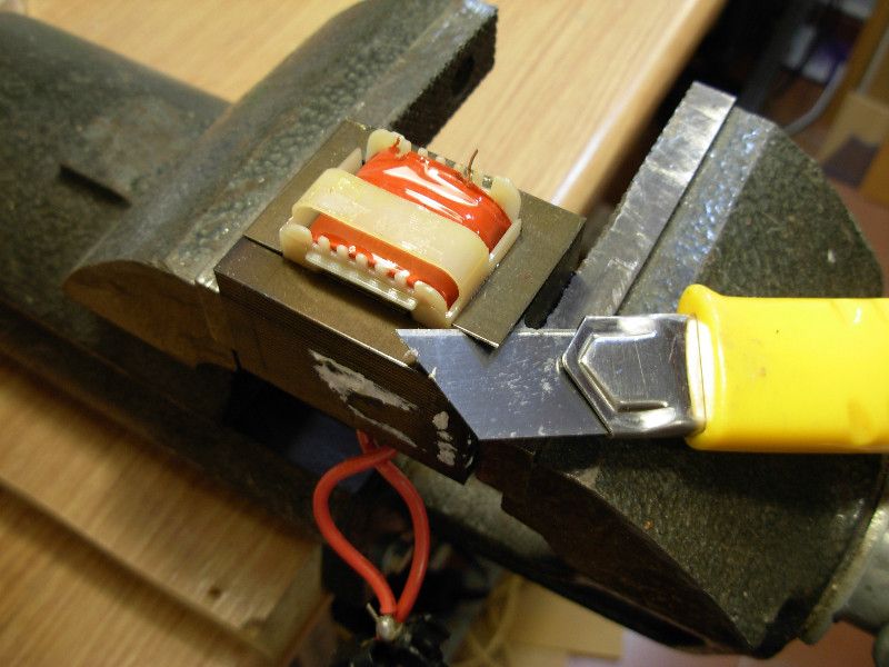

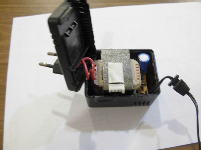

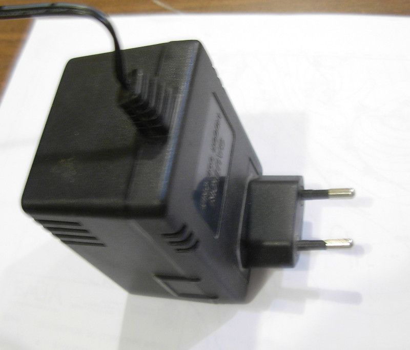

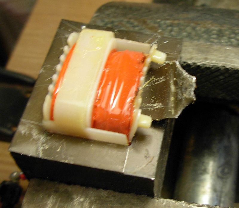

Para mostrar como seria el proceso de conseguir un solenoide de desecho, por la facilidad de tenerlo a mano, he optado por sacarlo de un alimentador de una impresora (creo recordar que era de eso, pero tampoco me acuerdo bien).
Con mas o menos violencia, abrimos la caja, ya que actualmente muchas cajas están pegadas.

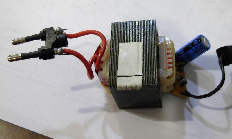

Sacamos las tripillas, que son nuestro  solenoide y una pequeñísima placa con un puente rectificador y un condensador.
Intentaremos conservar los cables por los que se conectaba el alimentador a la corriente eléctrica, los otros que son muy finos, los cortamos, pues no se usan en este caso.

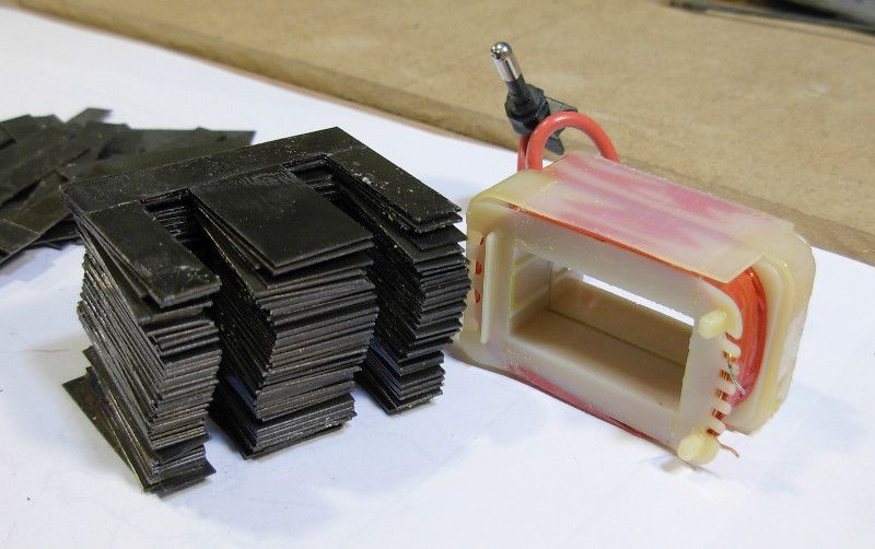

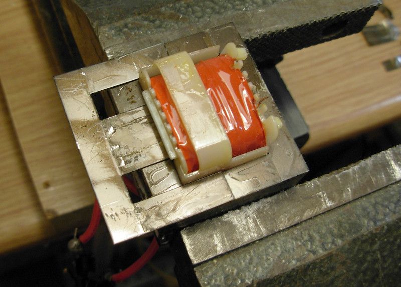

Lo siguiente es dejar el interior del solenoide limpio, para lo cual hay que sacar el bloque de hierro que lo ocupa ahora.

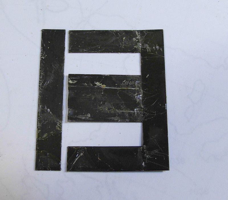

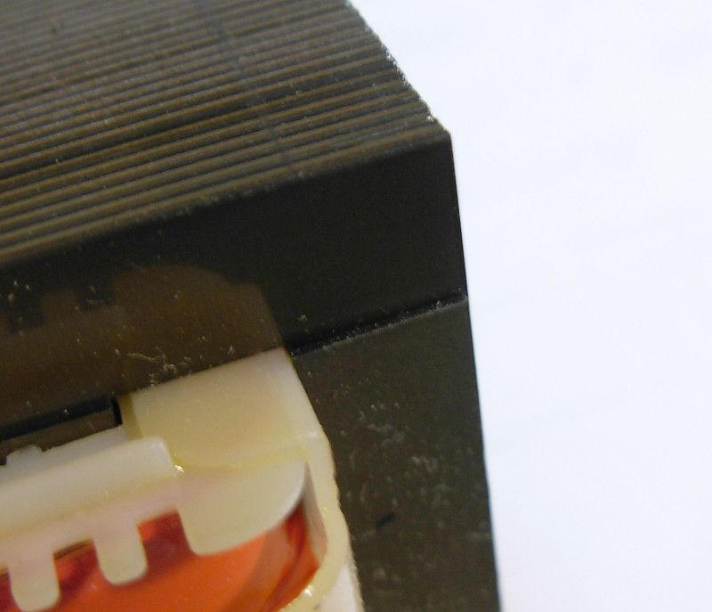

Ese bloque de hierro está formado por muchas chapas delgadas pegadas.
Por hacernos a la idea, las chapas tienen esta forma.

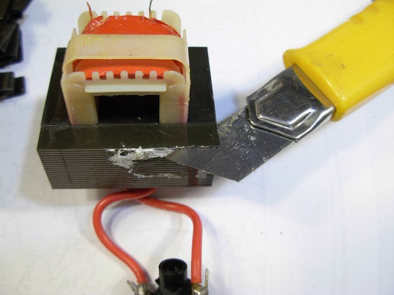

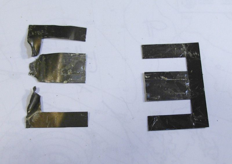

Para sacarlas, con una cuchilla, se despega la primera chapa.
Cuidado con los dedos.
Después hay que sacar la chapa fuera del solenoide. La primera chapa, cuesta bastante. Entre empujar y estirar, al final sale.
A mitad de salir.
Y ya fuera del todo.
Ha quedado destrozada.
Las siguientes salen mucho mas fácilmente, siempre que con la cuchilla hayamos despegado el barniz que las une.

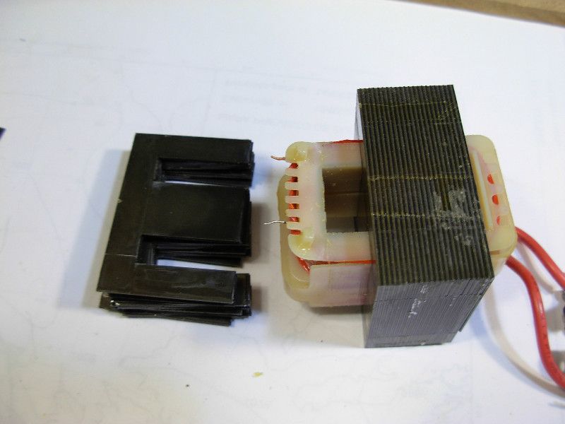

Un ratito después, y repitiendo la operación.
Terminada la extracción.

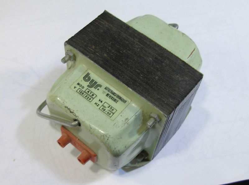

Por cierto, este solenoide es bastante pequeño, pero hay otros mas grandes, como por ejemplo los de los antiguos transformadores de 125/220, que son exactamente lo mismo y mas grandes.
Es cuestión de buscar y tener suerte. Hay algunos motores de bomba de extractora de lavadora que son geniales para esto y sin hacerles casi nada.
Ya tenemos un solenoide.
Para alimentarlo, lo conecto en serie con un taladro.
El camino para la corriente entra por el cable rojo, pasa por el solenoide y vuelve por azul. Por este azul entra en el taladro y sale de el por el verde, por el cual regresa a la toma de corriente del "engendro".
Esto de que entra o sale, es un decir, ya que la corriente domestica, la de 220 voltios, es alterna y por lo tanto solo hace un movimiento de va y ven a 50 hercios, esto es, 50 cambios de dirección en un segundo.
Hay que advertir que un solenoide se calienta bastante cuando se conecta a la corriente eléctrica. De hecho, otra de las aplicaciones de un solenoide es calentar, por ejemplo en un soldador o en un pequeño calentador de líquidos. Para el rato que nosotros lo haremos funcionar, esto no es ningún problema, pero si lo dejamos durante unos minutos, puede llegar incluso a prenderse fuego.
