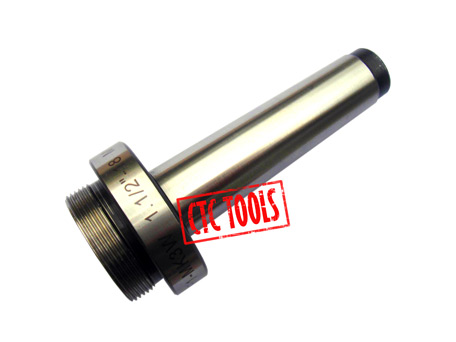

Hola gente, estoy tratando de hacerme una herramienta de planear con filos multiples con cuchillas de cobalto. .idea .confuso2
Buscando con que ahorrarme un poco de trabajo en la construcción me encontré con un cono morse mt3 para colocar un cabezal de alesadora y lo compré (sin la alesadora ni los accesorios, no me daba la pasta). Ahora a la platina que estoy mecanizando le tengo que hacer la rosca que trae el dichoso cono, tengo una herramientita de interior, de widia soldada con exacto el angulo de la rosca a hacer, pero: Solo tengo la medida que me tira el calibre: 37.7mm exterior de tornillo y 36.7 de medida interior. ¿como calculo que paso y medida es o a que es equivalente? para engranar y hacerla en el torno? .confuso2
¿Alguien me puede ayudar?

Dificil asegurar sin tener peine de roscas pero tiene toda la pinta de M38x1,5mm, de todas formas seguro que tienes tornillos métricos normales puedes utilizarlos de peine.

No se si te refieres a este soporte para cabezales de fresado
Creo que la mayoría de ellos, con ese tipo de cono MT3 tienen este tipo de rosca macho
1-1/2 pulgadas de diámetro, esto daría 38,1mm que dada la holgura necesaria para su roscado, podrían ser esos 37,7 que dices
Y el paso es de 18TPI
Si no es este, trata de poner una foto, para tratar de identificarlo

Wels, ese es, es chino, por lo que deduzco que es pase métrico, pero me puedo equivocar (de hecho siempre lo hago). :-[

Haber..no les des mas vueltas..los adaptadores chinos para cabezas de mandrinar son todos de 18 hilos de paso de rosca( por lo menos todos los que yo conozco y ademas tengo un par de ellos y lo e comprobado pero ojo hablo de los que yo conozco..alomejor tu tienes uno distinto .confuso2),asi que en tu torno en la tabla de la derecha empezando por abajo seria el 4 paso..y colocarias los engranajes 40-63-80-54..una vez colocados cojes un trozo de material de cualquier diametro que tengas a mano y haces una rosca de ese paso..y una vez echa compruebas haciendo de galga la rosca de el cono chino y veras como el paso se corresponde .bien y la verdad es que en cuanto puedas comprate un peine de roscas que es imprescindible en el taller .bien
pdta..el angulo de la cuchilla de roscar debe ser de 55 grados.
los que yo tengo son estos...si amplias la foto veras que la rosca es 1.1/2- 18unf...osea la misma que suponemos que tiene el tuyo...
