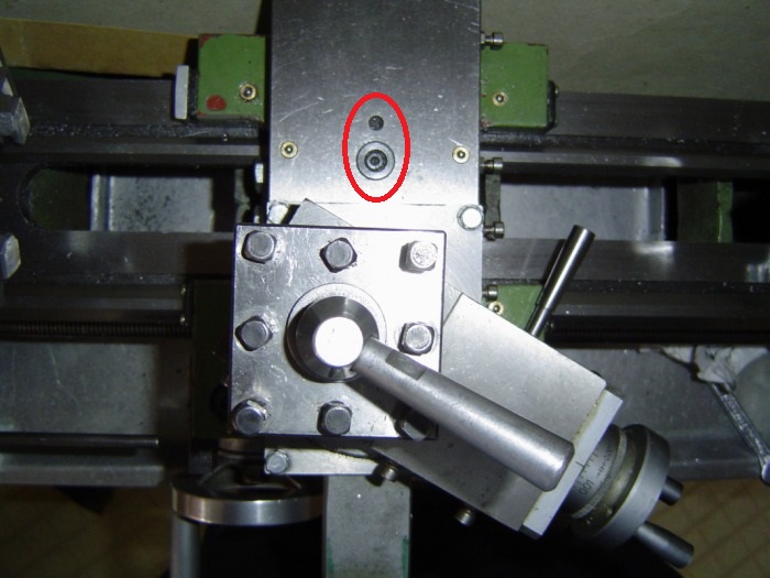

Como dice el titulo, y luego de buscar hilos en el foro, donde se trata el tema de las holguras y backlash en estos carros, ninguno trata en particular el ajuste en este modelo de torno chino.
Adjunto una foto para que vean de que se trata (ovalo rojo).
Por lo que vi en el manual de partes y tambien parece ser identico al Optimum 180x300 hay un tornillo tipo prisionero (el superior en la foto), que no se que funcion cumple para quitar la holgura y como se debe hacer para lograr quitarla.
Cualquier ayuda ó fotos de algun desarme serán bienvenidas.
Gracias por adelantado y Saludos

¡Buenas Tardes!Creo que es donde se sujeta la tuerca del carro transversal, el backlash  se corrige modificando esa tuerca, hay diversos ejemplos en el Foro..............http://foro.metalaficion.com/index.php?topic=10137.0 y fuera de el.............http://www.bedroom-workshop.com/grinder-clarksonhomemade/bw-anti-backlash-11.jpg mashttp://www.benchtest.com/images/w-one_shot.jpg , http://www.benchtest.com/images/w-y_nut.jpg.

Asi es, hay info en el foro, en algunos casos con fotos de la Ranita que han desaparecido, pero no en particular de este modelo de torno.
Estoy rastrillando la web, tanto en castellano como en ingles, pero no he tenido suerte.
El Manual en castellano del Optimun dice:
Tuerca de husillo carro de refrentar
El tornillo prisionero expande el flanco de rosca de la tuerca del cabezal. Si fuera necesario gire el tornillo prisionero ligeramente.Los flancos de rosca demasiado expandidos originan un desgaste considerable.
Lo que no entiendo es como funciona el prisionero, y como en la practica no girarlo demasiado para que no provoque desgaste excesivo....
Se refiere al desgaste excesivo de la tuerca? sera tambien de Bronce como en la mayoria del los tornos?
Por ahi alguno halla desarmado el carro de su Optimun 180x300 , Warco WM180 ó Weiss WM180V y quede mejor graficado el proceso.

Si no me equivoco, esos dos tornillos sirven uno para retener la tuerca de bronce y el menor para que no gire (es una retención combinada de dos tornillos). Si lo que tú quieres es reducir la holgura, debes irte por detrás del torno, retirar una chapita y, con una llave Allen de no sé qué número apretar un tornillo al efecto. Digo uno, porque ya hace tiempo que realicé esa operación aprovechando la instalación de las reglas del DRO. Debes ajustar la holgura jugando con la dureza de desplazamiento del carro principal y sopesando el desgaste contra la holgura. Al apretar la orejuela con el tornillo reduces la distancia en que la tuerca puede oscilar en su apriete con el tornillo. Saludos.
Siguiendo la recomendacion de forane, saque una foto, utilizando un espejo de odontologo y se observa la tuerca de bronce
Si retiro el prisionero, se ve la tuerca de bronce, pero no parece que hiciera presion en la misma ya que no tiene marcas...

Veamos si soy capaz de explícate como ajustar la holgura de carro, o como lo haría en el mío
Te paso primero una imagen del torno OPTI 180 ×300 y tal cual dices puede que sean iguales o usen el mismo sistema
La tuerca nº 241 (que esta dibujada al revés) se sujeta por el tornillo nº 228 y el otro tornillo nº 229 debería tener punta cónica en su extremo (no se ve bien)
Una vez fija la tuerca en la pieza, soltaremos o aflojaremos todo el conjunto que hace girar el tornillo que rosca en ella, piezas nº 244, 245, 246 y 247
De esa forma se supone que no tendremos nada que impida el giro del husillo sobre su tuerca
Bien, hecho esto, se va apretando muy poco a poco el tornillo nº 229, que ira abriendo poco a poco esa tuerca en la zona cortada, haciendo que al separarse, aumente la fricción sobre el usillo, ¿Cuánto?, lo necesario para que a mano, podamos girar el husillo sin holguras pero sin casi resistencia al giro ( o muy poca)
Ahora montamos el separador nº 247 con los tornillos 246, y lo vamos centrando según apretamos para no tener roces laterales
Ahora queda la otra parte muy importante, y es que según el dibujo, no existe ningún rodamiento axial de agujas entre ese soporte y la siguiente pieza nº 244
La utilidad de ese rodamiento, que no trae (creo, pues no se ve) es que al roscar esa pieza sobre el final del usillo, puedas “tensar” lo suficiente (sin pasarse) para evitar al mínimo las holgura en el giro contra la pieza nº 247, de esa forma podrías reducir al mínimo la holgura
En su defecto, localiza una arandela fina, si puede ser de menos de 0.5mm, y perfectamente pulida, no es lo mismo, pero... según tengas a mano
De esa forma, si podrás reducir lo máximo las holguras “típicas” en el husillo
Si algo no lo has entendido, pregunta

El prisionero de punta conica lo que hace es que la tuerca se mueva y trabaje en otro centro que no es el del eje roscado n° 242?

No, no desplaza la tuerca,
Si te fijas, la tuerca tiene un corte en un extremo, sin llegar al fondo
La parte mas larga es la que queda bien fija al carro, y el tornillo fino, lo que hace es desde el centro de ese corte, separar "algo" ese trozo, con menos espiras, por lo que el husillo, se trabara un poco, dependiendo de cuanto aprietes el tornillo, es simple y fácil
Los más grandes, tal cual te decía forane, al ser bastante más grande la tuerca, le ponen dos tornillos allen pequeños en la cara trasera, y en ese caso, en vez de abrir la parte corta de la tuerca, lo que hacen es apretarla
Es lo mismo, pero de otra forma

Saque el prisionero, efectivamente es conico en la punta, pero a traves del orificio, no se ve el corte en la tuerca, segun el despiece.
Sí se observa el punto de la marca del cono del prisionero.
Habran montado los chinos  la tuerca al reves???  .idea

Parece algo más lógico
Si pensamos que el tornillo aprieta en el corte de la tuerca, podría suceder que si nos pasamos, lleguemos a romper la misma por ese punto
Esto lo digo después de ver el despiece ampliando un poco, la tuerca tiene, según se ve, un pequeño chaflán en el final
Por lo que es deducible, que en ese caso el tornillo no entre en la ranura del corte, sino, al final, sobre el chaflán, de esa forma es más fácil que la punta cónica, contra el mismo borde achaflanado la empuje para cerrarla
Por eso no se ve ninguna ranura por el hueco del tornillo ¿lógico, no?
Esto es, como en los sistemas de tuerca más grande, lo que se hace es cerrarla un poco
