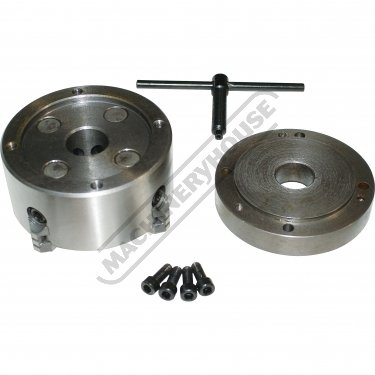

 Mi consejo es que como primera medida hagas lo que te ha recomendado Newlathe... Que le saques al plato de 4 esa galleta adaptadora a ver si debajo no tiene la medida del contraplato del torno.
 Llegado el caso que no te coincida la mejor forma de hacerlo y la más precisa a mi entender es la que te ha dicho Tobarra.
Es decir... Con el plato de 4 vuelto hacia el cabezal del torno, y con las garras de forma que te permitan sujetarlas al contraplato como si éte fuese la pieza, y valiéndote de un comparador para centrar bien el plato (Que al ser independiente no te dará ninguna dificultad) ... De esa forma te quedará en la posición mas centrada para hacerle el torneado a la medida justa. Mucho cuidado no te pases ya que es tan poco lo que le falta que tal vez sea mejor darle una pasadita con una tela esmeril y no con herramienta de corte ::)
 Tampoco te compliques demasiado con que te quede perfecto el centrado ya que el plato es de garras independientes y por lo tanto el centrado de las piezas que tornées con él lo harás con las garras individuales... Si fuera un plato autocentrante sí deberías hacerlo con la mayor precisión posible.

Ojo Luis! En el hipotético caso de que decidas tornear el plato de 4 mordazas (que para mi no es mala idea) recordá que debes darle exactamente la misma medida que el de 3 mordazas, por el tema de la interferencia. O sea, según mis cálculos y lo expuesto serían sacar 1.3 décima? No hay náda más feo que centrar todo, tornear y al comprobar notar que hay interferencia por no dejar unas centésimas de luz... (opinión desde mi poca experiencia..)

Encontre en la web mi plato de 4 garras sin el adaptador.
Pareceria que si lo retiro para tornearlo no afecta ninguna parte critica del plato..  .idea

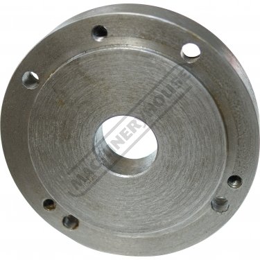

algo no tenes en cuenta, el adaptador tiene 7 agujeros, 4 son para el plato y los 3 restantes y equidistantes son para el manchon del torno..
si retiras el adaptador y tu plato de tres garras, esta completamente centrado y toma centrada las piezas, podes tornearlo sin problemas al manchon, de lo contrario usa el mismo plato como te indicaron agarrando al manchon y centrando con sus 4 mordazas.

No te compliques, quita el contraplato y quizas tu problema este solucionado. Y si aun asi no te valiera, tornea el adaptador. Te recuerdo que para sujetar cada pieza en el plato de 4 garras tendras que centrarla manualnente, asi que quede centrado el plato en si es conveniente, pero no crucial. Incluso podrias colocar solo el adaptador sujeto al plato de 3 garras para abrirle esa decima. Si tu plato de 3 esta decente te dara precision suficiente para hacer la operacion, teniendo en cuenta que eso ira en un plato de 4 garras independientes.
Quitandole el adaptador, el plato se sujeta con 4 tornillos. Normalmente los de 4 garras se sujetan con 4 tornillos y los de 3 garras con 3 tornillos. Es lo habitual.

Lo mejor es poner el plato de cuatro garras agarrando el manchón, o portaplatos, como si fueses a tornear el manchón pero al revés. Al ser de garras independientes es muy fácil de centrar, tendrás menos posibilidades de fallo que si agarras un plato con otro y más espacio para trabajar. Si el plato que quieres rebajar es de acero templado lo tendrás que hacer con rectificado en lugar de usar cuchilla de corte.
Me decidi por lo comentado por tobarra
Centre el plato
Una pasadita...
Y listo el pollo!!  .yupi
