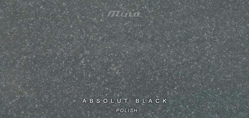

Resulta que tenia la necesidad de una de estas y con los precios tan prohibitivos de las comerciales, decidí fabricarme una, como alguien apunta por ahí todos los granitos no son iguales , a mayor diámetro del grano mayor es la fluctuación de la dureza del mismo y en consecuencia su desgate con el trabajo y la falta de precisión, claro visto desde desde una perspectiva de intensidad de trabajo profesional, para un aficionado la intensidad es infinitamente menor que la que pueda haber en un taller de 50 o 60 personas trabajando en el ajuste.
Pues bien consultando a los expertos en mármol de la zona de Novelda , donde tengo conocidos me indicaron que el granito con mas uniformidad y dureza es el Negro Absoluto Sudafricano y tambien el mas caro aunque para una pieza de 50 X 40 que es lo que necesitaba la saque de los retales inservibles para otros fines del sobrante del recorte del fregador de una encimera de cocina, suele ser de 19 mm de grueso pero esto se soluciona con dos placas idénticas pegadas con tela de fibra y resina con las caras pulidas hacia el exterior con lo que tenemos dos caras pulidas y un grosor de 40mm , suficientemente grueso para ser firme y resistente.

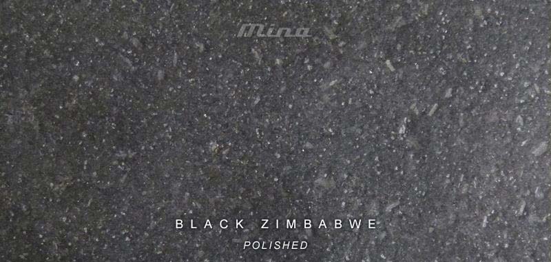

Otra cosa el método explicado en el vídeo esta muy bien pero el mármol que utilizan es Sudafrica Normal de grano gordo y mas blando que el negro absoluto .
GRANITO NEGRO SUDAFRICA
GRANITO NEGRO ABSOLUTO.
Se puede apreciar en las imágenes la diferencia del grano, aunque el color depende de la veta.
 Las maquinas que trabajan este ultimo no tienen que envidiarle nada a una buena rectificadora cnc de precisión de ahí su terminación.
