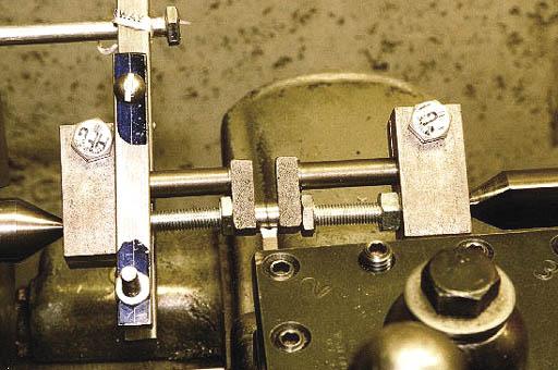

 Me sigue sorprendiendo la inventiva  que nos muestran algunos libros antiguos:
Perrillos combinables,ilustracion de un libro editado en 1916
se me ocurren un para de aplicaciones con ellos  ::) ::)

No los conocía, no me imagino como se puede centrar la pieza del dibujo.

Re:Perrillos de arrastre combinables
« Respuesta #2 en: 03 Marzo 2017, 22:09 »
La pieza se puede centrar con los tornillos
de cabeza cuadrada y las piezas deslizantes
donde se apoyan las puntas.

« Respuesta #3 en: 03 Marzo 2017, 22:32 »
tal como lo veo es un cigueñal de un motor de un cilindro y como dice jubilado el centrado de esa pieza me gustaria verlo  .confuso2

« Respuesta #4 en: 03 Marzo 2017, 22:42 »
 Para centrarlo se me ocurre ..... una galga ; trozo corto del mismo diametro  que la pieza que agarramos el perrillo y con una pletina soldada y que se marque el cento de tal manera que se pueda preajustar cerca del plato todo,despues ya ir retocando el tornillo de ajuste del perrillo.

« Respuesta #5 en: 03 Marzo 2017, 23:40 »
Los perrillos tienen que estar perfectamente alineados, si no, el cuerpo del cigüeñal no girará en su eje.
Alinear ese engendro tiene que ser una película.
« Respuesta #6 en: 10 Marzo 2017, 18:41 »
Pués solo fijandose bien, pero bien, entiendo que los perros estan de cabeza abajo, en el dibujo se entiende bastante. Ya lo dijo "dansanc", pero los pernos de cabeza cuadrada yo diría que son más bien de sujetar. Para centrar,  los puntos apoyan en esos agujeritos que se ven en el en una especie de coliso, que es el que sirve para deslizar hasta centrar. Otra cosa es la rigidez del conjunto pués da la impresión, sensación, que si apretamos demasiado el contrapunto algo deberán ceder los pernos o quizás flexar el conjunto.

« Respuesta #7 en: 10 Marzo 2017, 20:15 »
Eso no no alineas ni con un laser.

« Respuesta #8 en: 10 Marzo 2017, 20:20 »
Quisiera yo ver al FINO..que alinea eso y lo logra mecanizar..sinceramente me parece casi hasta estupido el intentar mecanizar eso con ese invento..solo ay que pensar que muchos inventos antiguos no pasaron a tiempos mas modernos porque  no dieron resultado..o era tan puntual su uso que no traspasaron el humbral del tiempo en que se hizieron..quizas para algun inventillo o algo puedan servir..pero para mecanizar piezas serias como cigueñales etc..la verdad es que yo no lo veo ni de lejos.
pdta..si cuando trabajo en un taller se me ocurriese un montaje asi estaria de patitas en la calle antes siquiera de llegar a montarlo del todo.
dicho esto..como utillaje antiguo y curioso pues esta bien..y para enmarcarlo y ponerlo en el taller tambien .brinda
« Respuesta #10 en: 10 Marzo 2017, 21:22 »
Pues estas opiniones de expertos me han mosqueado ligeramente y me he submergido un poco en la red. Como aficionado, no he buscado profesionales. O sea que lo más común que he encontrado han sido aficionados al las máquinas estacionarias de vapor.
Y se usa un sistema parecido, en vez de graduable como el dibujo del 1916, es fijo, o sea que solo te sirve para un tamaño de cigüeñal. De graduable no he encontrado ninguno, y no por ello, me sigue pareciendo interesante el aporte de "pacomuson", y la pega que le encontraba yo, a ojo de aficionado la veo resuelta en esta foto:
He encontrado más de diez ejemplos parecidos.
Este sin los tornillos de refuerzo:
Y uno también curioso, distinto, y que a mi me costaria mucho más de centrar:
"Bibliografia":

« Respuesta #12 en: 10 Marzo 2017, 22:19 »
Ese era justo la visión que yo quería plasmar. Lo de q tenga tornillos ajustables creó porque están mas pensados para una reparación , mas que para la creación de cero. Imagino q para repasar un cigüeñal dañado con esos tornillos se podrá facilitar el ajustar
