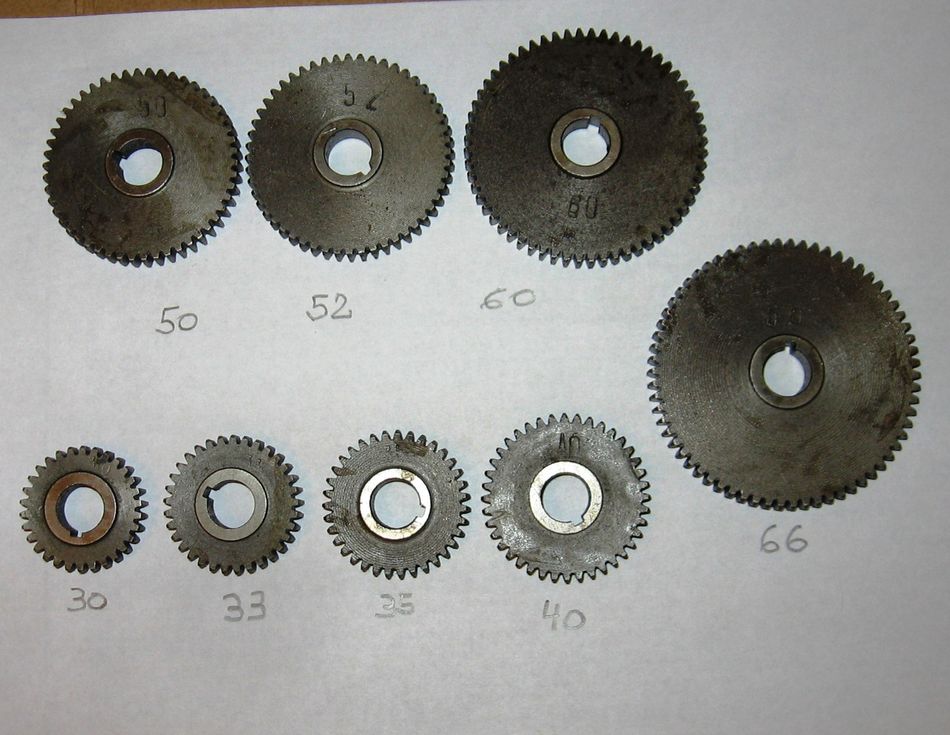

Coje un papel grande y un compas,.. traza un circulo de 400 mm de diametro,. otro circulo interior a 20 mm o sea de 380 mm y otro de 100 mm.
Las piezas que quepan entyre el diametro de 380 y el de 100 nn se pueden moldear.
Haz la misma operacion pero en lugar de partir de 400 parte de 300 o sea 280 y 100,.. Las piezas que entren en el molde de 300 se hacen con mas facilidad porque es el molde que mas se usa pero si hay que hacerlas en 400 pues se hacen.
Las motos que as enviado se pueden moldear pero no se que largo tienen,. presentalas en el papel.
Hay muchas formas de moldear,. lo mio es la centrifugacion,.. en moldes ceramicos y por cuquilla o sea gravedad no hay problemas.
El problema esta en fundir el metal.
Los metales al fundirlos se oxidan en toda su masa y hay que ser experto en controlar su oxidacion tanto en experiencia como en el tipo de horno para controlar en cada momento la temperatura.
Luego tenemos la porosidad en las piezas y las dos cosas van relacionadas.
La oxidacion son moleculas de oxigeno que se alean con moleculas del metal y producen un nuevo elemento que es el oxido de ese metal.
El caldo cuando mas oxidacion tiene mas espeso es y menos fluidez y colabilodad.
Cuando llenamos un molde,.. ese molde tiene la figura,. la pieza en negativo ,.. al cerrar el molde queda pues un hueco que se va a llenar del metal fundido pero ese huevo esta lleno de aire y el metal ocupa el espacio del aire por tanto este tiene que salir,.. como no sale todo se queda aire que forman parte de la pieza en diminutas burbujas que es la Porosidad,... Si no hay salidas de aire o la aleacion esta muy oxidada y espesa,.. se queda mucho aire dentro y mucha porosidad o bien no se llena bien el hueco y la pieza mal moldeada.
Todo influye,.. tipo de molde,.. tipo de moldeo,. como se ha fundido el metal y si es mas o menos fluido,. no es problema de calentar el molde,. es la suma de muchos factores, todos a tener en cuenta.

Viscosidad, porosidad, colabilidad, qué interesante. Pues mira, he planteado las piezas sobre los diámetros que me dijiste. Hay unas cuantas que se me quedan fuera, pues tienen 20cm o más. Hay una que tiene más de 60cm, otra 43cm, la más pequeña 17cm, pero luego hay muchas otras piezas con dimensiones que oscilan entre 1cm, y 4. Como yo no me dedico a esto, y veo que para la poca cantidad que necesito no merecería la pena la inversión de tiempo, conocimiento y dinero, creo que lo más apropiado, tal y com tú sugieres en otros hilos, es que lo encargue. El problema es que me piden grandes cantidades de moldeos. En Madrid fui a preguntar a una par de sitios y me pedían miles de piezas, centenares, ufff ¿qué hago yo con todo ese material, nunca le daría salida? Quizá en un futuro..., pero ahora mismo no tengo ese mercado.
Bien. Si lo he entendido hay dos opciones, (1) moldeo por centrifugado para piezas pequeñas ¿Esas se las podría encargar a tu hijo?, ¿Hace tiradas de sólo 50 por pieza? Claro, es que es tan poco... Veo en algunos hilos que la gente tiene moldes de acero para hacer millones de copias¡¡ Fuá, yo no voy a hacer nunca tanta cantidad, ni siquiera miles¡¡ Y por otro lado está (2) lo del moldeo por gravedad para piezas grandes. Eso sí que me interesaría ser autónomo para no estar dando la lata con pequeñas cantidades, aunque quizá tu hijo también lo haga, no sé.

Las piezas se moldean de siempre y en todo el Mundo en maquinas de inyeccion y moldes de acero,.. el problrma rd rl codsto del molde quie es muy elevado y solo es rentable a partir de unas 100.000 piezas.
Para pequeñas cantidades se moldean por centrifugacion pero esas pequeñas cantidades son del orden de 500 a mas piezas,. lo normal de 1.000 a 10 o 20.000.
Moldear 10 o 50 o 100 piezas,. de hacerse se puede hacer pero los moldeadores no lo quieren hacer normalmente pues les molesta mas que les ayuda.
Yo en mi casa y como hobi tengo un taller mecanico y una carpinteria de madera con muchas y buenas maquinas y tenia una planta de moldeo con maquinas de grandes preestaciones,.. Recientemente uno de mis hijos me las pidio para comenzar el ese negocio y se las ha montado en un pequeño local.
Si le piden 10 o 50 piezas no va a hacer ni caso, lo mismo que te va a pasar a ti cuando vayas a un moldeador pero..... Si me acerco yo no le queda mas remedio que hacer lo que le pida,.. mas aun., me hago yo el molde y se lo meto al que este moldeando.
Cuando las piezas tengan un tamaño que no quepan en un molde de 400 tendras que plantearte,.. o bien las moldeas en moldes de tierra por gravedad  o bien las moldeas en resina,.. los dos procesos pueden ser caseros,.. Las piezas moldeadas por centrifugacion en moldes de goma o en resina con moldes de silicona sacan piezas con una definicion perfecta,.. las de molde de tierra llevan mucho trabajo para limpiarlas y pulirlas lo que la encarece mucho.
