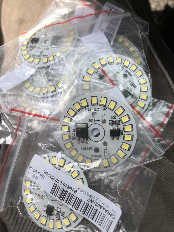

Pués yo leí que se podía puentear el led que se hubiera fundido. Aunque duraban menos porque los demás iban "sobrecargados". Pero como un aro de leds que tenia en la fresadora tenía unos 11 fundidos, ni se me ocurrió...precisamente hoy se me ha vuelto a estropear el segundo que puse (me dió un chispazo entre la masa de la fresadora, a través de una llave allen, con el aro de leds que es de alumninio) pues como digo, buscando lámparas para fresadora, he encotrado esto, y me da la impresión que ¿sirve para "fabricar" bombillas?:
https://www.ebay.es/itm/Driver-Warm-White-White-AC220V-LED-Chip-Bulb-Lamp-Bean-Light-Plate-2835-SMD-es/123679370701?hash=item1ccbdd6dcd:m:mjOhEt_uCAKZHH96nHoocvg
Acabo de pedir 10 de 15W 😂.
Tengo que iluminar mi cueva, tengo muy poca altura y con esas me puedo fabricar lámparas a medida.
Con esos precios no veo ninguna razón para andar reparando lámparas.🤔

Yo preguntaba si se podía...pero si lo haces también puedes poner alguna foto del montaje .palmas

Me pone que llegan entre junio y julio,  ;D.
A ver si cuando lleguen me acuerdo para qué las compré. ;D

Muchas gracias a todos por vuestras respuestas y perdonad si no me supe expresar bien, la idea era que habiendo desarmado una bombilla de led que tenia quemado el rectificador y por lo tanto no podia medir el voltaje de salida del mismo queria conectar la placa de leds a un motorcito de impresora que tambien funciona como generador de CC este motor girando a unas mil revoluciones conectado el eje a una dremel enciende los leds con mucha luminosidad y si mido con el voltimetro entre polos me da unos 15 voltios pero los leds se calientan bastante y me da miedo fundirlos

Pero te escrito muy claro como puedes medir y calcular tension y corriente.  .confuso2

Pues han sido rápidos.
