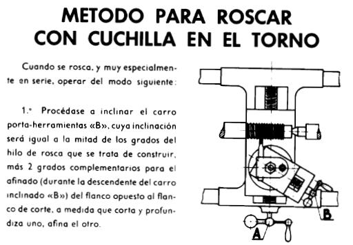

Yo uso el sistema descrito en la pag. 293 del Casillas, que consiste en inclinar el chariot, pero ojo que aqui San Casillas tiene un error hay que inclinar el chariot 58º para rosca M y 53º para rosca W
Pues yo también lo hacía como dice Casillas... Hace no mucho, haciendo una rosca en mi casa junto a Santiago salió la discusión y yo decía que había que seguir las intrucciones de Casillas y Santiago decía más o menos lo que tú. En efecto, me quedé con la mosca detrás de la oreja y tras investigar un poco me dí cuenta de que en efecto en el Casillas hay un error de interpretación por parte del dibujante y de concreción por parte del autor. Si te fijas en el dibujo en efecto el ángulo del charriot es a ojímetro muy inferior al que realmente hay que poner. Sospecho que realmente lo que Casillas quería decir es que has de poner esos grados pero no con respecto al 0 frontal de la base del charriot sino a los "ceros" laterales a 90º de este que suelen llevar muchos tornos. El dibujante lo debió entender mal y entre eso y la falta de precisión del texto llevó a la confusión a más de uno entre los que me encuentro.
Como mi torno no tiene esos ceros a 90º del 0 frontal y el nonio llega sólo hasta ±45º, precisamente ahora mismo tengo desmontada la pieza para buscar un ratillo en que centrarla en la mesa giratoria de la fresadora para tallárselos  ;)

He leido atentamente todo lo que se escrito respecto a este tema, y como parte de esta comunidad ( rascador de virutas), voy a contar como lo hago simplemete para volcar un testimonio mas, ya que lo han descripto correctamente por ahi los colegas que andan roscando siempre por cuestiones comerciales.
 Antes de comenzar les comentare que con un solo filo de herramientas ( por eje. 60°) se pueden cortar filetes de metrica o en pulgadas. Esto me lo enseño un viejo tornero que en mis comienzos me veia lidiar con las herramientas para los distintos pasos, y me producia perdida de tiempo. Prove y tenia razon  ( salvo en casos exepcionales de mucha exactitu que son los menos ).-
La tecnica utilizada es:
El diametro a dar a la pieza siempre le doy entre 0.2 a 0.25 MENOS del diamtro, esto porque la herramienta cuando corta " levanta el material " y se aumenta el diametro.
poner el chariot en 0° o sea perpendicular a la pieza.
Que medida utilizo para saber la profundidad?, muy facil al diamtro le resto el paso en mm, ejemplo: 10 mm paso 2, seria  un diametro de 8 mm o sea una profundidad de 2mm. de hecho tomen una tuerca y midan el agujero al fin y al cabo ese filete que medimos en la tuerca es el que va a tocar el fonde del tornillo que estamos haciendo.
Ajustar la altura de la herramienta al medio, como corresponde.-
La velocidad del torno variara de acuerdo al diametro de la pieza, comodidad de trabajo ( para retirar la herramienta a tiempo) entre 60 y 140 rpm.
Colocados los nonios en 0, comenzamos con la primer pasada de .01 para verificar con el peine que no le herramos a la seleccion del paso y preparacion de la " guitarra".-
Avanzo con el carro transversal de 0.25 mm por pasada, pero en cada pasada avanzo el charriot 0.1 para abrir la rosca.
Cada tanto se verifica con el peine la profundidad y lo ideal de tener la tuerca ir probando.
