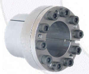

« Respuesta #23 en: 02 Enero 2013, 10:21 »
El taperlock lleva muchos años instalado en la mecánica y es de complicada ejecución, lleva tornillos a medio hierro y divididos en ángulos no exactos.. Los que llevan relativamente poco tiempo (unos 20 años)son estos:
fáciles de montar y desmontar, sin chaveta, el eje seria cilíndrico, el agujero  de la polea o pinón también sería cilindrico y aguantan tremendos pares.
