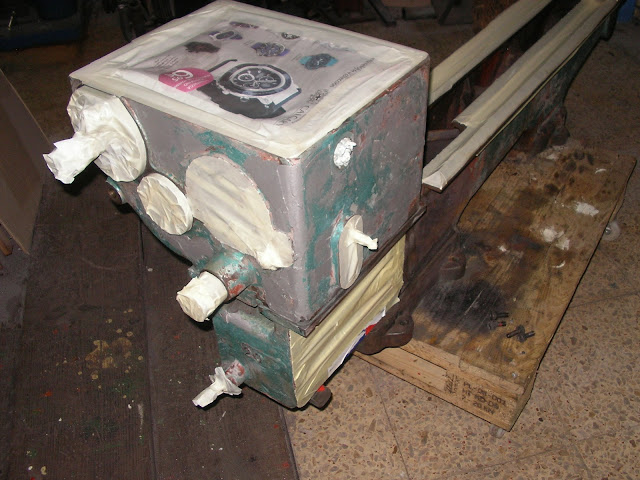

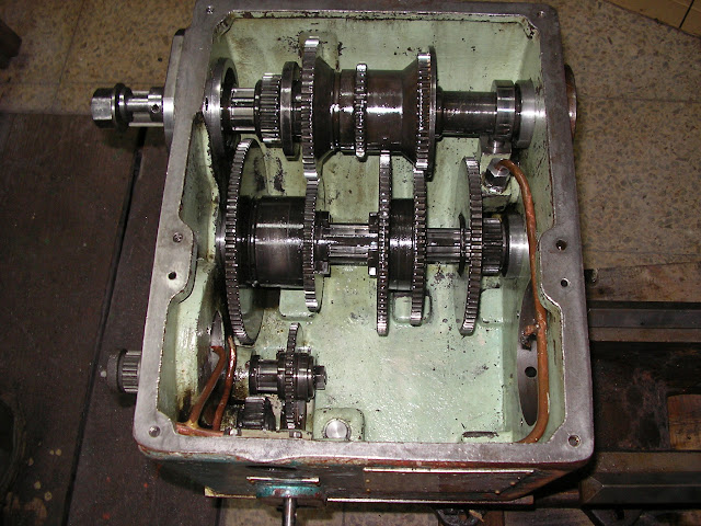

Bueno, seguimos metiendole mano al torno, ahora toca la bancada y el cabezal con su caja de cambios, como explique anteriormente, los rodamientos del husillo estaban un poco picados los rodillos sobre todo el del lado de la lira, esto supongo que como es el ultimo al que le llega el tubo de engrase de la bomba este debe de ser mas deficiente, antes de montarlo voy a quitar la bomba de engrase y ver su estado, no se si lleva algún tipo de junta o algo pero la dejar en optimo estado para que le llegue el engrase a todas las partes móviles.
Así estaba cuando lo destape
Así lo deje una vez sacado el aceite y limpiado todo el fondo, también ya desmonte el eje del husillo para cambiar los dos rodamientos
Este es el detalle de la bomba de engrase, es de pistón y funciona con una excéntrica del eje de entrada del motor.
Detalle del husillo con los piñones que lleva
Rodamientos a la espera de ser colocados, hoy ya quedo el husillo limpio en el congelador para que entren solos los rodamientos
Así es como esta ahora, con una mano de masilla de aluminio para repasar las faltas, después de esto una mano de aparejo afinar y tirarle la pintura final

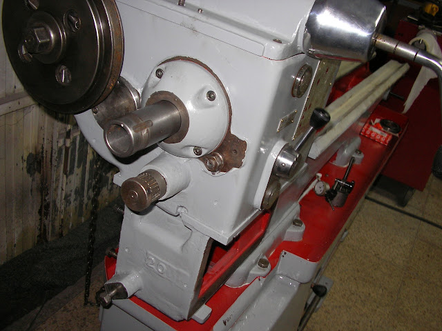

Hola a todos, pues hoy ya acabe de pintar la bancada y la caja de cambios con su respectiva tapa, haber que os parece, las fotos la tire corriendo y no son de mucha calidad pero me hace ilusion que la veais  ;D ;D
Esta es haciendo unas pruebas de pulido de la tapa de la palanca selectora de marchas

Muy bueno el trabajo de pintura y el pulido, te va a quedar fantástico, lo malo es que a lo mejor luego te va a dar pena ponerlo a trabajar, deja siempre un arañazito por aquí y otro por ahí  ;D ;D ;D.
Por cierto si a ti te hace ilusión que veamos las fotos imagínate a nosotros que las pongas  .bien .yupi .bien
