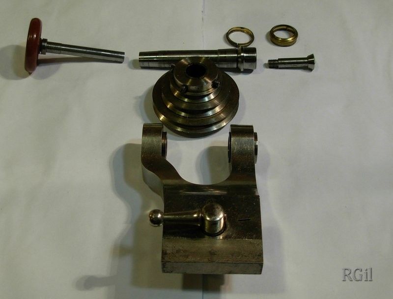

Este es mi torno, es un torno de relojero, muy sencillo y bastante antiguo. Yo lo compre de segunda mano.
Hasta hoy no lo había desmontado nunca, en parte por desconocimiento y en parte por miedo a hacer mal algo que lo dañara.
La verdad es que lo he usado muy pocas veces y en esas pocas veces, ha funcionado muy bien (el torno, que no el tornero :P)
En otro hilo, vi como el compañero Calatrava  desmontaba uno parecido y me dije que ya estaba bien.
Ha sido muy sencillo, ya este torno en si es un aparatito muy sencillo.
Os muestro algunas imágenes del cabezal desmontado.

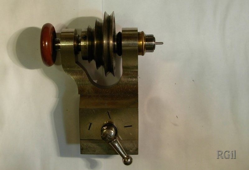

El husillo (no estoy seguro de si ese es su nombre) va montado sobre cojinetes cónicos.
Las poleas llevan unos orificios para ser usados como un divisor. 60 orificios, es muy sencillo pero también muy practico.

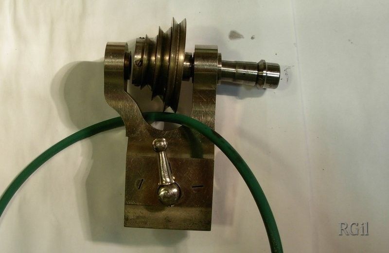

Cuando uno es despistado, por sencilla que sea la cosa, siempre se olvida algo. La correa de transmisión.
Ahora si, vuelta a montar
