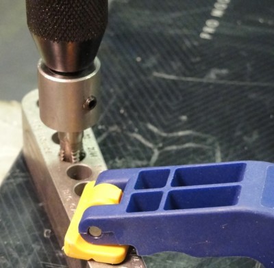

Yo trabajo en una empresa que tiene muchas máquinas que, por supuesto hacen mucho ruído. Hace poco en la sala de compresores, una empresa que se dedica a la acústica montó unos silenciadores que están muy bien y frenan mucho el ruído al exterior.
Yo, ni lerdo ni perezoso, lo apliqué a mi pequeño compresor que tengo en mi modesto taller de hobbies, para no darles la lata a los vecinos del piso de al lado.
Comprobé los decibelios y sin el silenciador da unos 86 Db  y colocado el silencador da 65 Db, bastante aceptable para que los vecinos no me tiren con algo jajaja!!!!
Te pongo unas fotos para que lo veas y si quieres lo copias.
Espero que te sea de utilidad y a todos los foreros que me han aportado mucho.

buen tema habia pensado en comentarlo sobre todo por el tema de la fresadora cnc que hace un ruido infernal, hace poco estube buscando información sobre aislamiento casero con las hueveras y la gente decia que no valen para nada, sin embargo la gente no le pone espuma de poliuretano entre la huevera y la trasera , alguien lo ha probado?
Por cierto jjm , no se te calienta el compresor dentro de la caja? te lo digo porque ese invento ya lo hice una vez para un compresor que teniamos en la tienda y en verano aquello estaba apunto de estallar de lo caliente que estaba el motor, por suerte el aire no se usaba mucho.

Hola , no se me llega a calentar porque no es uso muy contínuo, pero se le puede hacer en la otra cara lo mismo y estará más refrigerado
En cuanto al material de las ranuras es lana de roca en planchas forrada con lana de vidrio fina, eso hace que absorba el ruido y permita entrar la ventilación.
También se puede hacer la caja mas grande, pero como verán no tengo mucho espacio en el piso.
