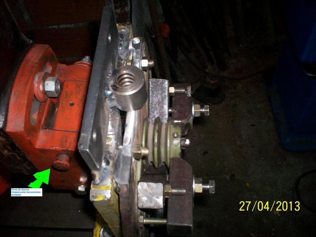

Aprovechando el feriado del dia del trabajo. le realice mantenimiento a mi maquina limadora ( cositas que siempren estan pendientes).
Entre otras, el perno que fija el cabaezal porta herramientas oscilante, ya tenia desgaste y habia que hacerlo nuevo.
Pero es un perno conico, en la parte del porta herramientas ( los apoyos no), asi que tuve que desplazar la contrapunta para poder hacerlo.
Aproveche y arme un video para compartirlo con Uds.
La foto muestra el perno en cuestion

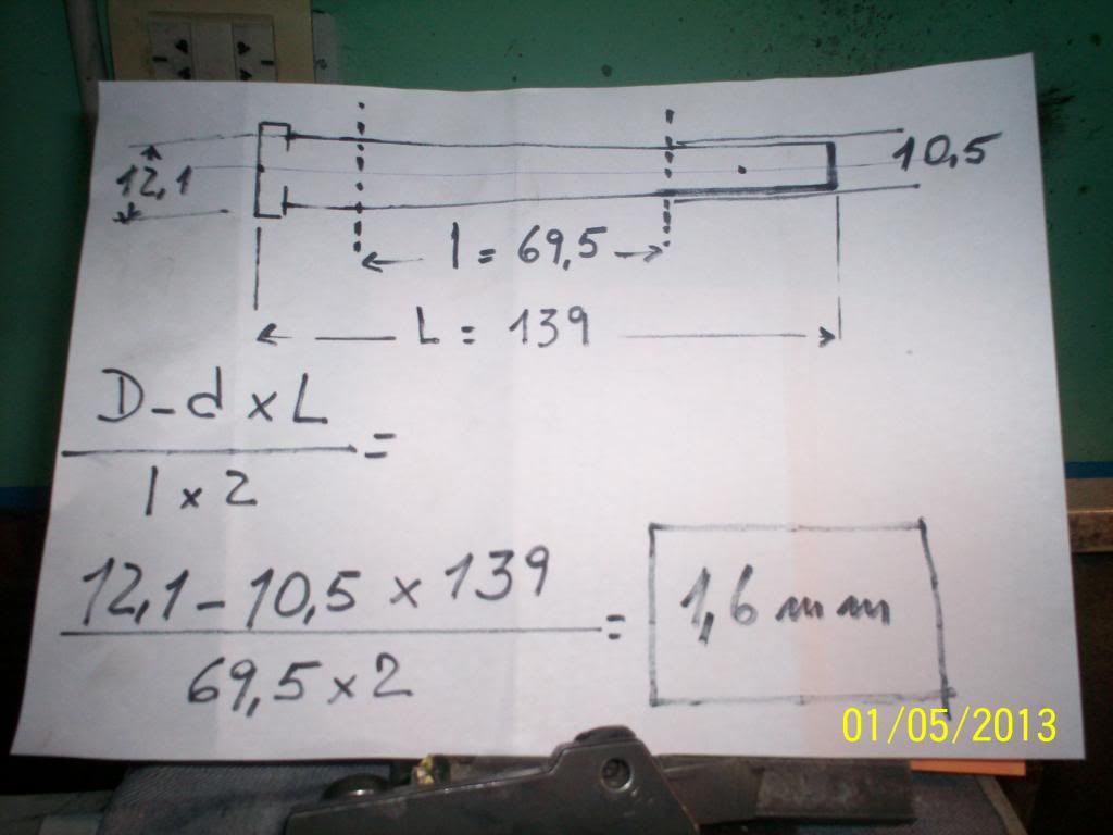

La formula utilizada ( figura en el Casillas ), con un croquis del perno. Abrevie el desarrollo de las cuestas por falta de espacio :

Espero sea tambien de utilidad para aquellos que necesites hacer torneados conicos.
