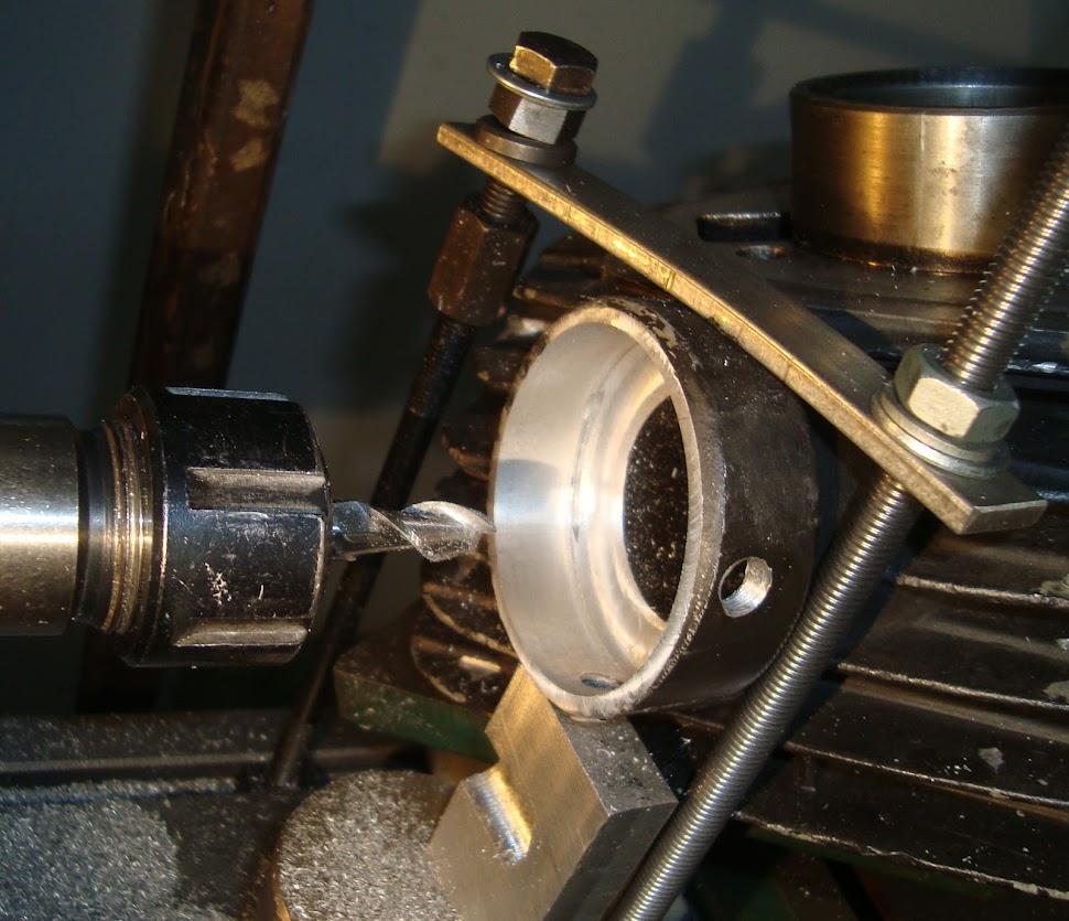

Uno que es un bocazas, le comente a un colega la chulada de fresadora cnc que tengo y el colega que no tiene un pelo de tonto va y me suelta.
A ver si puedes hacerle la rosca nueva a este cilindro, que esta completamente pasada.
Ademas de bocazas soy un atrevido y le digo que claro, que eso sin problemas.
Todos conoceréis al marrón que me refiero.
Me dio el cilindro acompañado con un lacónico retintín. "Si te lo cargas. No pasa ná"
Y ya estaba en juego mi "honor mecánico".

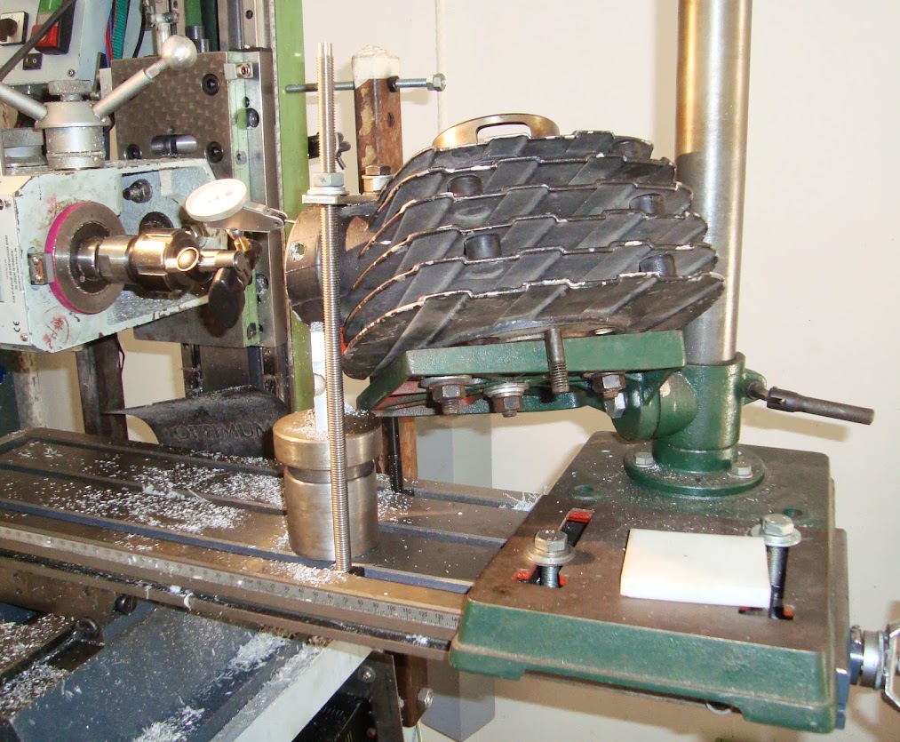

El primer problema estaba en conseguir poner el cilindro en una postura que permitiera el mecanizado en la bf20.
Tras varios intentos con soportes y demás,  caí en la cuenta de que la columna del taladro con la base inclinable venia de perlas al trabajo.
Fije la columna a la mesa de la fresadora y a golpe de comparador conseguí alinearlo con el cabezal de la fresadora.
Ya que estaba centrado y alineado, con una fresa de 10 mm repase el interior para limpiarlo de la rosca.
Verificando el montaje

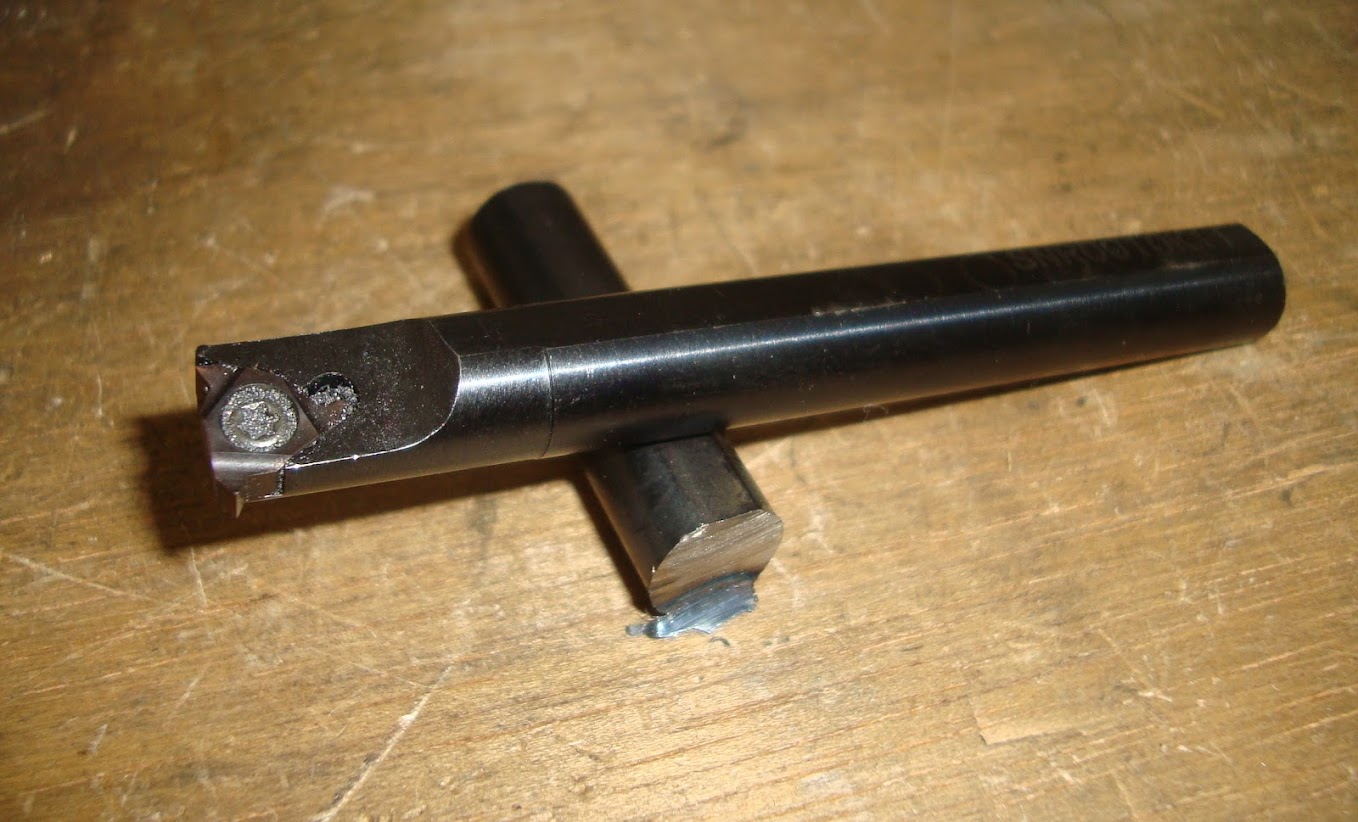

Para mecanizar la rosca he usado un porta-plaquitas de interiores del torno para roscar, pero he tenido que cortarle 40 mm para que no volase mucho la herramienta.

Inicie el corte a un 30% de velocidad y todo correcto, pero como uno es de los que buscan hasta donde se puede llegar, fui subiendo velocidad poco a poco, llegue a los 950mm/minutos y lo deje con esta velocidad. Hasta que en uno de los movimientos el motor del eje Y perdió pasos ya que la tuerca del eje la tengo muy apretada por culpa de la poca precisión que tiene (7 centesimas). Me dio tiempo a parar la maquina pero ya tenia un buen bocado el inicio de la rosca y me movió el trabajo de su sitio.
"La burra ha malpario, trabajo perdio"
Al fondo de la rosca puede verse la "catastrofe".
Yo ya se que puedo hacerlas bien, pero mi amigo Santi esta esperando el cilindro para su moto y mi "honor" sigue en entredicho.
Así que reposiciono el cilindro, vuelvo a fresarlo. Puede verse al fondo el fallo.
Casi terminando:
Y hasta un vídeo :)
http://www.youtube.com/watch?v=lzZ7rDaOjjQ
Y comprobación final con el peine de 1.5 mm.
Conseguí dejar mi "honor mecánico " en buen nivel, menos mal :)

Me alegro que tu honor-mecanico haya quedado en buen lugar y a la vez no haber hecho un "estropicio " a la pieza de la MONTESA; pero quiero señalar un detalle con animo de critica constructiva, y es que en mi opinión el amarre de la pieza a la mesa de la fresa no me parece muy estable, pienso que estaría la pieza mejor embridada sobre un calzo en "V " y que la pletina que une los espárragos roscados es un poco floja.
  saludos....... y a seguir ingeniando
Re:Hacer rosca interior en el escape de un cilindro de una montesa.
« Respuesta #7 en: 27 Mayo 2013, 08:41 »
GLECEX  lo que a echo becerra es roscar por interpolación ,lógicamente en tres ejes,ya que una rosca no deja de ser una espiral,por lo que para hacer una espiral se necesita interpolar los tres ejes.
ENRIQUE ciertamente yo lo hubiese amarrado a una mesa inclinable y con otro tipo de fijaciones que tengo en territorio rural,PERO EL COMPAÑERO JBECERRA no dispone de calzos en V no de mesa inclinable ..OSEA dispone de muy pocas herramientas y fijaciones..todo esto lo suple con MUCHO INGENIO..aun asi es cierto que la manera correcta de amarrarlo no es esa,aunque aya servido..tengo que darle todavía unas cuantas clases RURALES de como amarrar...ja ja O EL A MI...no se.. .brinda
