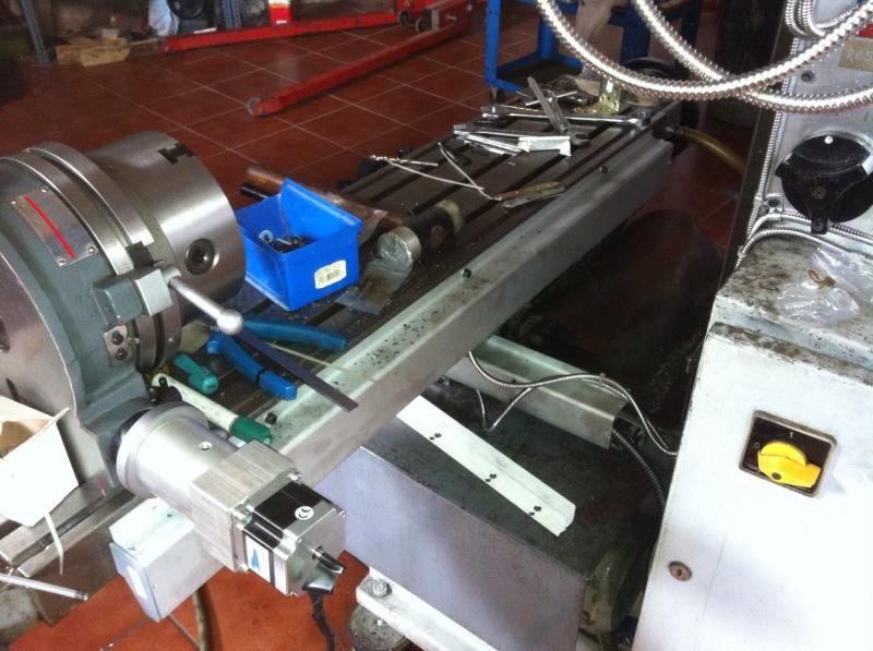

Ya esta andando y funcionando .
El eje x:
 Aki la colocación de las reglas que vienen con tornilleria soportes y protecciones.

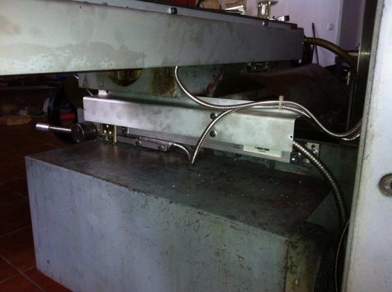

El eje y:
Falta poner una protección inferior que ya tengo.
