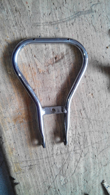

Pués el caso, es que tenia hace bastante tiempo en mente modificar la palanca de embrague de el kart.
Actuaba en poquisimo recorrido, por lo que la hacia poco dosificable (encima el embrague son discos en seco) e iba bastante dura.
La cosa era sencilla, cambiar la ubicación de los taladros para modificar la palanca y así variar el recorrido y la dureza.
Aquí la palanca en cuestión:

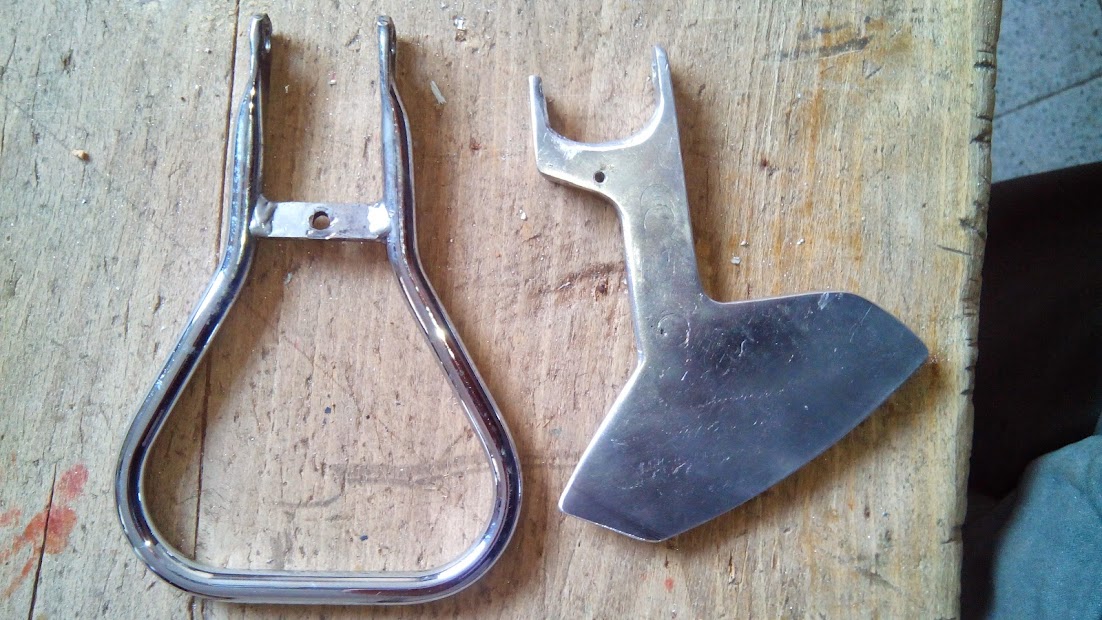

El caso es que anoche estando en la cama antes de dormir, apareció un demonio y se me posó en el hombro (si, si, como en las películas  ;D ;D) y me empezó a decir... a que no hay huevos de hacerla en aluminio y quitar ese hierro feo y retorcido.
Cogí el matamoscas y empecé a intentar darle para que callara, pero al final como buen hombre, ante un "no hay huevos" no habia otra salida que hacerlo  ;D ;D

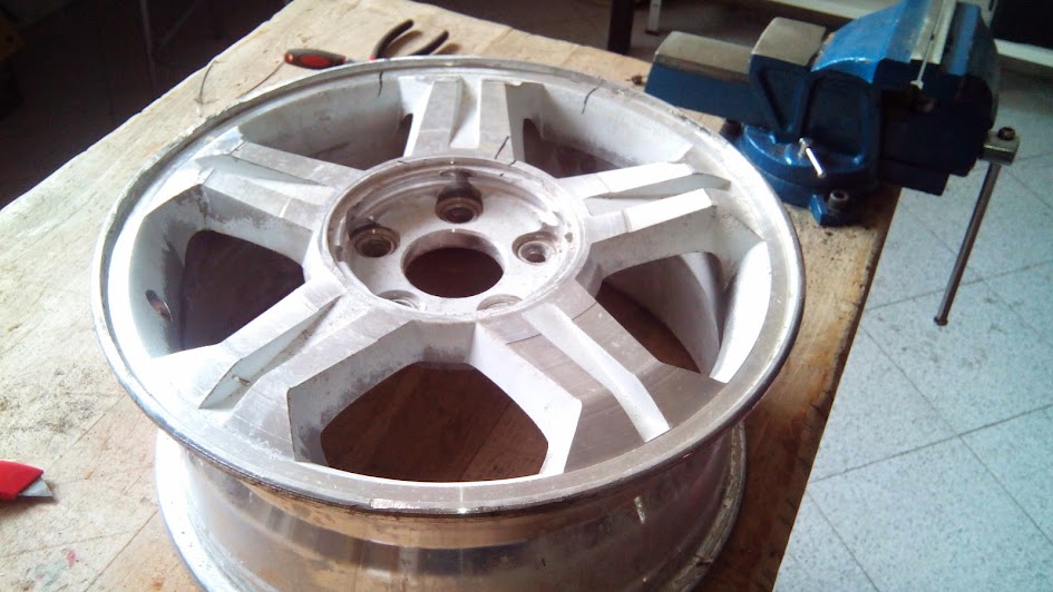

Primer problema, no dispongo de bloques de aluminio para poder mecanizarlos tal y como quiera (a ver si me pongo de una vez con el  horno, que ya tengo todos los materiales guardados para construirlo)
Asique, después de una busqueda y pensar en la forma básica...
Apareció la perfecta donante:
Una plantilla de cartón para cojer la forma básica y no tirar muy largo cortando, que luego no tenga que sacar demasiada viruta de más.
Después de un rato de sierra alternativa, sierra manual, radial, y como no, algún golpe de martillo, ya teniamos algo de avance:

Después de un buen curro con la fresa (y con la lima) para delante y para atrás, ya va pareciendo algo:
después de la primera presentación, no me convencia la parte superior, asique le cambié la forma:

Aquí la parte de abajo, no se aprecia en ninguna foto, pero tiene un realce todo el borde para que no resbale el dedo al accionarlo (es el propio reborde de la llanta)
Aquí su sujección, como se aprecia, la palanca anterior iba en el agujero que se ve más al fondo, ahora al tener menos brazo de palanca hasta el cable (un tercio menos aproximadamente), por lo pronto va más blando, hasta que no valla con el al circuito no sabré lo que he ganado en progresividad, esperemos que algo:
Mañana creo que le haré unas ranuras para aligerarla visualmente ( de peso, ya se nota que pesa menos de la mitad de el hierro que tenia antes, aunque el peso me da exactamente igual, no compito con el, y más kg me sobrán a mi).

Gracias, la verdad es que ya está funcionando y con tacto de mantequilla, le tuve que hacer un par de modificaciones más para que fuera completamente a mi gusto pero ya está conseguido.
