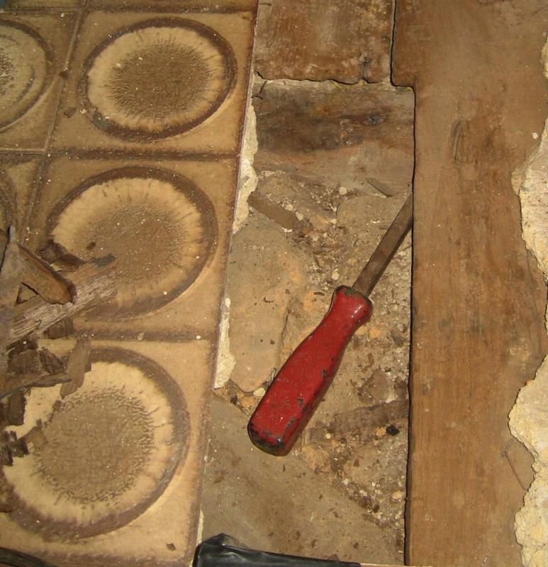

  Yo quería saludar al Foro, con una foto, a modo de postal, de algo, una herramienta en este caso, pero que tuviera todo el mundo. Algo cercano, sencilla, y que
fuera a la vez casi imprescindible.

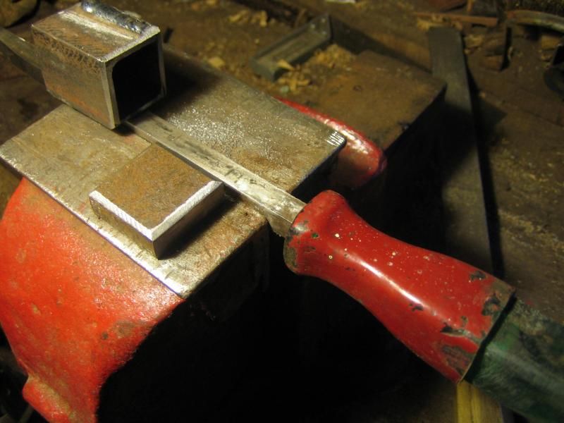

  Estaba haciendo un arreglo en la casa, y me di cuenta, que tenía en la mano, lo que sería el motivo de mi postal. Dispuesto a servir siempre, incluso para lo que
no ha sido creado, aguantando porrazos, haciendo de palanqueta, y bastantes cosas más, el destornillador, me pareció ideal.
  Vi que acusaba los treinta y muchos años conmigo y pensé que bien se merecía un arreglo. Hay que estar guapo para salir en la foto.
El protagonista trabajando, antes del arreglo.

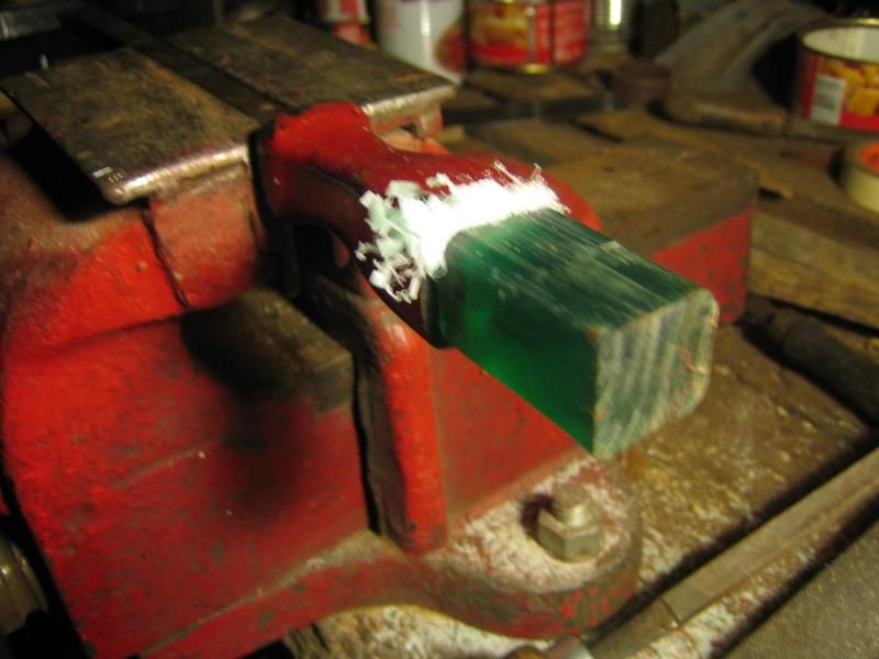

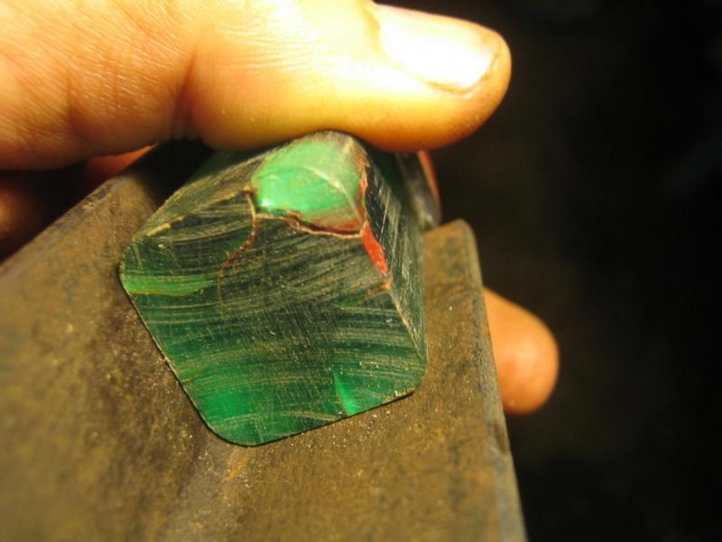

El mango está dañado. Se corta y se liman los lados, dejándolos a escuadra.
Con el canto vivo del perfil de ángulo, se escarían las aristas.

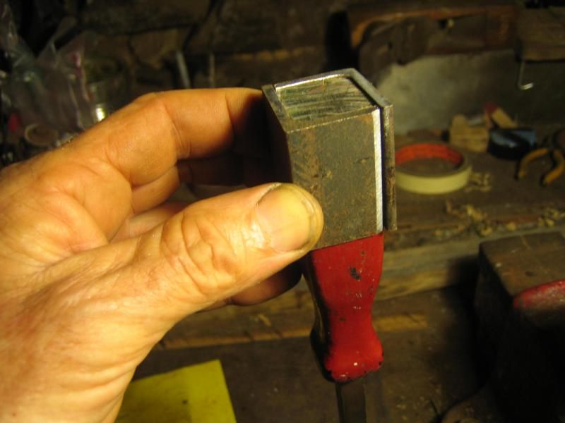

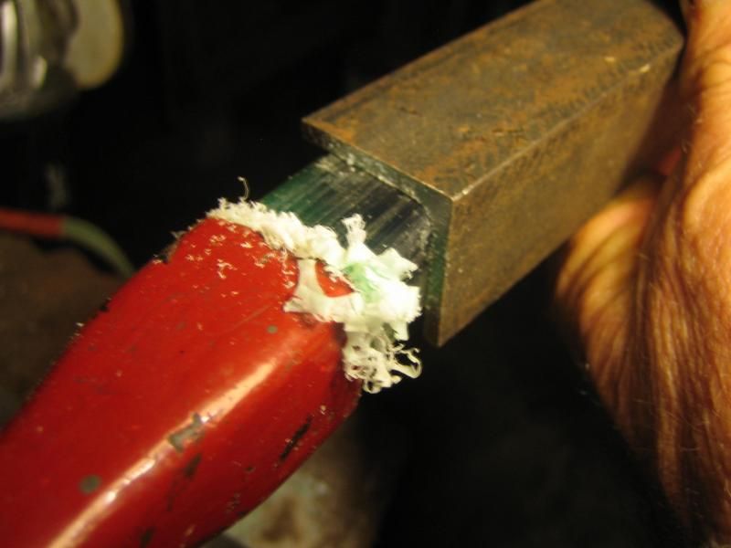

Huellas de trabajo duro. El ajuste es bueno.
Hay que dar un par de puntos de soldadura, rápido, para no quemar el plástico.

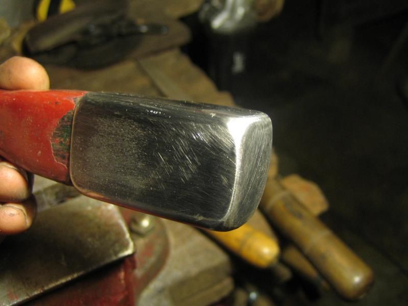

Soldado el zuncho, hay que ajustarlo al ras con el plástico del mango, para que la tapa apoye en él y no rompa el mango por delante, al golpear.
Un poco de lima, algo de lija y a pintar.

Me gustó mucho el ingenio para reparar una herramienta básica pero muy importante e imprescindible en todo taller.
Saludos cordiales, y gracias por compartir esta idea.

Me gusta mucho como te ha quedado.
Pero lo que mas me gusta es la actitud, dedicarle unas horas a una herramienta que se puede conseguir nueva por unos pocos euros, darle otra oportunidad.

Una herramienta de esa calidad, capaz de aguantar maltratos continuos durante 30 años, difícilmente la encuentras hoy día, y con esa sufridera metálica va a aguantar otros 30 sin problemas.
Yo suelo comprar en los mercadillos formones y destornilladores roñosos para precisamente tunearlos para fabricar herramientas personalizadas. Son una magnífica base.

 Comprobar que dure otros 30 más, como dice eaionin, es todo un reto. Me esforzaré en el intento.

Eso de dar una segunda oportunidad o mejor dicho una segunda vida es muy buena cosa.....opino como eiaonin, las herramientas antiguas, si aguantaron, son una garantía calidad por si mismas ya que el material con que se fabricaron fue hecho para durar y no primando los criterios económicos actuales con eso de "usar y tirar".
